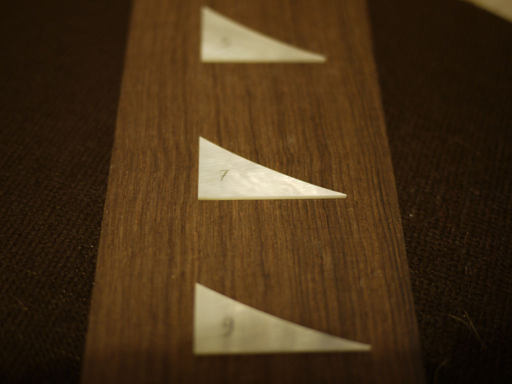

Je viens de tracer les triangles (car oui, c'est définitif, ce serons des triangles...), en case 22 le radius de 300mm donne une flèche de 0.8 sur la nacre, et mes morceaux les plus épais font entre 1.6 et 1.7mm. Donc je vais le tenter comme ça, sans tout noyer sous de la résine. Va pas falloir se louper, mais c'est jouable.
Donc, début des travaux imminent, d'abord tri et affectation des morceaux de nacre, et puis je vais commencer à péter des lames... :mrgreen:

Ayé, la nacre est découpée... qu'on ne me parle plus jamais de triangles... Quoi de plus chiant qu'un triangle ? Dix triangles bien sûr ! :mrgreen: :lol:
Donc, quatre morceaux de nacre et trois lames plus tard:
Image Image
On peut basculer en section "projet en cours" :D
Prochaine étape, incrustation.
