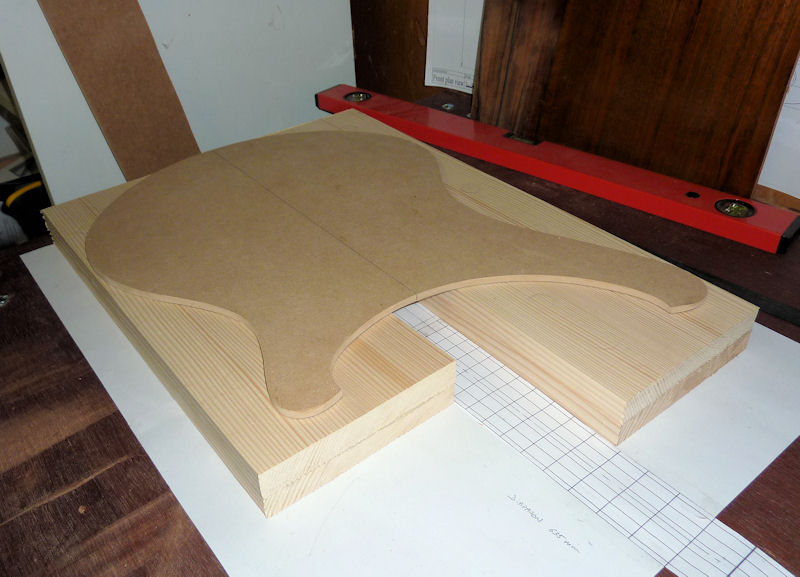

Préparation des ailes
Petit essai de ce qui pourrait être mon logo de tête :)
Là c'est dans du noyer mais je pense le faire dans de l'ébène, ça ajoutera du contraste
Sinon pour la jonction tête/manche pourrie dessous, Je pense avoir la solution.
Il va falloir que je désépaississe la partie de long du corps de l'épaisseur de la table, du coup je la récupèrerai pour coller sous la tête et masquer du coup le désastre, ça devrait le faire :linux:
LGDA
Messages : 2552
Re: Guitare perso inspiration basse Rick série 4000
Message par LGDA »
alltrax a écrit :Non mais 13-14mm c'est au plus fin sous la tête où j'ai merdé, sinon le multipli fait 16mm donc pas de souci :wink:
Tu devrais faire un placage, sur le dessus de la tête, voir aussi dessous.
Et puis pour le truss, tu as toujours la possibilité de faire une touche un peu plus épaisse, et de faire une saignée de 2 mm dedans : le truss sera en partie dans le manche, et en partie dans le touche, et tu gagnes 2 mm.
