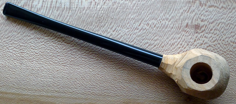

Pour le tuyau, avec un tour et un peu de sculpture non? Ou c'est plus complexe?
- Messages : 14897
Re: Taillons du bois
Il faut un tour ............. je suis en appartement, déjà que je squatte le balcon et me sert d'une perceuse à colonne et autre défonceuse .... si je lâche un tour sur le balcon, j'en connais une qui va faire une drôle de tronche

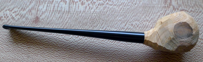

Bon alors, la seconde
Va falloir que je me penche sur la courbure du tuyau.
Le cerisier devrait donner un très bel effet!!

Le tuyau, ébonite ou acrylique ? parce qu'ébonite tu ne le cintreras jamais...
- Messages : 14897
Acryliquedocteur.bondage a écrit :Le tuyau, ébonite ou acrylique ? parce qu'ébonite tu ne le cintreras jamais...
Ça se cintre comment? Tu mets une tige souple à l'intérieur pour ne pas écraser le conduit et tu chauffes?

Il est déjà percé.
Pour le cintrage, un coup de décapeur thermique est normalement suffisant ... j'avais trouvé un site mais je ne remet pas la mains dessus.
+1 pour la tige à l'intérieur, ou du sable. Ça risque de se déformer sinon
Édith me dit que j'ai mal lu, et que si t'as une vidéo qui montre que c'est faisable, alors tente

Bon, pas moyen de remettre la souris sur le site où le mec montrait le cintrage du tuyau acrylique ... pas souvenir qu'il y avait mis quoi que ce soit dedans, il chauffait juste ...
Et si en même temps que chauffer pour cintrer le truc, tu faisais un courant d'air à l'intérieur, de manière à permettre à l'air de continuer à circuler pendant que le tuyau devient tout mou ?
Comme je disais, en le soufflant comme un tube néon, le trou ne se bouchera pas.
