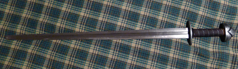

Dagda a écrit ::triste:
Ce soir, premier combat avec les épées viking! Même pas finit le combatt que j'avais le pommeau au sol!!!
La soudure n'a pas tenue!
J'ai une autre solution en tête mais va falloir faire très vite!
Tangerine, tu es toujours disposé à me recevoir une fin d'aprem? Genre lundi ou mercredi prochain? :ang:
Dagda triste
Moué ça ne m'étonne pas plus que ça.
Outre le fait que les soudures et moi ça va correct mais sans plus, il n'y avait pas assez de prise je pense, avec tes lattes....
Lundi prochain ok après 17h00 et mercredi tout l'aprè'm à partir de 14h00

Ca a été ton spectacle hier ? Tu n'as pas pris le pommeau sur le pied ? :mrgreen:
Messages : 14877
Re: Après l'age du bois, l'age du fer ... exit l'age du bron
IM-PE-CA-BLE!!!!!
On s'est foutu sur la tronche, mais quelque chose de bien !!!!!
Ca n'a pas bougé d'un yota, tige fileté de 10 + frein filet, duo gagnant!
Je remonte le sac d'armes demain pour prendre des photos!
Grand merci à toi pour ton accueil et ton temps libre ;)
