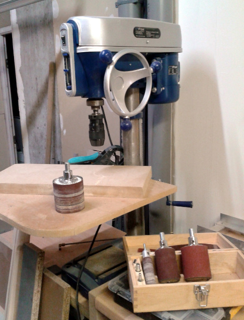

Les rouleaux ponceurs c'est pas du DIY
http://www.hmdiffusion.com/rechercheCom ... xte=860213
c'est pas donné mais c'est pratique d'avoir différentes taille.
et je les mets sur la colonne qui est du matériel bas de gamme (Fox) mais qui a toujours fait le job.
(y a que lorsqu'on l'utilise en presse pour fretter qu'on lui déboite un peu la tête :mrgreen: suffit de remboiter !)
Il me semble que Glooby aussi a fait le bout de des cornes de sa short scale au rouleau ponceur.
4 cm de corps, ça ne va pas aussi vite qu'à la défonceuse, faut vraiment essayer de ne laisser sue 2/3mm, mais ça se fait bien et y a pas de risque ni pour la gratte ni pour les doigts
Il m'arrivait aussi que le rouleau tombe tout seul (souvent quand j’arrêtais la machine) parait que je ne serre pas assez... mais elle ne le fait plus !
Elle a du se roder ou alors c'est parce qu'on la changé de place :mrgreen:
La ponceuse oscillante m'a bien tentée :roll: mais je trouve la table un peu courte, et je m'en sors bien avec la colonne. Je reconnais qu'avec l'oscillation ça doit bien dépoter
