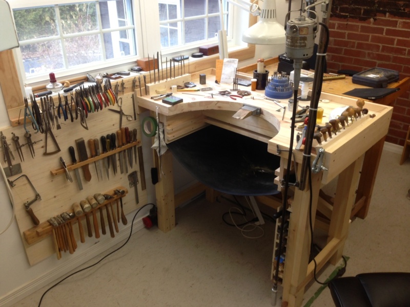

low-tide
Messages : 2925
Re: L'atelier, c'est parti.
Message par low-tide »
C'est pas pour l'établi de bijoutier proprement dit, c'est pour l'espace lingotière et forgeage où il faut une surface ininflammable. .
L'établi de bijoutier est en bois et le travail se fait sur la cheville.
Un établi quasi idéal.
Il faut que je divise mon espace en deux, Bijoux et lutherie. J'ai bien pensé à faire un établi multifonction mais c'est pas évident. Les deux pratiques ne sont pas assez similaires.
caribou a écrit :
low-tide a écrit : Il faut une surface qui ne rebondit pas. J'hésite entre un tronc d'arbre que j'ai dans le jardin ou faire un établis très costaud recouvert d'une plaque d'acier.
Vise plutôt le tronc d'arbre, dans l'idéal du frêne mais plein d'autres font l'affaire du moment que ce n'est pas trop mou (évite le tilleul...).
Je ne saisi pas bien l'interêt de la plaque acier en dessus d'établi, en plus ça va être tout sauf agréable. Je ne crois pas avoir vu d'établi de bijoutiers ou d'orfèvre autrment qu'en bois d'ailleurs.
Pareil,en bois et avec les encoches et autres creux au bord, qui se sont fait au fil des réalisation et sans cesse réutilisées (ce qui en fera TON établi)
