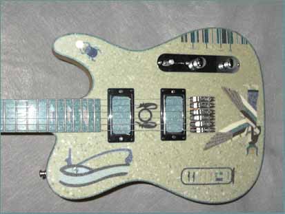

yngwie
- Messages : 444
- Enregistré le : dim. 27 févr. 2005 12:39
- Facebook : https://www.facebook.com/artisanluthier
- Localisation : stambruges belgique
Re: hybride
http://www.atelierdelutherie.com/pics/tele/egypt1.jpg
je me permet de joindre un lien vers la telé que j'ai faites
pour les frettes:scier a 0.8 avec une scie a metaux et incruster les frettes a la presse
par contre, il faut trouver une colle assez forte pour la liaison avec le bois du manche , j'avais utilisé de la polyurethane gorilla et avec l'age , j'ai un petit decollement ( apres 10 ans)

Re: hybride
Ok yngwie,
Une touche en résine?
La colle PU est une colle plutôt destinée au bâtiment, elle résiste aux changements d'hygrométrie, possède une forte adhérence, mais n'a pas d'homogénéité. Elle n'est pas destinée aux collages de ce type. Il y aurait mieux valu une colle balcotan qui durcit fortement au séchage.
