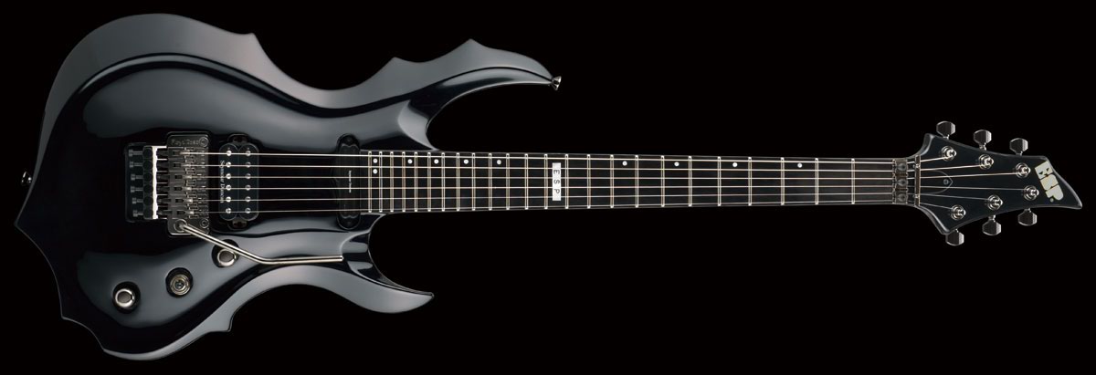

En tout cas pour répondre à ta remarque, le manga n'est pas une inspiration. Quoique... `
Si je pense à une guitare "Manga" je pense à cette ESP dont les lignes générales m'ont un peu aidé quand même, il faut bien le dire. Même si pour moi, c'est trop piquant!
Je ne pense pas être très loin de ce que je cherche. J'ai fait quelques "gammes" hier soir...

La F2 va très bien je trouve :wink:
pascal_zx7r
Messages : 1191
Localisation : vierzon
Re: SELMA III - 7 cordes
Message par pascal_zx7r »
Damas a écrit :La F2 va très bien je trouve :wink:
+1
C'est ce que je trouve de plus abouti
