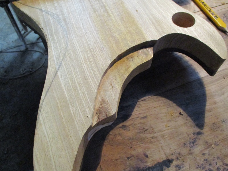

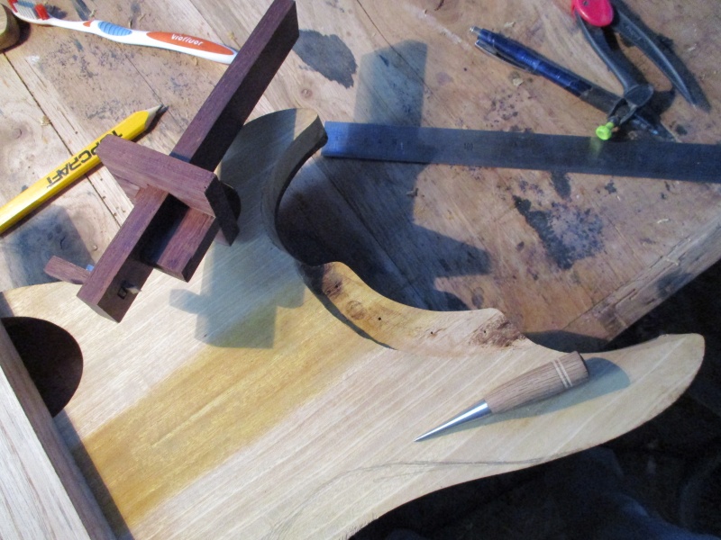

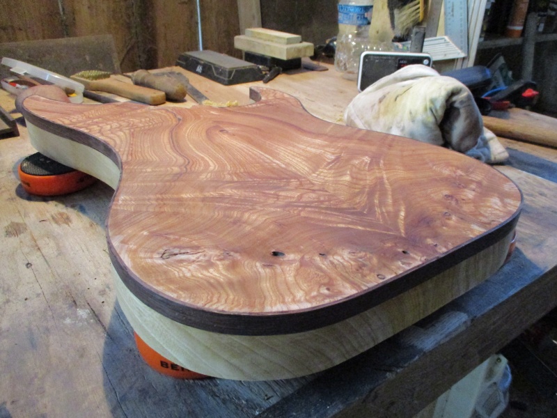

Alors les filets.

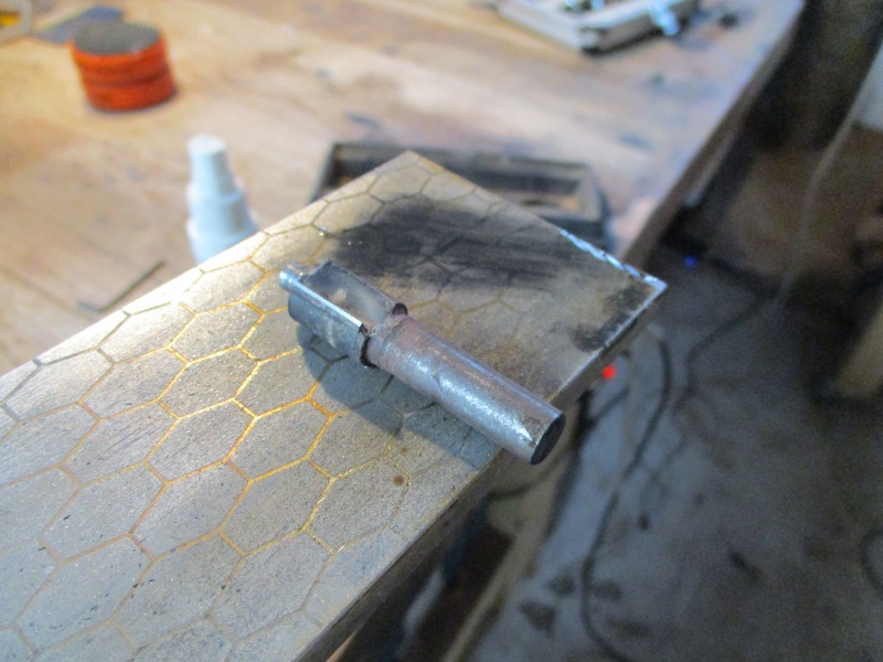

Petite séance d'affûtage de ma fraise. Parce que la loupe c'est vachement dur. Et j'ai pas envie de tout éclater.
Feuillures de 2 mm, nickel :

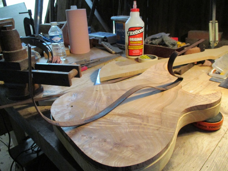

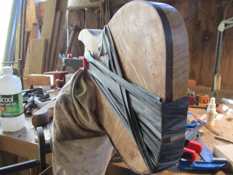

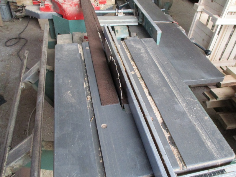

Préparation des filets en wengé. Recalage d'un chant :
Découpe :
Et après calibrage :

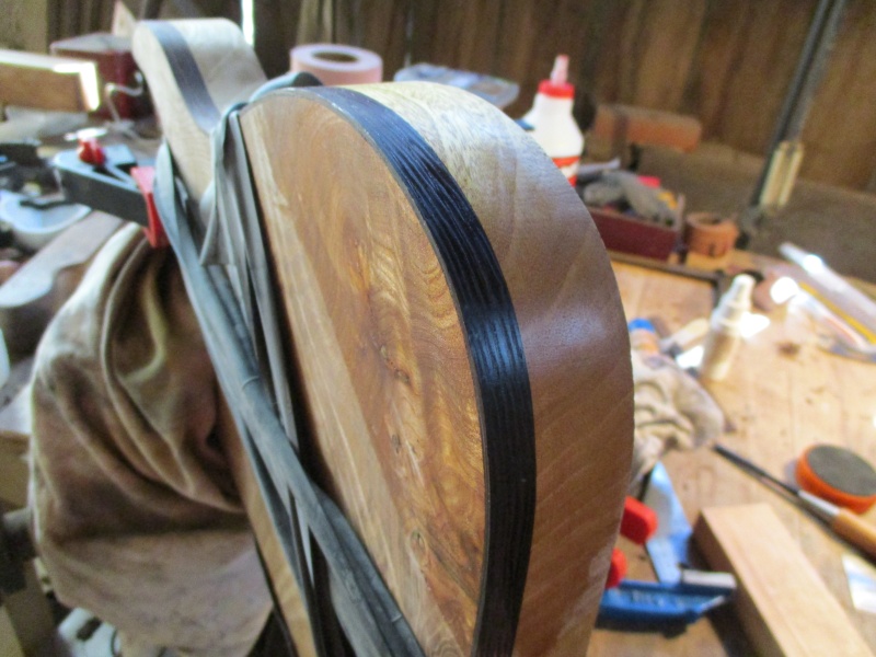

Cintrage :
En 2mm, c'est une vraie merde à cintrer le wengé pour les courbes très serrées (les cornes en gros)...

Ptin t'arrive a cintrée aussi serré sans tout broyer ??
- FingersOnFire
- Par râthatton ! ®
- Messages : 6596
- Localisation : Nomandie !
Re: Une autre N4 ? Bah oui, avec un floyd.
C'est juste quand même, la fibre s'est un peu cassée. Mais une fois posé, un coup de cyano et du scotch pour replaquer tout ça et ça roule.0hideto0 a écrit :Ptin t'arrives a cintrer aussi serré sans tout broyer ??

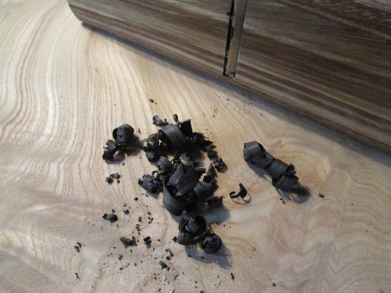

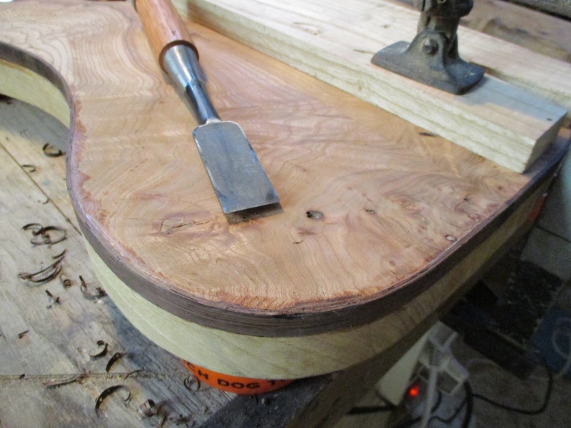

Donc la suite des filets. Ca colle. Je les ai collés à la cyano.
Pendant ce temps là, le chat tente les copeaux et se dit que ça a l'air top confort.
Ah bah oui on dort bien.
C'est quand même chouette les filets wengé :sm:

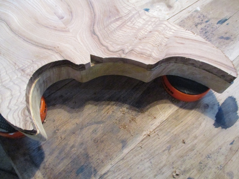

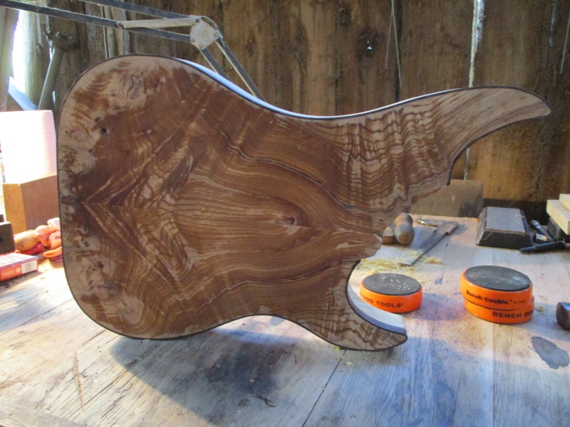

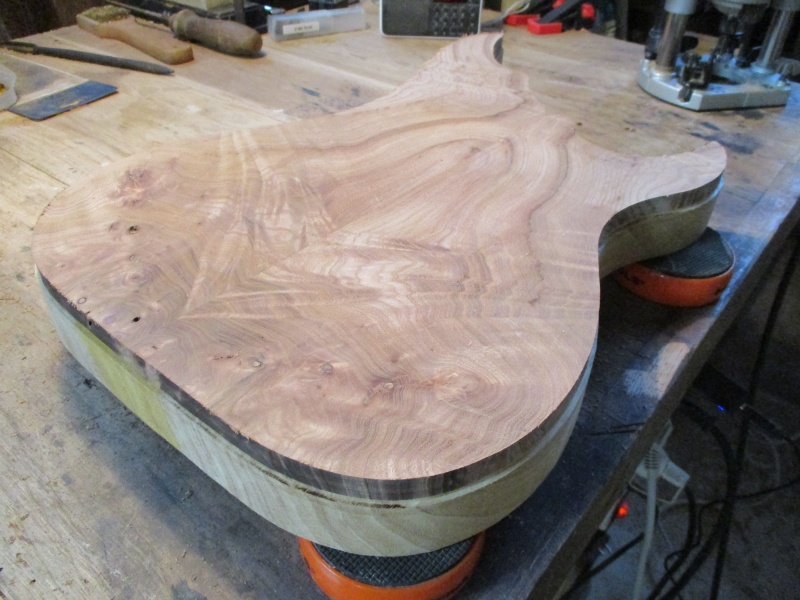

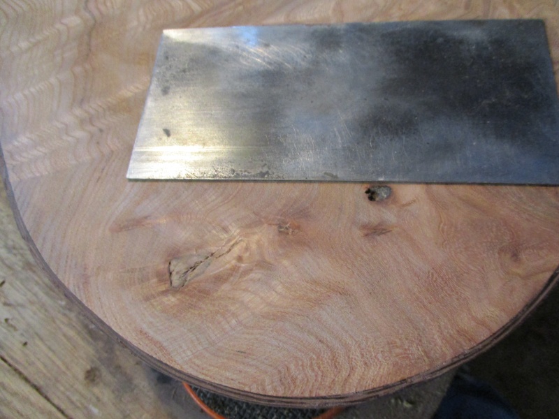

Ensuite on affleure le tout, ciseau, racloir :
Et je suis super content du rendu :linux:
J'ai un peu de rebouchage à faire par ci par là, notamment dans les cornes.

Tu peux être content ca demonte ! T'as de la chance que le chat ne fasse que dormir dans les copeaux parce que chez moi ils prennent ca pour une litiere les cons

Merci

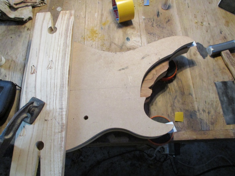

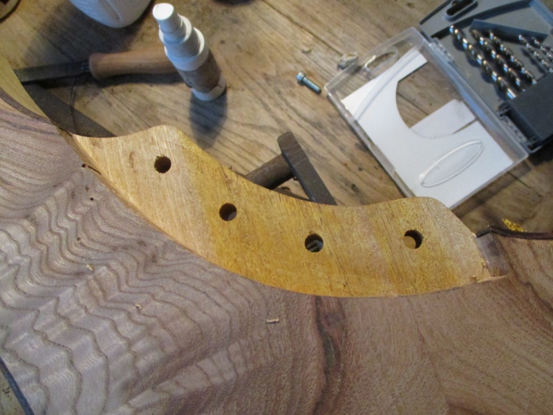

Bon j'en ai encore une tournée.

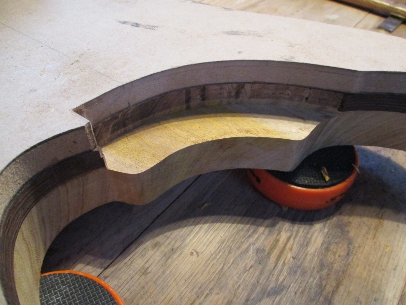

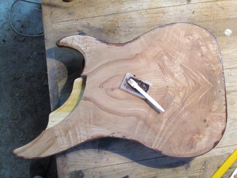

Défonce du neck pocket :
Petits rebouchages par ci par là, après avoir fait les chanfreins :

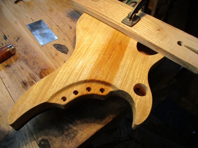

Un coup de défonceuse pour mettre le talon à épaisseur :

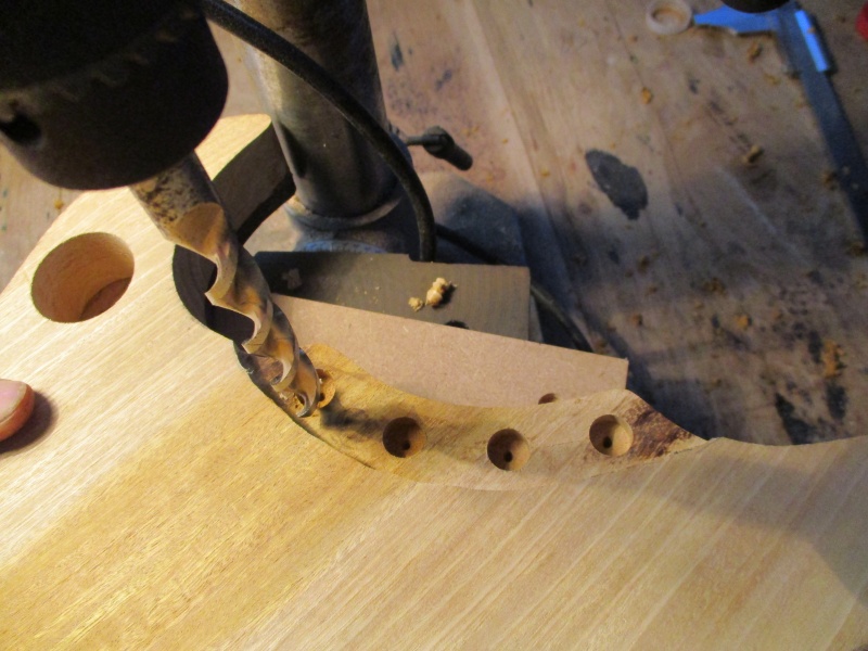

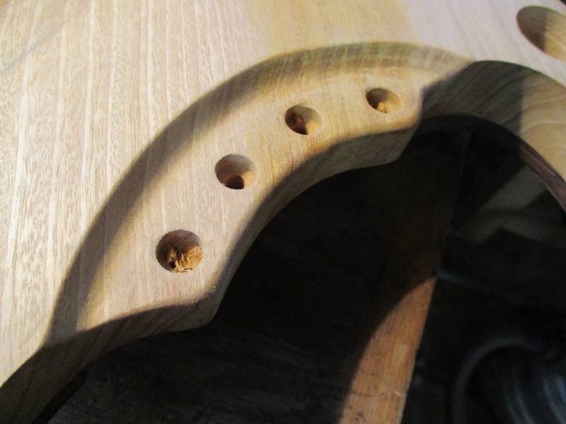

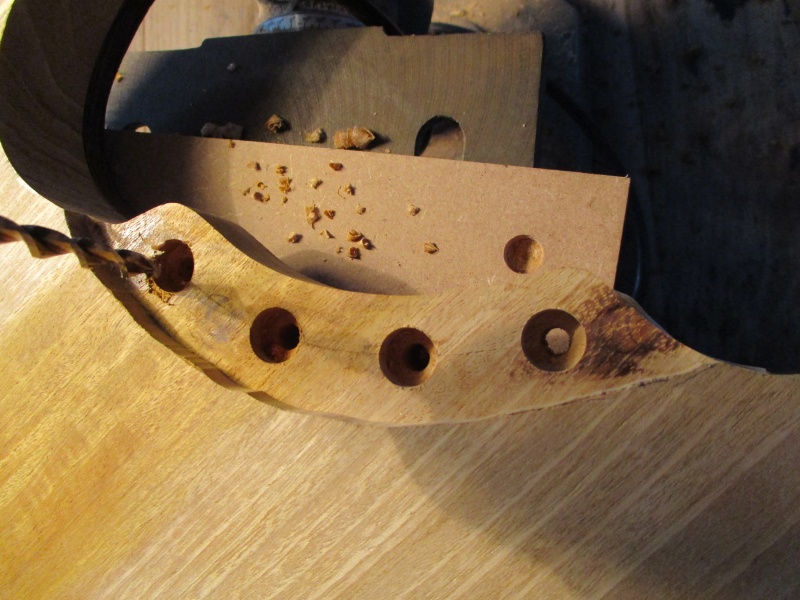

Traçage des perçages :
On perce d'abord le plus gros, pour les têtes de vis :
Et ensuite le plus petit :
Pas trop d'arrachements de l'autre côté (j'avais mis du scotch) :
Sinon en étant moins bête que moi, il suffit de faire les perçages d'abord, et ensuite de faire le neck pocket, aucun risque d'arrachement.
Et j'ai attaqué le talon, work in progress :

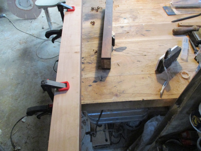

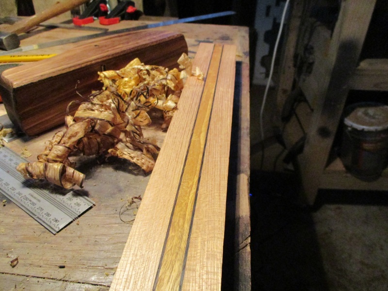

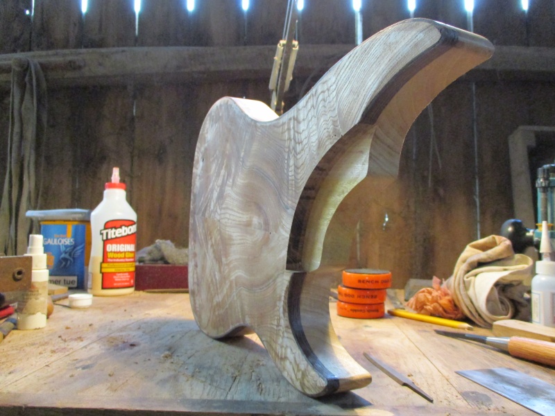

J'ai donc avancé un peu aujourd'hui.

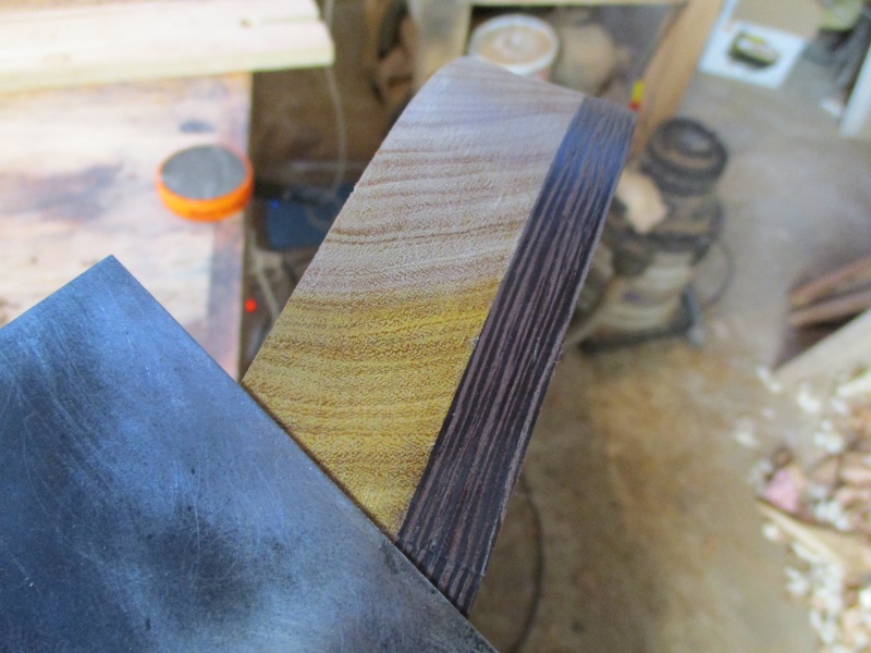

Profil de talon, chanfrein de bidon. Sur la première photo on voit que la courbe n'est pas nette. C'est corrigé

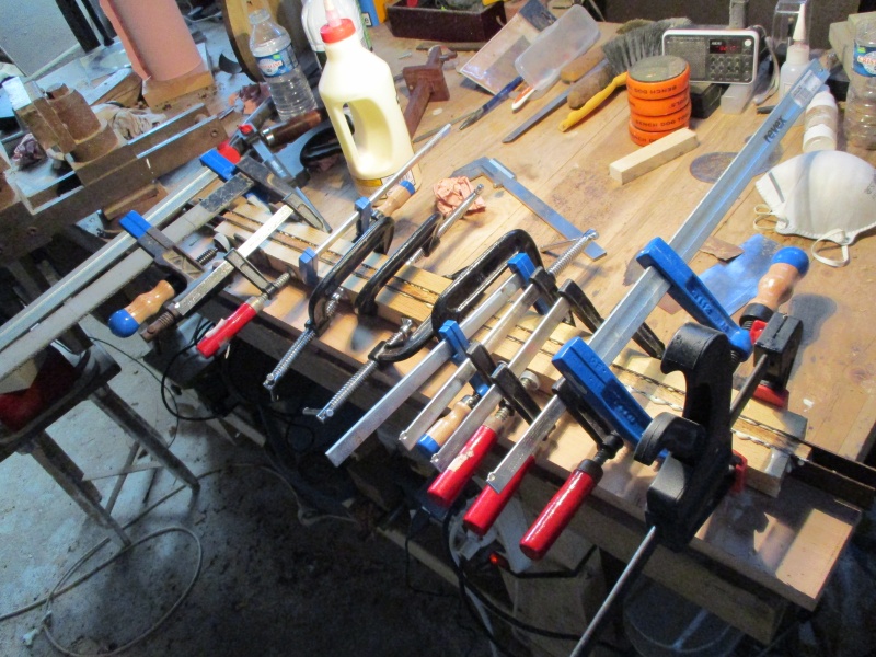

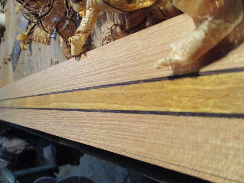

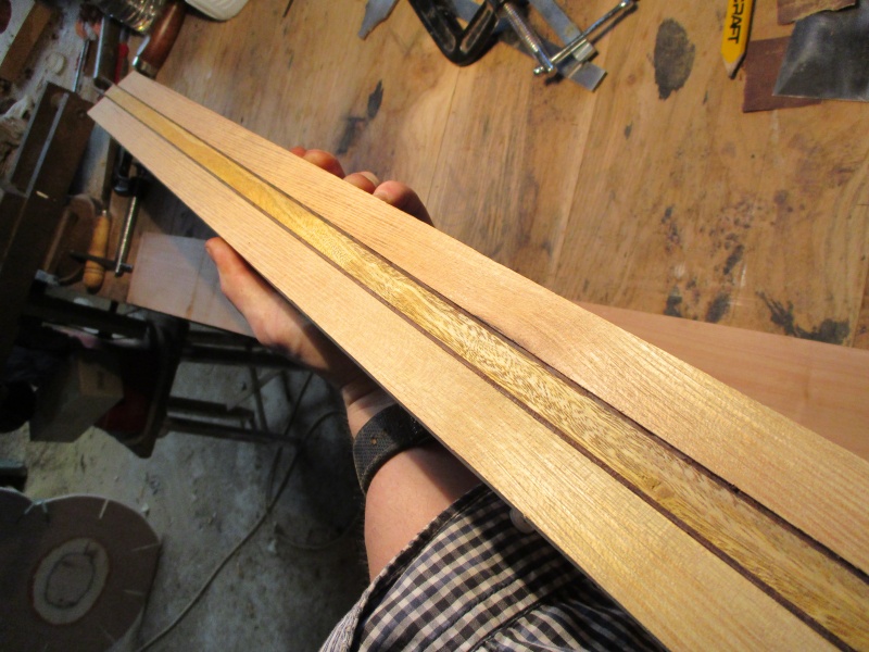

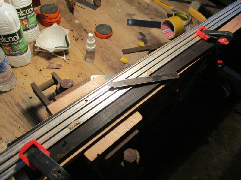

Je m'attaque au manche. Un multipli donc. Robinier-wengé15/10-Framiré12mm-wengé15/10-Robinier. J'ai voulu rester dans les teintes dorées du corps.
Et collage :

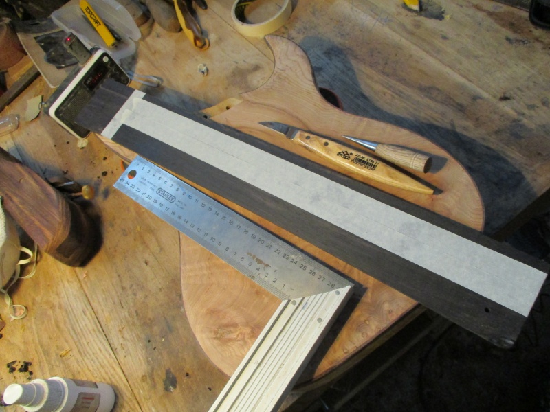

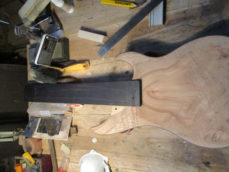

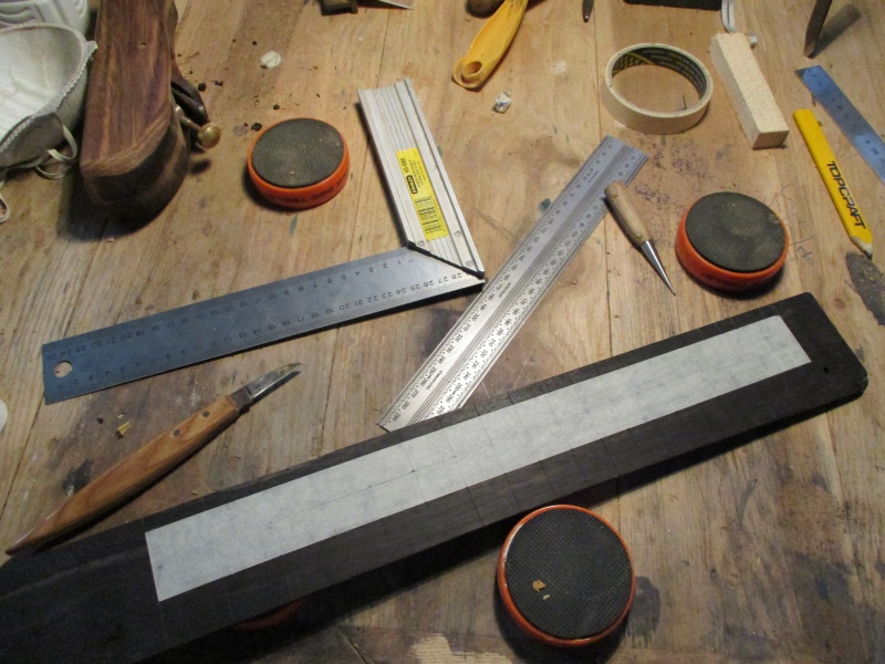

Pendant que ça colle, je sors une touche, en ébène uni cette fois. Made in Guilvinec également. Effectivement ça ira mieux !
Mes premiers copeaux d'ébène :linux:
On sort le matos pour tracer les slots.
Slots tracés :
Traçage du cône de touche :
Démoulage du manche, content, pas de raté.
Le robinier, a une belle maille :linux:
Et collage :
Slots tracés :
