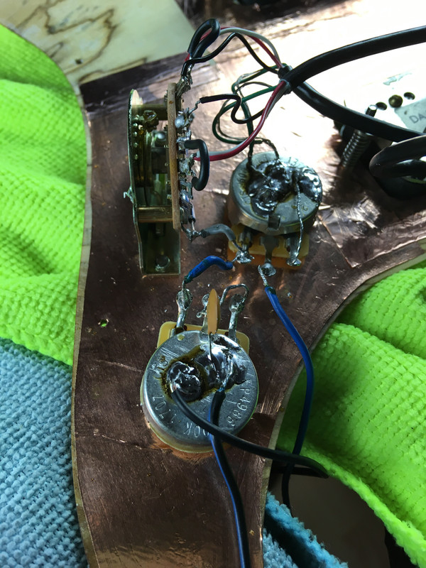

Bon les amis, je commence sérieusement à perdre patience et un peu d'aide me serait d'une grande utilité...
Avec le nouveau sélecteur 2 pôles mon câblage me donne exactement le résultat que je souhaitais en terme de configuration micros.
Aussi, après avoir suivi les recommandations de chacun, j'ai mis du cuivre sous les micros et dans les cavités des micros. Malheureusement j'ai un buzz dont je n'arrive pas à identifier la cause.

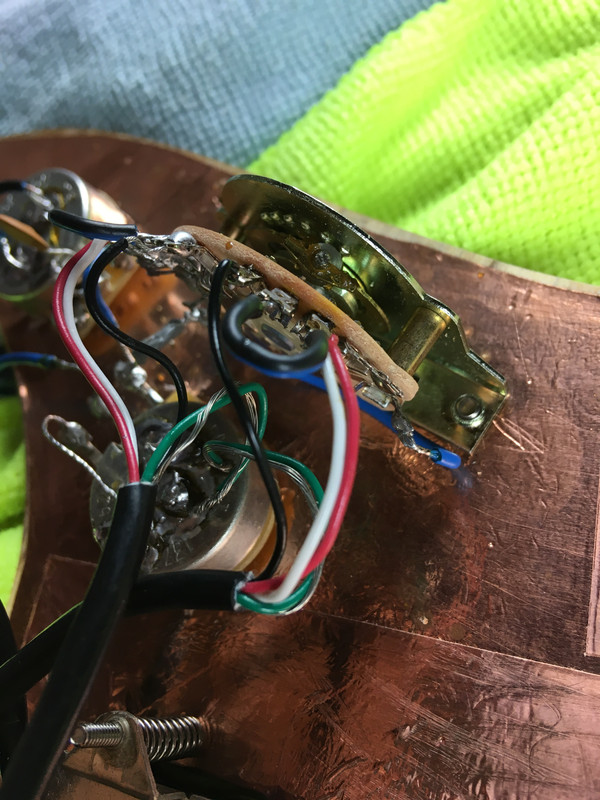

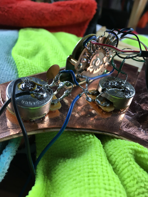

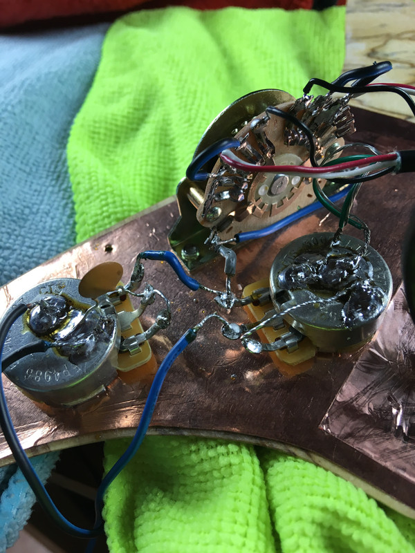

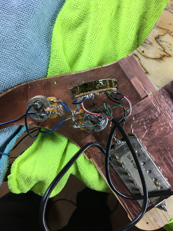

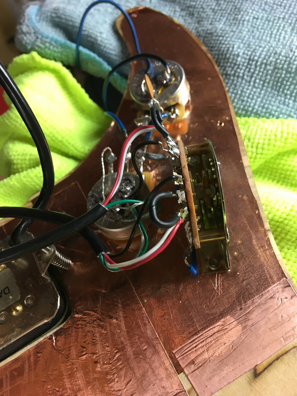

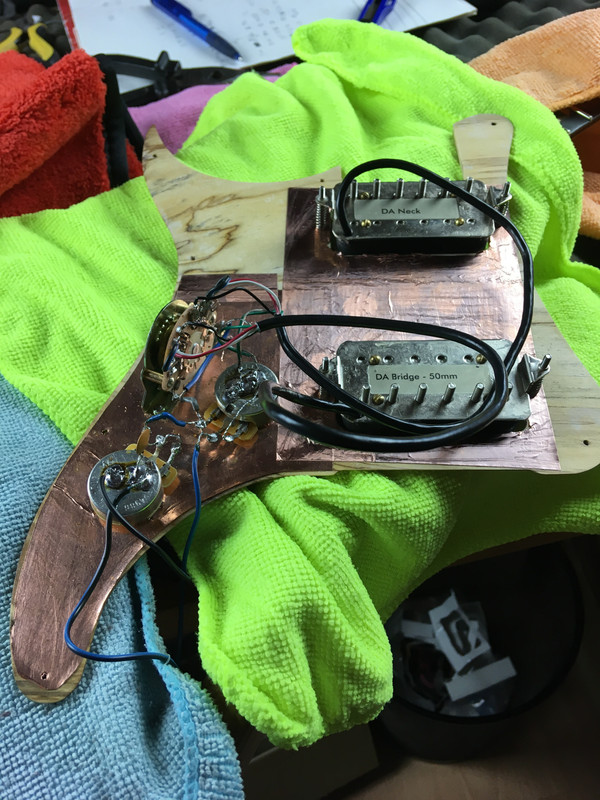

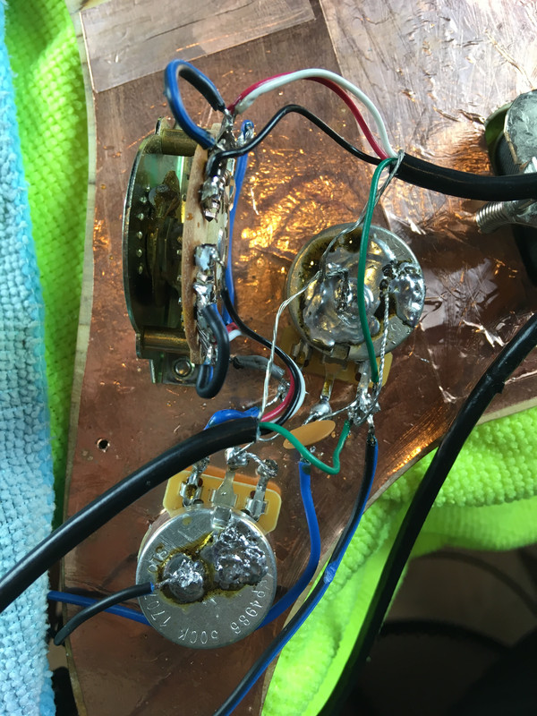

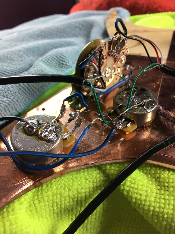

Quelques photos du nouveau câblage pour que vous pussiez me donner votre avis sur ce qui pourrait générer ce buzz :
Voilà j'ai mis plusieurs angles...
Je précise que le buzz était déjà là avant que je mette le blindage cuivre sur la plaque et dans les cavités au niveau des micros, il est intervenu une fois le nouveau câblage effectué avec le nouveau switch , bref j'imagine bien qu'il doit y avoir un problème de masse car quand je touche un potard le buzz diminue...

Ah bah clairement, ton 0V n'est pas unique, ça doit bien passer partout là !
Il est où le fil blindé qui va au jack ?
Le fil vert des micros c'est ton 0V ?
Si c'est le cas, ça ne suit pas du tout ce que j'ai dit plus haut ;)

Je vais faire mon co**ard:
- Trop de fil dénudé
- Soudures pas propre du tout
- Les câbles doivent être le plus court possible
Regarde ce que j'avais fait comme vidéo, hormis le sélecteur, le reste est identique à ton montage, et clairement, c'est pas câblé pareil !
[mode co**ard : OFF]
Va vraiment falloir que je finalise l'article moi ...

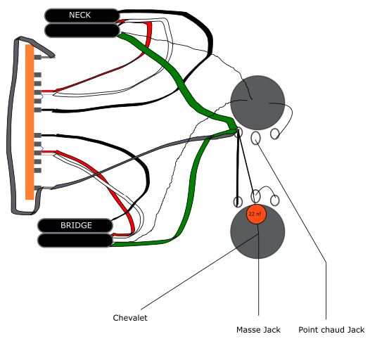

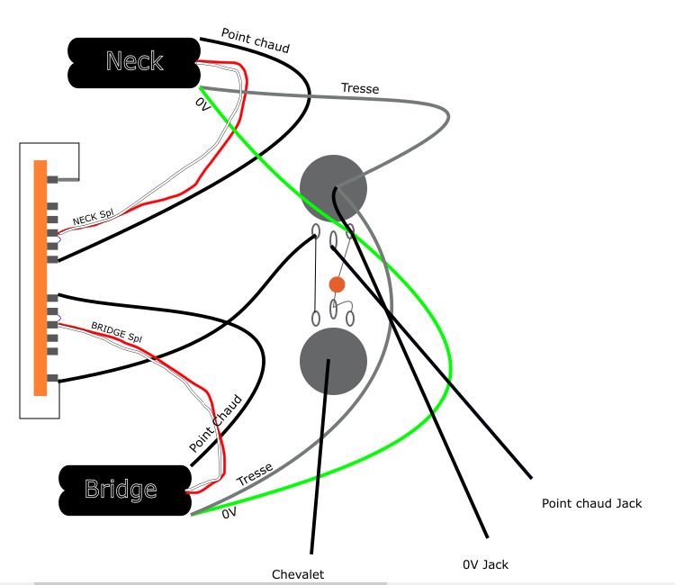

Voici ce que j'ai retenu de nos échanges :
À noter que c'est une vue du dessous des potards (côté capots, histoire d'être raccord...)
Mais j'ai quelques doutes...
- Pour la liaison à la masse du chevalet, je ne suis pas sûr, tu semblais dire que si le blindage était bien fait, il était inutile de relier le chevalet à la masse, voire que c'était dangereux...
- Pour le condensateur je ne suis pas certain non plus
Dagda a écrit : La patte du condensateur de tonalité qui est soudée sur le capot de la tonalité doit également aller sur la patte du potar de volume où se trouve les fils vert.
Comme ça ? :
ou comme comme ça ? :
Parce que toi dans ton tuto vidéo tu fais plutôt ça :
Pour la suite de tes propos, je suis encore moins certain
Dagda a écrit :De ce point (la patte du volume donc) un fil va vers le jack, un autre va vers le capot du potar (vers la masse).
Alors ici je confesse être un poil dans l'errance, tu parles donc toujours de la patte où je dois souder les fils verts et le millier d'autres ??
Cette fameuse ?
Si c'est ça, j'y comprends plus rien, il me semblait que le point chaud du jack allait là :
Et quand tu parles de capot des potards ici :
Dagda a écrit :...un autre va vers le capot du potar (vers la masse).
et là :
Dagda a écrit :A mon avis, le souci principale c'est la patte du condensateur qui va sur le capot de potar ...
Tu parles du quel ? La tonalité ou le volume ?
Fichtre, il faut vraiment que j'aille me coucher !
Messages : 14895
Re: quand faut y aller...
Guitarro a écrit :Ah non il n'y était pas, ça limitait donc les boucles de masses mécaniques ?
Euh non.
Les boucles de masses sont des surfaces "aériennes" c'est une surface entre un conducteur actif et la masse (mécanique) ...
Ton problème n'est pas là je pense.
Guitarro a écrit :Ah ben non c'était le dessous, le capot quoi ! Bon ben du coup ça répond quand même à ma question :)
J'ai fourché ... ta vu est bonne si c'est la vu du dessOus :siffle:
Guitarro a écrit :Mais je vais avoir énormément de fils sur cette patte, celui qui arrive du sélecteur
??? du sélecteur ???
Tu as de la mise au 0V sur le sélecteur pour splitter des bobines ?
Si c'est le cas, les verts des micros peuvent aller (et c'est même mieux) sur la patte 0V du sélecteur (isolée de la masse cela s'entend), puis de cette patte vers le 0V du volume.
Tes dessins sont étranges :green: (forcement, tu les a dessinés à l'envers, on se demande bien qui t'as dit de faire ça ... :siffle: )
La tonalité a une patte sur le signal, et le curseur lié avec la dernière patte et un coté de la capa. L'autre patte de la capa va sur la patte 0V du volume.
De cette patte 0V du volume part le 0V du jack.
Là, c'est tout en court-circuit, sur ton schéma. :?

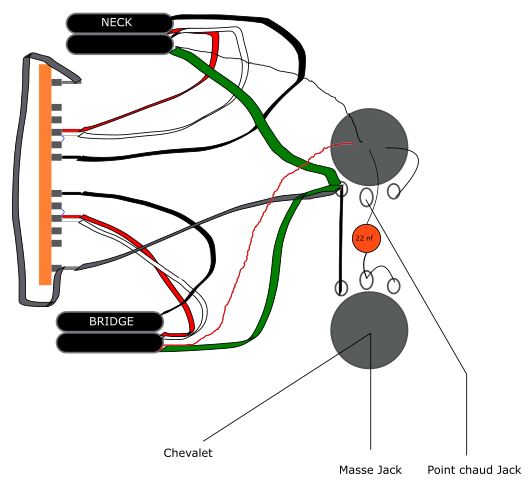

En essayant de suivre ce que me dit Dagda je suis arrivé à ça :
Ça te semble mieux ?
docteur.bondage a écrit :
Guitarro a écrit :J'habite en Gironde proche Dordogne !
J'habite à Bègles si tu as besoin d'un dépannage. :green:
Bègles ! Ah ben 'j'y habitais avant justement ;) Tu es dans quel quartier ? Moi j'étais rue Lapelleterie proche de l'arrêt de Tram "La belle rose" et des terres neuves...
Disons que j'aimerais bien comprendre et être autonome là dessus, mais oui si je ne m'en sors pas, je veux bien de l'aide :)
Messages : 14895
Nan, ton "masse jack" qui est le 0V Jack doit aller sur le 0V volume !!!

Dagda a écrit :Nan, ton "masse jack" qui est le 0V Jack doit aller sur le 0V volume !!!
Comme ça ?????????????
Pfff
P'tain vous êtes patients les gars...
Messages : 14895
Si le sélecteur est ok pour toi, normalement, le reste c'est bon.
Question, le jack est isolé de la masse (scotch cuivre)?

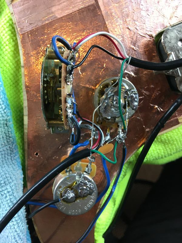

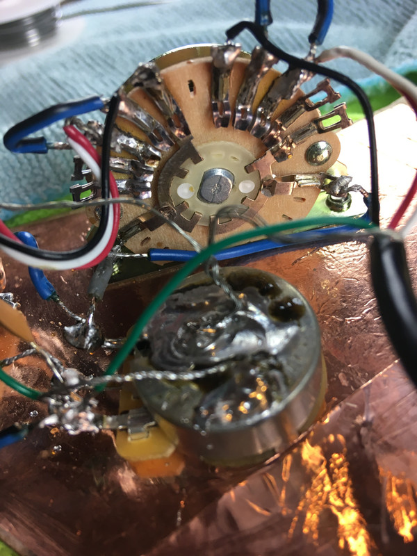

Photos ?
Guitarro
Messages : 340
Enregistré le : jeu. 26 févr. 2015 18:53
Message par Guitarro »

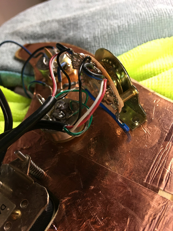

Bon je sais les soudures sont de plus en plus moches mais à force de dessouder/ressouder...
Je vois pas où j'ai merdé par rapport à ce que tu m'as validé :
