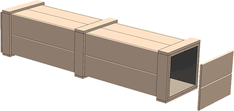

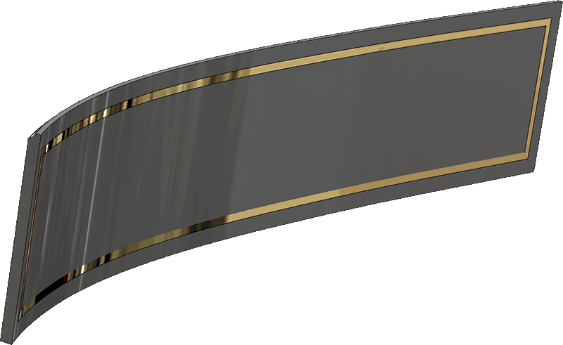

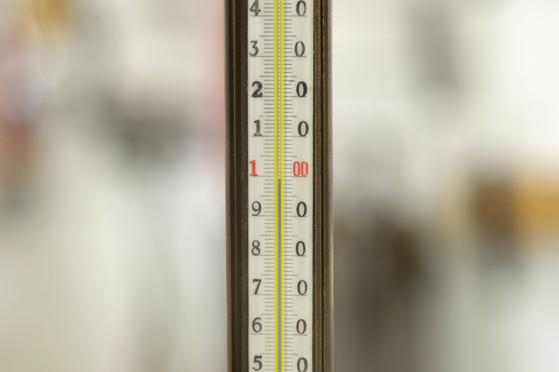

Première chose à faire, l'éclisse courbe de la caisse, c'est de sa forme que dépendra je reste de la fabrication.
C'est une pièce de bois de 1263 X 230 pour 13,5mm d'épaisseur.
Le seul moyen pour arriver à cintrer cette pièce de bois, est de la passer dans une étuve.

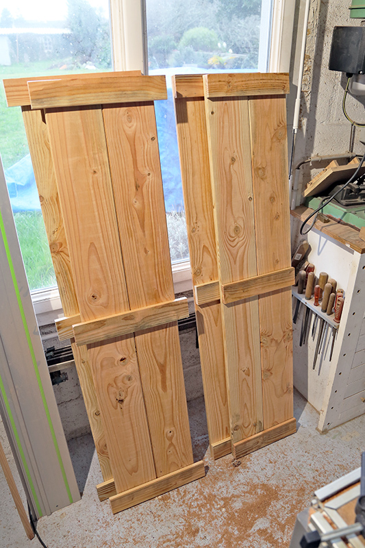

J'ai fabriqué la mienne en assemblant des planches de douglas de 18mm, elle mesure 1500, pour 320 X 284 à l'intérieur.

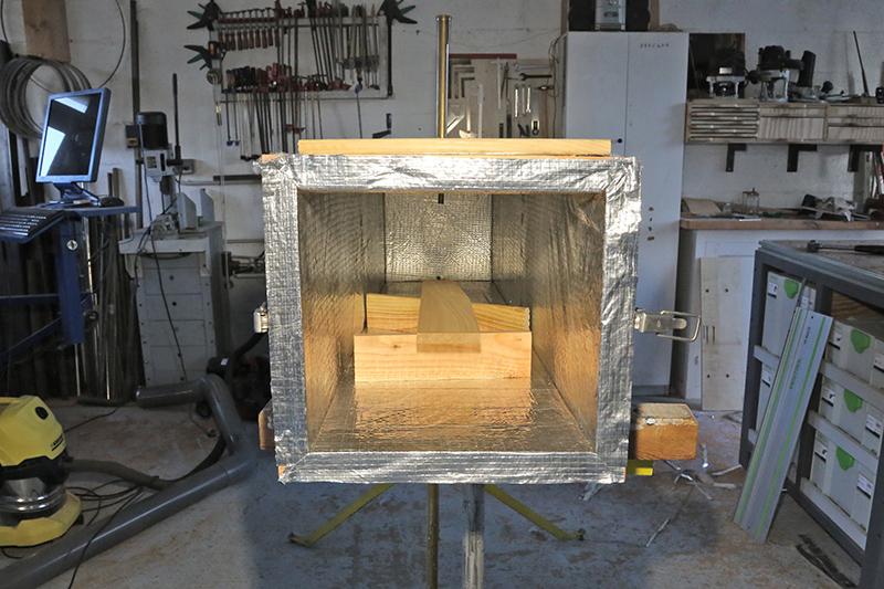

Pour l'étancher, je vais faire un premier essai avec ce pare vapeur issu d'un isolant mince.

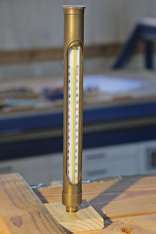

Le thermomètre vintage! il vient d'une machine à vapeur.
Je n'ai pas parfait l'étanchéité, je ne suis pas certain que le pare vapeur tienne...

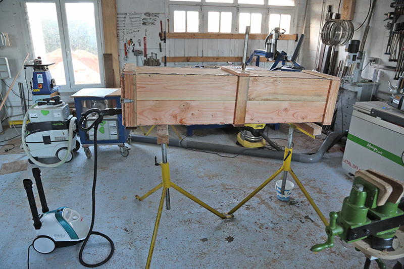

La porte est maintenue par deux sauterelle.
Le générateur de vapeur, est un Polti Vaporetto Smart 100T.
Voila, rien de compliqué! C'est parti pour deux heures.
Je suis monté à 99,5°
A l'ouverture je constate que rien n'a bougé, le revêtement à bien résisté.
juste pour voir, j'ai mis l'échantillon en forme.
Après refroidissement.
Cette pièce de cyprès fait 15mm d'épaisseur.
Donc, ça marche!
A suivre...
