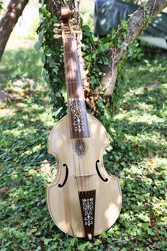

c'est typiquement pour ce genre de chose que la CNC est pratique!
Tu pourrais usiner les formes de tes oiseaux dans la touche, et les remplir de résine puis les poncer, ou découper les formes dans un autre matériau et les incruster...
C'est ce que j'ai fais pour cette viole avec du mastic polyester (Sintofer).

diomedea
Messages : 1340
Re: Ma 1ere lutherie à l'ère du numérique.
Message par diomedea »
Tu as fait comment pour fabriquer les oiseaux?
