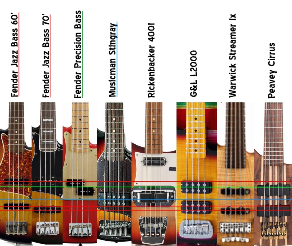

J'ai trouvé ça sur le net :

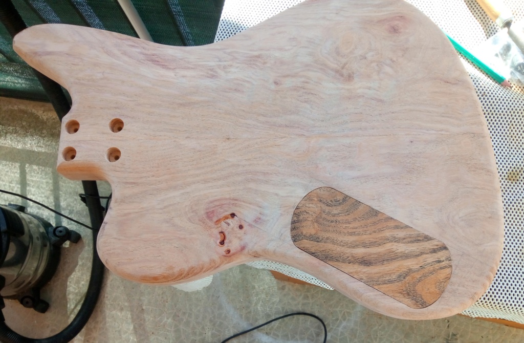

J'ai fait les défonce de micro, j'ai percé le trou pour la masse du chevalet, j'ai tenté de percer pour passer les fils de la cavité micro manche vers cavité chevalet mais mon forêt est trop court...
J'ai positionné les potards pour voir car la prochaine étape s'est la cavité électronique.

Test finitions :

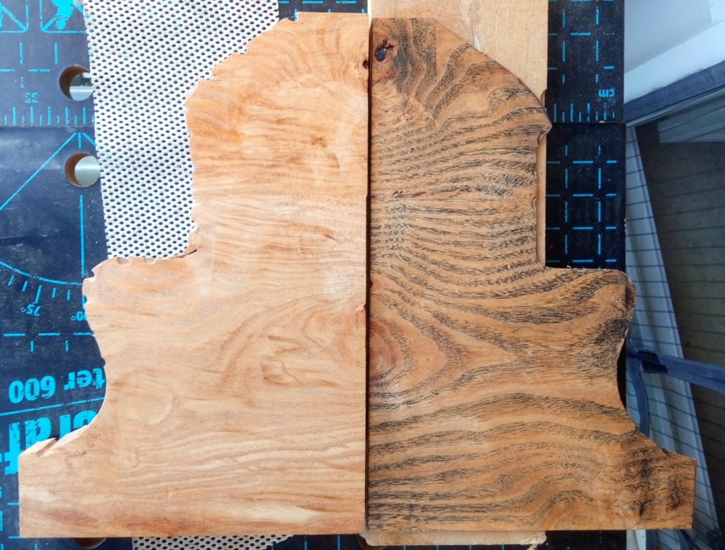

La touche, un peu épaisse, j'ai donc enlevé du gras
ça a craqué sur presque toute la longueur.
J'ai donc pris l'option de supprimer cette "lézarde" et de venir y coller du kahya d'une chute du manche qui a vrillé + radiusage :
Ensuite placement du truss et renfort carbone avant collage de la touche :
