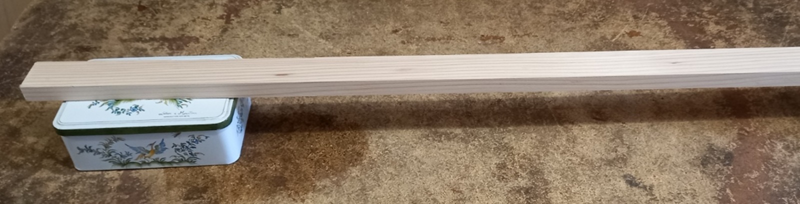

J'ai fait une photo du manche (la longueur sera 915mm/3 pieds) posé sur la boite à gateaux juste pour voir.
