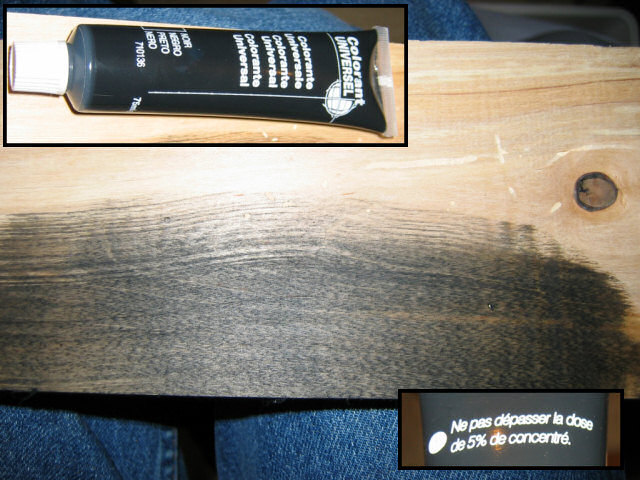

je vous ai peut etre trouver une alternative
j'ai trouvé ca a brico dépo, du colorant universel au rayon peinture
ca sert évidement à coloré les peintures, y'a plein de couleur et de nuance (dégrader de rouge, vert, jaune, noir, bleu... )
le tube de 75ml, j'ai payé ca un peu plus de 4€
je vous ai fait un test d'un tube de noir sur un bout de bouleau. appliquer direct avec un chiffon, je ne l'ai pas dillué
c'est bien pour vous car je ne m'en servirait pas (bé oui, sur du bois rouge (sipo), ca va pas le faire))
ca n'a pas l'air de penetré profont dans le bois, ca ne sent pas et on dirait que c'est a base d'eau
pour la contre indication, j'en sais rien, y'avais que ca de marqué au dos ( et aussi la croix noir sur fond orange dissant que ce produit et irritant)

j ai utilisé le noir et le bleu avec succes.ryback08 a écrit :je vous ai peut etre trouver une alternative
En fait il faut le melanger a de l'eau pour obtenir une substance a mi chemin entre la pate et le liquide ( un liquide pateux quoi ...) l appliquer sur la surface puisretirer l excédent quelques minutes apres avec un racloir ou un morceau de plastique comme une vieille carte bleue ou une vieile catre telephonique. ca marche hyper bien
