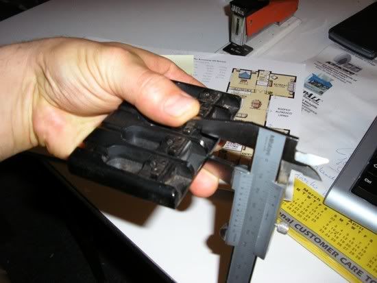

Encastre ton chevallet n'est PAS une bonne solution Bob, fais tes calculs correctement en premier lieu.
T'es vraiment pas oblige de faire une inclination. Tu dois seulement defoncer la partie du corp pour qu'elle soit un peu plus bas que le partie du manche.
Ta touche devrais etre a 5 ou 6mm, plus que 6mm est pas mal trop exagere.
Calcule en premier ce que t'as besoin comme profondeur de ton corps sur le manche traversier:
Baisse les "saddles" de ton chevallet au plus bas qu'ils peuvent etre sur le chevallet, calcule l'epaisseur de ton chevallet du dessous du chevallet jusqu'a l'encoche ou ta corde va repose sur une des deux cordes du milieu. Voici une photo pour explique mieux, si tu ne me comprends pas.
Dans mon cas ici, moi c'est 12mm le resultat. Quand ta basse est totalement finis et tout est installe, les cordes devrais repose a plat sur tes frettes quand tes 'saddles' sont a leur position le plus bas.
Donc comme exemple final:
dans mon cas, mon chevallet a 12mm au plus bas. La touche elle a 6mm, les frettes eux 1.5mm.
ca fais donc:
12mm - 7.5mm=4.5mm
Ca veut donc dire que tu doit decouper 4.5mm d'epaisseur sur ton corps.
En d'autre mots pour etre plus clair, le manche doit etre 4.5mm plus haut que le corp (avant d'installer la touche et les frettes)
Le total du bas du corps jusqu'en haut des frettes doit etre 12mm.
Ca c'est dans l'exemple bien sur, fais tes calculations toi-meme de ton chevallet, touche et frettes.

Oui une basse a un radius. Les fender jazz on soit 9.5" ou 7.25", la majorite des basses (autres que Fender) on 12"blaireau a écrit :Je me plante peut-être vu qu'en basse j'y connais pratiquement rien mais ... une touche de basse n'a pas de radius (je veux dire plate) ?![]()
Tu remarquera que j'ai dis de calculer la hauteur du chevallet sur un saddle du milieu et non des cotes. En plus, si ta touche est 6mm d'epaisseur avec un radius elle sera toujours 6mm d'epaisseur au plus haut point. Le fais que les cotes de la touche sont un peu plus bas est negligable. C'est la facon normale de calculer ca Blaireau, avec une guitare ou une basse.blaireau a écrit :Sinon attention phil, tu te bases sur les cordes de La et Ré, mais les cordes de Mi et Sol seront plus basses, donc ton calcul est faux, la touche ne fera 6mm qu'au centre et suivant le radius elle sera sensiblement plus fine au niveau des cordes extérieures et c'est cette dimension qu'il faut prendre en compte, sinon comme tu te bases sur les saddles au plus bas tu t'exposes à une déconvenue !!! (désolé si j'ai dit une bétise, mais comme je dis toujours, je préfère passer pour un gland que de faire une connerie)

Eh beh...y'a eu de la discussion depuis ce matin
D'ailleurs ça n'a jamais été traité ce calcul de hauteur ? car j'ai cherché l'autre fois et j'ai trop rien trouvé... :?
Enfin bon, donc merci pour tous vos éclaircissements, surtout phil
Si j'ai bien compris (la méthode pour mesurer c'est exactement ce que j'avais fait avec mon pied à coulisse), il faut que sur mon plan, ma hauteur de corde minimale soit à la hauteur des frettes sur la touche...(soit 1.5 mm).
J'ai plus qu'à modifier tout ça et après je vais réfléchir à toutes les étapes de fabrication et tout marquer sur papier pour pas faire de betises
