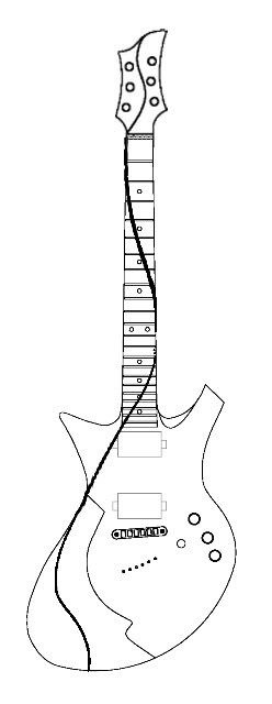

Bon, ben c'est décidé (pour l'instant :roll: :lol: ) ma future électrique ressemblera à ça :
Manche traversant, diapason type LP, corps noyer, table conklinoïde poirier rubané / loupe de ce que je trouverai, tête idem, placage teinté noir entre corps et table, touche ébène gabon, accastillage argenté...
pour 2008... :lol:

Je suppose que c'est inutile de te proposer ce genre de chose, avec le prolongement dans l'axe de la corne ?
inutile non, c'est trés approchant d'un des premiers design que j'avais fait, mais je préfère la corne... :wink:
ça aura encore le temps de changer d'ici à ce que je m'y mette...
mais comme c'est la première fois que je dessine une gratte je voulais avoir vos avis, et ça a été utile puisque vous m'avez sorti de l'impasse pour le bas du corps !!! :wink: :D
J'aime pas ce dessin, je peux rien dire de plus sinon je risque de vexer Jojo et pedro (j'aime pas plus ton dessin).

aymaleo a écrit :J'aime pas ce dessin, je peux rien dire de plus sinon je risque de vexer Jojo et pedro (j'aime pas plus ton dessin).
t'inquiète Jean-Yves, tu peux y aller, je ne me vexe pas facilement :lol:
et puis tout commentaire est utile !!! si jamais tu me sors une idée lumineuse !!! :wink:

Si tu y tient, la forme du corp qui remonte comme ça me fait plus penser a une bosse de polichinelle qu'a un corp de gratte, la demarcation entre le corp et le chanfrein est trop reguliere, pas assez a la fidler, elle accentue cette bosse au lieu de la gommer. LA corne superieure a la jet ou cadillac ne fait pas une combinaison homogene avec celle inferieure. La tete a la ravelle n'est pas assez osée pour ce genre de dessin, c'est le genre de guitare ou je verrais plutot une tete avec les meca en ligne qu'en deux fois trois. Une tete comme ça attenuerait l'effet lourdeur de la guitare.
Enfin, je suis désolé de ne savoir que dire ce que j'aime pas et de ne pas etre capable d'expliquer pourquoi correctement.

merci pour les remarques Jean-Yves, ça reste constructif et j'ai bien compris ce que tu veux dire...
je suis assez de ton avais concernant la tête avec les mécas en ligne mais tu verrais ce que j'ai pondu, toi aussi tu préférerai laisser cette version... :lol:
quant à la forme du corps, ben je ne la trouve pas particulièrement lourde... la démarcation des bois au niveau de la table, la ligne rappelle celle de la corne côté aigu, et j'ai fait des essais en la centrant un peu plus, et ça ne rend pas... :?
merci encore pour ton avis !! :wink:
Pas mal du tout, ça prends forme :yes: !
La succession de couches plus l'incrustation à la Conklin devrait bien rendre :D !
PS: as-tu tracé ta cavité éléctronique ? J'ai l'impression que c'est pas gagné pour caser tout ça, en laissant le bois suffisant pour l'insert du ToM...

moi j'aurai poussé le truc conklin un peu plus loin, car j'aime beaucoup la proposition de tête comme ça.
une ligne de placage entre les deuxmorceaux de bois pour marquer la ligne et rejoindre celle que tu as déjà prévus sur le c*l de la gratte.
Sinon j'adore les cornes et je trouve que la tête va bien avec le corps de la guitare.
Bonne continuation, ce sera un chouette projet.

Je trouve ça tres laid mais pas idiot en tout cas.
raoul a écrit :Je trouve ça tres laid mais pas idiot en tout cas.
Matttcha merci pour ta contribution !!! autant j'aime bien l'idée "conklin" pour le corps et la tête, autant je ne suis pas encore prêt pour la touche !!! :roll: :lol:
Krali, je ne me suis pas vraiment penché sur la cavité électro, mais je pense effectivement que là ça va être un peu short... je vais descendre un peu les potards... :wink:

Me revoilà avec le design de la future...
Aujourd'hui, variantes de la tête... rien de vraiment original, je trouve que c'est vraiment le plus dur à dessiner... :
Une tête immonde s'est glissée dans la sélection, sauras-tu la retrouver ??? :lol:
http://jojobilou.neuf.fr/Lutherie/Proje ... Jojo_2.pdf

j'en repasse encore une couche: avec quelques retouches, c'est une guitare splendide... en gaucher!
je vote pour la première tête!

J'aime bien la 3 ou la 4. :yes:
J'aime bien la 2 aussi, par contre la une non, je trouve que c'est déséquilibré, et les 4 dernière font trop mandoline et me choque par rapport au corps. :shock:
No comment sur la tête erreur :twisted:

Beren, je viens de faire l'inversion pour voir ce que ça donnerait en "droitier selon toi", et bien je n'aime pas du tout... :lol: :wink:
La deuxième tête est une tête de Ravelle un peu allongée et chanfreinée...
Perso j'aimais bien la dernière... :(
Je n'arrive vraiment pas à trouver une tête sympa avec les mécas en ligne... :?
