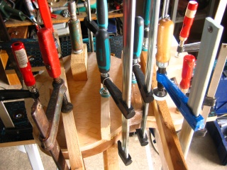

Collage des petites ailes sur les cotés de la tête...Image

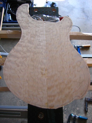

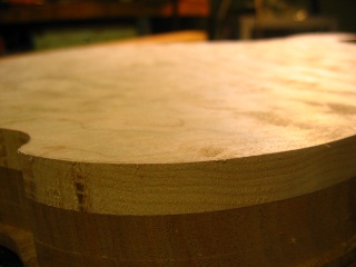

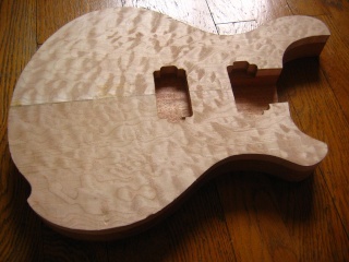

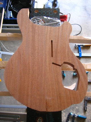

Détourage grossier du corps, cavité électro, tunnels électro, et table, puis collage des deux zensembles :

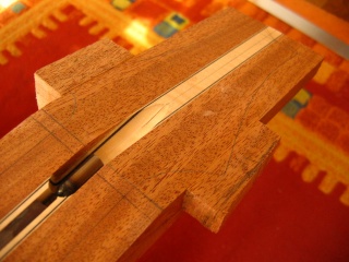

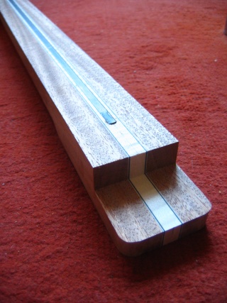

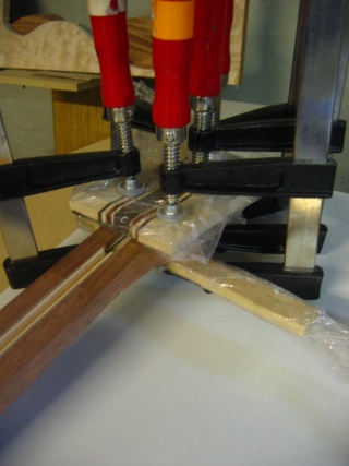

Ensuite, une fois les ailes de tête sèches, j'ai pu travailler un peu sur le manche :

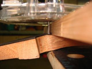

J'ai fait l'angle à environ 2.5° sur le talon, a l'aide de la table à surfacer, manche incliné. La mise en place est longue et délicate mais ça marche nickel !
Copiage de la tête au gabarit idoine, découpe et copiage du manche aux côtes exactes, collage du placage de tête (ébene).
Bon j'ai qu'une pôv' photo du collage du placage :Image

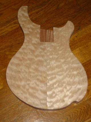

Et j'ai aussi commencé à copier le corps (j'ai pas pu finir j'ai laisser tombé ma fraise à affleurer chinoise à 1€ par terre :roll: donc j'ai préférer ne pas m'en servir, mais j'en attends d'autres :D (de fraises, pas chinoises))
Le collage est impec (j'avais un peu peur) :Image

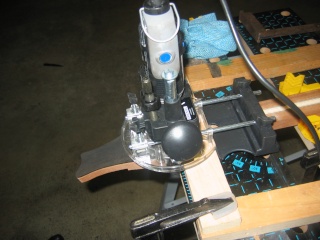

Sur la tête : après le collage, mise à l'équerre du placage, je flippait un peu de le faire à la scie ou au ciseau, donc j'ai fait avec ma Dremel chérie, avec un peu de minutie, ça donne un résultat.. euh... d'équerre !!
Résultat :

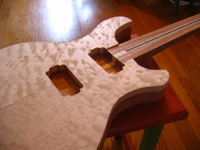

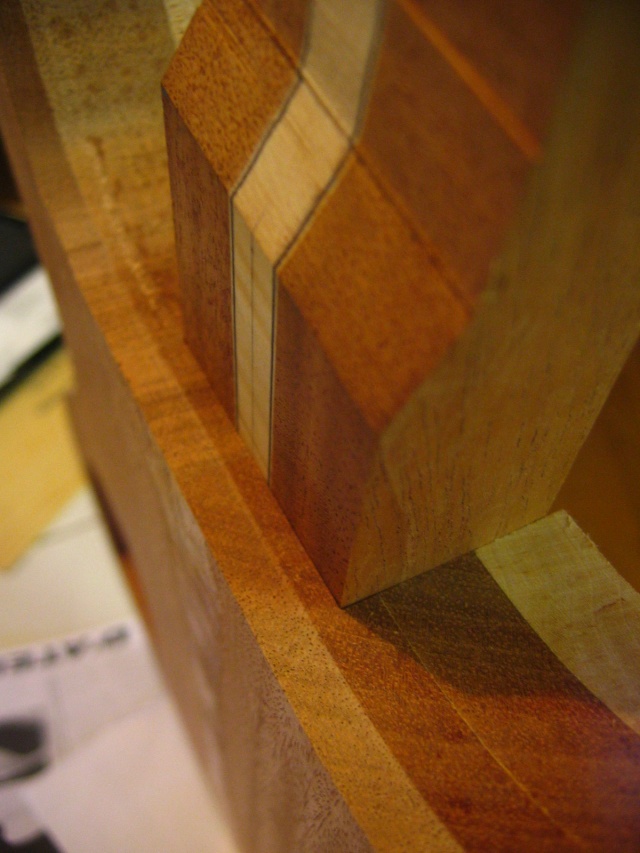

J'ai donc attaqué le neck-pocket. Pour ce faire, j'ai découpé des gabarits avec la technique du fraisage complémentaire. Une fois terminé, plus qu'à défoncer dans le corps, quelques ajustements (ça rentrait en forçant comme un forçat) et c'est pas trop mal, pas d'anerie sur ce coup là !
Et avec les défonces micros :
Papa :Image
Maman :Image
Papa dans maman : Image
Bien content que cette étape soit bouclée, ça me fait une épine de moins dans le pied !!
