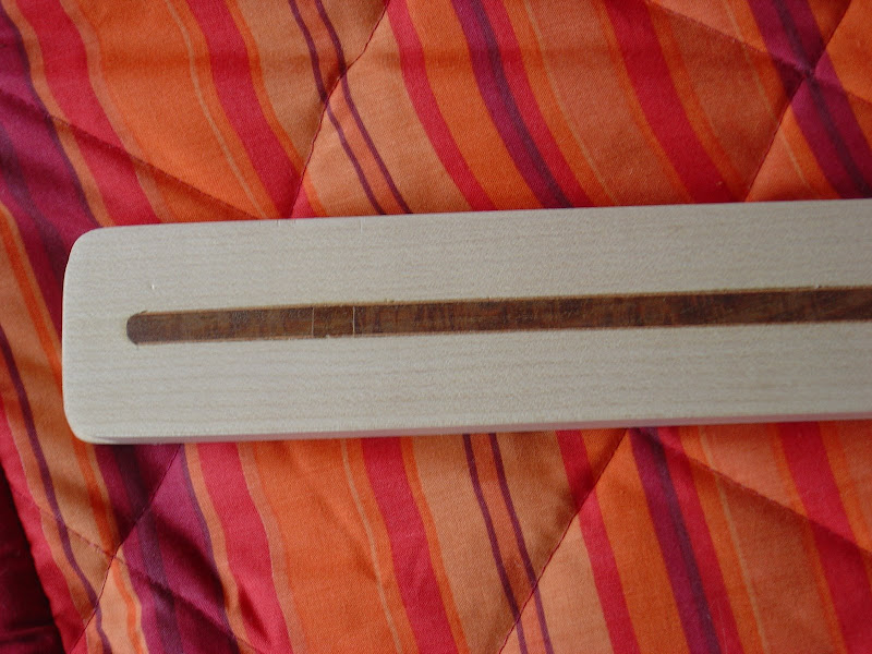

D'ailleurs à ce propos, un petit détail dont je n'ai pas parlé, mais que vos yeux avertis de luthiers amateurs auront sûrement remarqué... J'ai dû mettre le truss (double action) "à l'envers". C'est-à-dire que je devrai dévisser pour contrer l'action des cordes au lieu de visser comme sur un truss monté à l'endroit. Fondamentalement, c'est pas grave, mais il vaut mieux le savoir pour faire les réglages.ticasso a écrit :je me demandais comment poser un truss su un manche mapple ... j'ai le réponse
Cela est dû au fait qu'il était trop épais pour que je le mette dans l'autre sens, il n'y aurait pas eu assez de matière sous la touche.
Voilà, c'était juste pour vous dire de faire attention si vous lisez ce topic et voulez faire pareil!

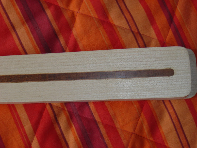

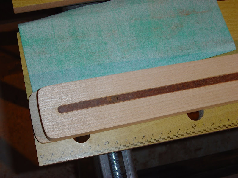

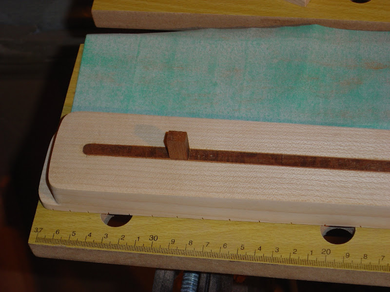

Bon, finalement j'ai décidé de réparer le skunk... Donc au programme, on sort le ciseau, et on fait une jolie défonce :
Puis, on met la rustine :
Et une fois collé, on enlève ce qui dépasse et on ponce :
Bon, c'est pas complètement invisible, mais de loin on voit pas trop. Et puis c'est toujours mieux qu'avant! :D Et là y'a un peu de poussière dans les joints, si je nettoie à l'eau avant de vernir, ça sera mieux.

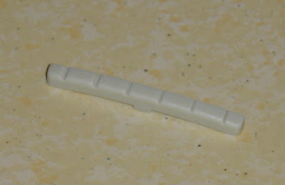

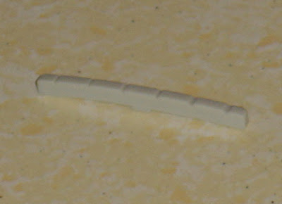

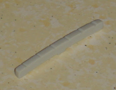

Bon sinon j'ai reçu mon sillet de chez guitare-shop ce matin et j'ai comme la bizarre impression que c'est un sillet gaucher... Photos :
Alors, vous qui vous y connaissez mieux que moi, gaucher ou droitier?
Si c'est un gaucher, vous pensez que je ferais mieux de le renvoyer ou bien c'est assez facile à adapter?

c'est un gaucher. ou alors c'est mon ecran qui se croise avec mes nerfs optiques :mrgreen:
un peu la merdouille a changer, mais ca peut se faire en virant les encoche et les inversant. par contre apres tu vas avoir besoin de caler dessous, peut etre.
tu avais commandé un gaucher ou pas? si pas, guitare shop devrait te le remplacer, pitet meme sans que tu retournes celui ci, vu le prix.
pour la rustine, c'est pas mal. tu aurais pu tailler la cheville un peu conique pour qu'elle s'ajuste mieux, meme sans toucher le fond, qui se voit moins.
tu aurais pu aussi tailler le galbe avant de faire la rustine, des fois que tu la découvres un peu sur les cotes au poncage. ce genre de truc, mieux vaut attendre le plus tard possible pour le faire, juste avant la finition...
mais bon, qui ne sait pas verra pas

Même si ça se voit un peu, c'est quand même mieux qu'avec ton espèce de prout que tu avais au départ.

Au final, ça n'avait pas l'air très profond... ce serait sans doute parti au galbe...
Pour ton sillet, tout pareil que Christophe...

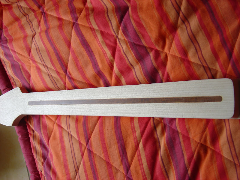

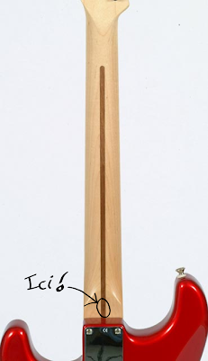

En fait, à cet endroit du manche il n'y aura pas de galbe. Ca se trouve ici :
Sinon effectivement, j'aurais sûrement fait le galbe avant.
Pour le sillet, je viens de vérifier ma commande et celui que j'avais commandé n'était pas gaucher. Par contre sur le site maintenant, il n'y a plus que des gaucher...
Je vais envoyer un mail pour voir ce qu'on peut faire

Le mieux serait que tu modifies toute ta gratte pour adapter le sillet. :mrgreen:
Re: 2ème projet, une Strat : Ce coup-ci, je fais le manche!
Que des sillets de gaucher chez guitare-shop ? Merde...Va falloir que je vérifie le mien...

moi je la trouve pas mal du tout cette rustine, quand on sait comme c'est chiant a faire pour que ce soit invisible.
en tout cas c'est bien mieux qu'un chouing :mrgreen:
beau boulot, et pour ton sillet, comme phraid :mrgreen:

Bon, pour le sillet, Damien a été réactif et je l'ai renvoyé par la poste hier matin pour échange.

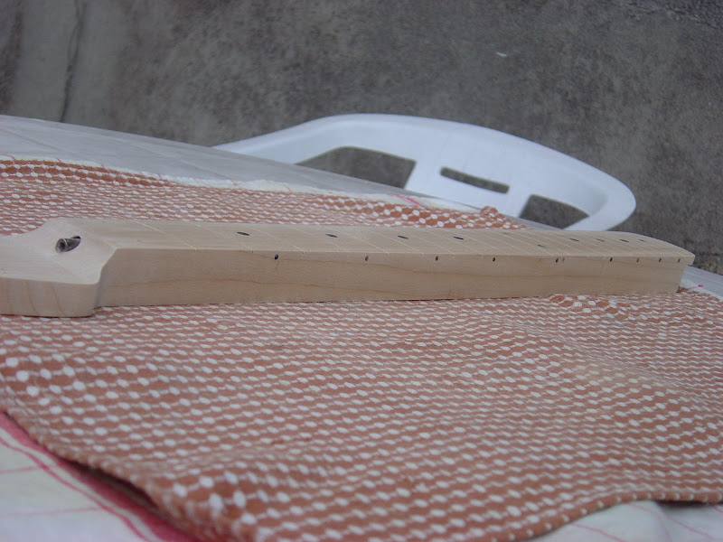

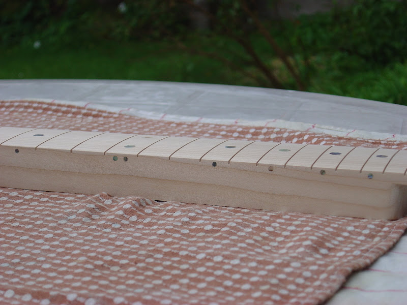

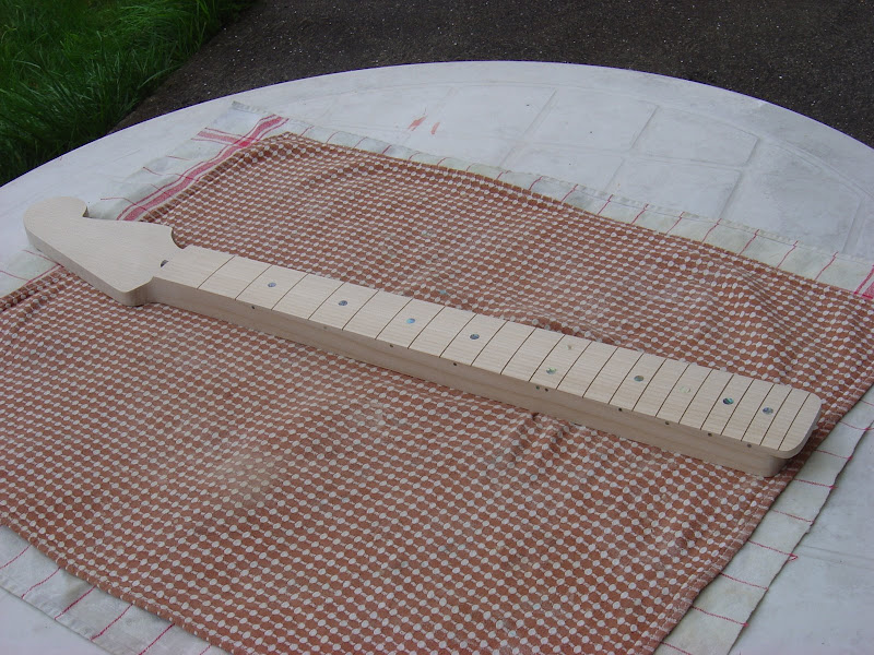

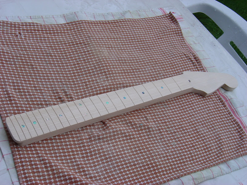

Hier j'ai eu un peu de temps, je me suis occupé des side dots. Photos :
Vues d'ensemble :
Content!! :linux:
Prochaine étape : frettage! (à moins que je me perce les trous de méca avant, j'hésite...)
EDIT : la suite ici
Vues d'ensemble :
Content!! :linux:
EDIT : la suite ici

D'ailleurs j'ai oublié de dire merci à notre ami Corse pour son astuce. J'ai réussi à faire 2 side dots avec 1 seul en le coupant en tranches

Bien joué, c'est super propre...
Il a de la gueule ce manche. :app:
