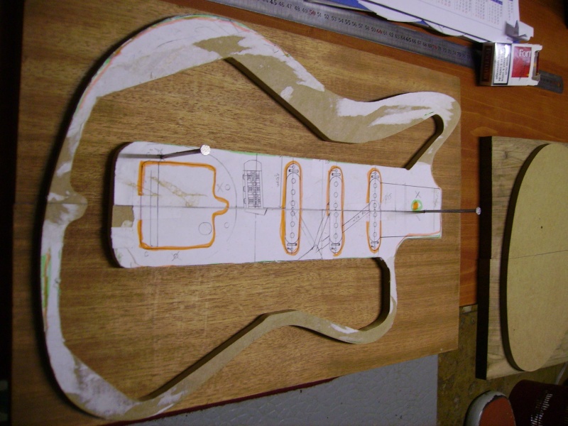

on va essayer de clarifier :wink:
en orange le gabarit pour la table donc avec les micros vibrato et l'ouie (la défonce elctro se trouve sur celui là parsque sur l'autre c'est du vide donc je me servirais de celui ci pour faire cette défonce sur le corps )
en vert pour le corps donc l'évidement pour le hollow
et le détourage du corps que je peux faire soit avec l'un soit avec l'autre mais comme cela je situe l'évidement ( le détourage sera surement fait par celui de la table gabarit plus rigide ) :wink:
et les pions, un dans la tonalité ,l'autre dans le neck pocket
c'est plus ou moin clair ?
y a t il des oublies? :beer:

Bah oui c'est bon, mais sinon en traçant l'axe de la gratte, les deux gabarits sont positionable assez facilement sans se faire chier avec des pions de centrage. :wink:

hyperion a écrit :Bah oui c'est bon, mais sinon en traçant l'axe de la gratte, les deux gabarits sont positionable assez facilement sans se faire chier avec des pions de centrage. :wink:
oui je fais pareil, comme ça tu te prends pas la tete à savoir ou planter les choux, pardon les clous !
merci hyp :beer: je me connais je joue la securité (pour le collage comme ça bouge pas mal ,je mets toujours un peu trop de colle ;la peur qu il yen ai pas assez
au moin là je serais sur l'axe des 2 pièces j aurais juste à serrer les serres joints le collage me stresse quand ça part en patinoire tu serres petit a petit tout va bien et quand tu as finie de serrer ça a bougé :pac: plus jamais ça
autrement je viens de penser que j aurais pu mettre des pion à l'exterieur de la forme et les virer au détourage (je le retiens pour une prochaine :wink: )

le boulot de la journée :wink:
j ai rien foutu je chassais du sipo et l'ébeno veux pas m'en lacher un bout :pac: et il en a un qui me va parfaitement 45 mm brut de quoi faire ma lp mais veux pas attaquer son plateau :pac: je vais aller voir des menuisiers pour de l'exotique il avait un bout de 43 cm de long il me faut 45 cm :cry:
le gabarit de l'évidement j ai fait ça comme un sagouin et puis ça se verra pas en plus :mrgreen:
celui de la table ou il y a juste le tour et les trous de positionement celui là je vais m'appliquer :mrgreen: ça se voit :mrgreen:
les trous sont placé ,un dans le neck pocket et l'autre sous la plaque du vibrato donc il servirons pour le collage pour pas que cela se décale et comme ça je pourrais reduire mes planches un peu avant collage pour avoir un beau joint sur le tour du corps car je pourrais serrer partout et après détourer sans crainte :wink:

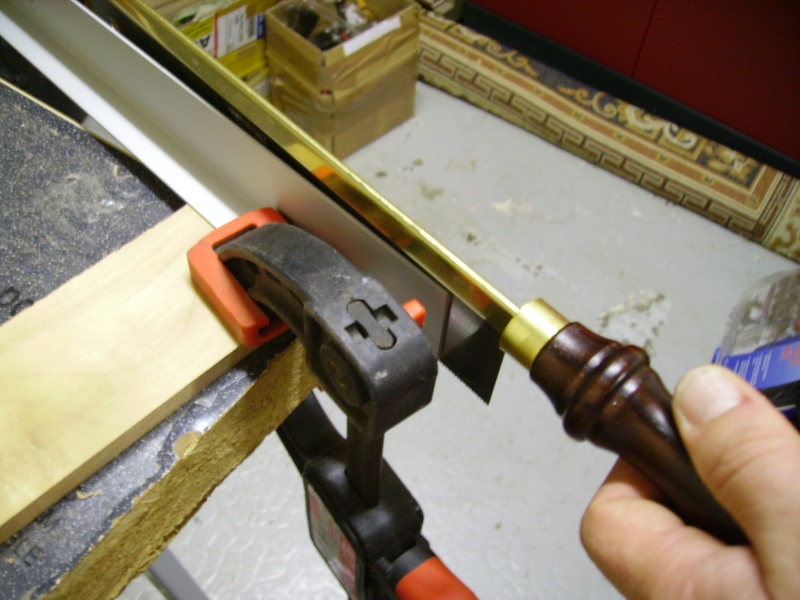

j ai ma scie à frette et ma cale à radius :linux: mes repères et faut que je fasse ma touche :?
la motivation est pas top j ai peur de tous niqué alors je vais fretter un peu d'érable histoire de m'entrainer parsque les essais d'hier sont pas conclant
j arrive à sortir la frette enfoncé et pour la mettre dans la rainure j ai juste besoin de la presser avec un bout de bois dur :sif:
ma rainure semble trop large mon trait de scie fait 0.6 peut etre que je bouge pendant le sciage?(cest les frets de melmac donc le pied fait 0.5 plus les dents)
ma scie scie trop large ou je dévie à la coupe?
Re: jazz creuse noyer cendrier
j'ai slotté la folk avec ca
enfin pas celle la, qui est belle avec sa lame antifriction, mais avec la cheap de gsb qui a la lame couleur sourire d'ado.
et j'ai rentré les frettes au maillet nylon, trankilou, avec une goutte de cyano a chaque bout quand meme car j'avais un binding de 1mm5...
la voie de cette stanley, c'est un peu moins de 0.6mm. ma dozuki qui a 0.5 de voie etait vraiment trop etroite et ca rentrait pas bien ( enfin c'etait le marteau qui etait pas bien pour de la lutherie, un 2kg ca evite le slottage, mais ca abime les frettes et la touche :mrgreen: ).
pour encocher droit, il te faut une boite a coupe, bien nickel d'equerre, avec un passage a la voie de ta scie, pas plus...
Oui ou juste avec un bout d'équerre en Alu...
J'ai commencé mon slottage avec ça cette après midi c'est plutôt nickel
ou pas...

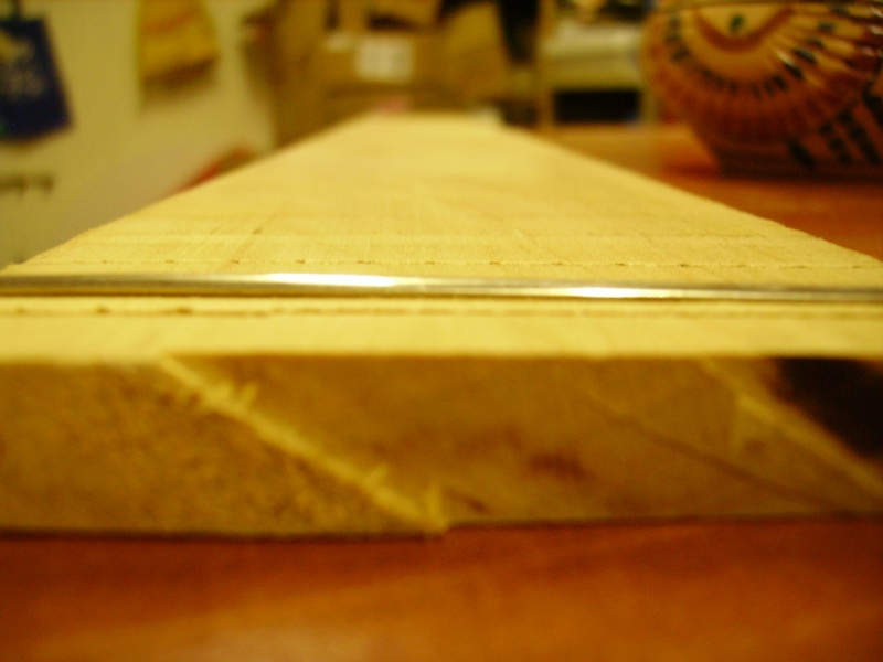

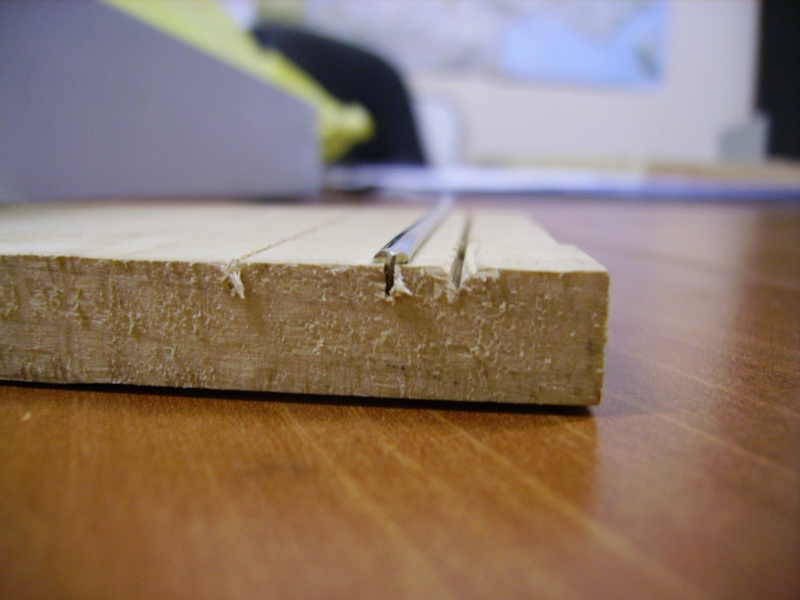

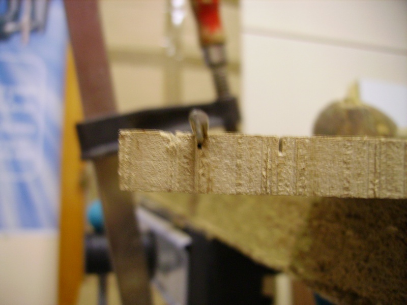

Re: jazz creuse noyer frettage
j ai fait des essais ça s'améliore :linux:
le dispositf de la mort et l'outillage
sur mon érable d'essai avec la fret d'essai
ça va mieux mon slot est plus propre et la frette plus dur à rentrer

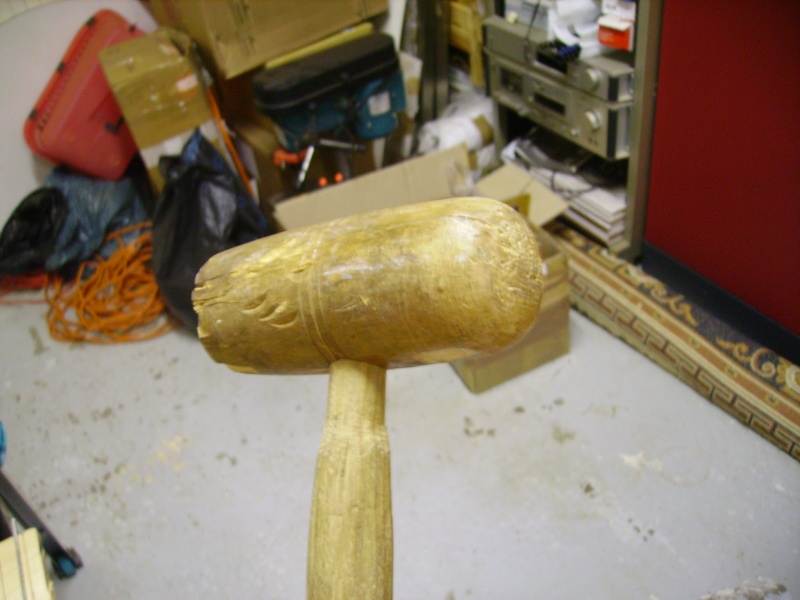

par contre avec cette fret qui est esquinter elle ne rentre pas si elle a une mauvaise courbure :?: c'est normal? :?:
et j ai l'impréssion que mon maillet agresse un peu la fret :?
donc je refais un éssai avec une fret en état et si ça marche la technique sera validé :wink: (resteras à faire ça 65 fois au bon endroits :mrgreen: )
