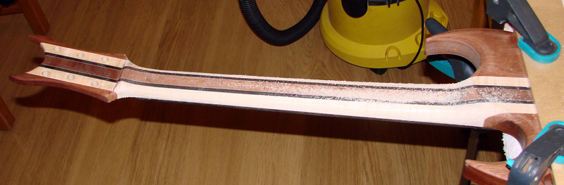

Bon, j'ai commencé à réduire le manche .... :)
Ca va être long ....

Re: [1st] DAG-I - Manche en cours de grattage ^^ ... P21
Merci les gars :)
Et me voila de retour ... :)
Le manche est donc en cours de rabotage et ca touche à sa fin doucement :)
Demain je le fini normalement :)

tu a utiliser quelle méthode pour le galbe rappe+lime+racloir ? ou autre chose ?
- Messages : 14903
Et bien un peu atypique en fait
En fait, comme je n'ai qu'un rabot un peu balèze ou un petit merdeux, je n'arrivais pas a faire toute la longueur du manche ... donc j'ai dégrossis au .......... cuter :siffle:
Ça fonctionne bien :)
Ensuite j'ai ajuster une partie (centrale) avec le gros rabot, puis râpe, puis lime puis racloir sur tout le manche.
J'arrive à un gros 22mm :)

Par contre c'est la photo ou la volute manche/tête est un poil agressive nieau tête ?
Copophage de niveau 9.
- Messages : 14903
Elle l'est ... mais elle n'est pas finite :mrgreen:
