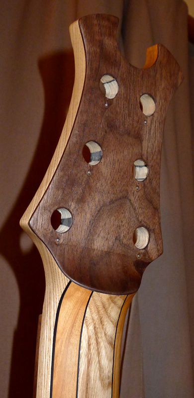

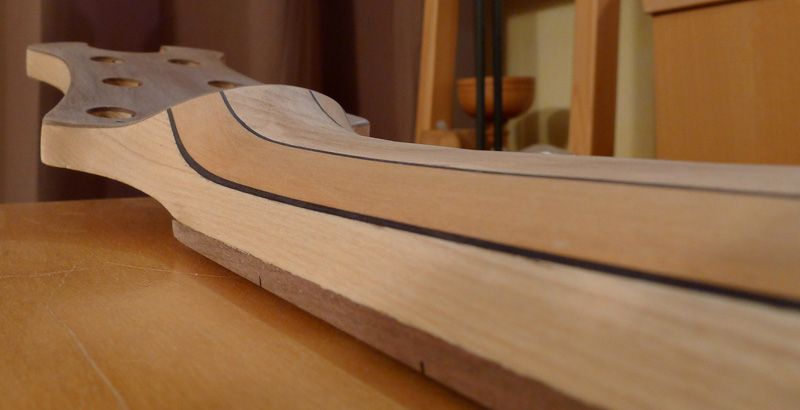

Donc, le frettage, avec cintrage des frettes pour commencer
Mais il parait que c'est la mode des cures-dents
Et on galbe le manche ...
Oui, il n'est pas fini à ce moment précis, il fallait encore l'affiner un peu et également réduire la volute ...
Ensuite, on coupe les potars ...
Et comme on a pas mal avancer la finition (huile + ponçage au 400 à ce moment)
