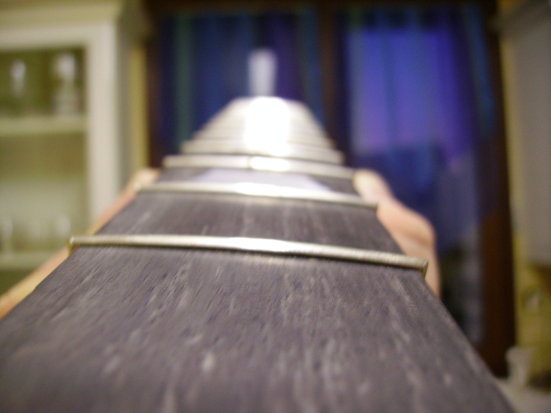

je passe un coup de 400 pour affiner je fais les traits de frettes au radius et je frette
et je me pose la question
la frette pour l'enfoncer un coup à chaque extrémité puis au centre
ou d'un bout puis on avance petit à petit ? :?: :?:
parsque la dernière fois ça ma bien gonflé :pac:
là j aimerais réussir un beau frettage
là le rouleau est au bon radius un peu plus que 12 j avais essayer de les courber à la main avec une forme ça fait des angles
et la massette en cahoutchoux c'est pas top non plus ,j ai ma massette en bois avec une cale en bois dur ça ira surement mieux
j arrive pas à trouver du laiton ou de l'alu pour me faire une cale pour pression :pac:
à mon avis c'est nettement mieux c'est pas facile le frettage :(

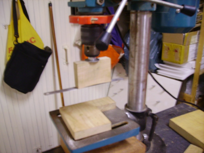

tu ne peut pas te squatter une perceuse a colonne pour faire comme une presse ?
moi je vais faire comme ça je pense
Re: lp à lulu help!!!!!!!
j ai la perceuse mais j ai pas la cale :(

ben go t'en bricoler une :wink: c'est pas bien compliquer a faire

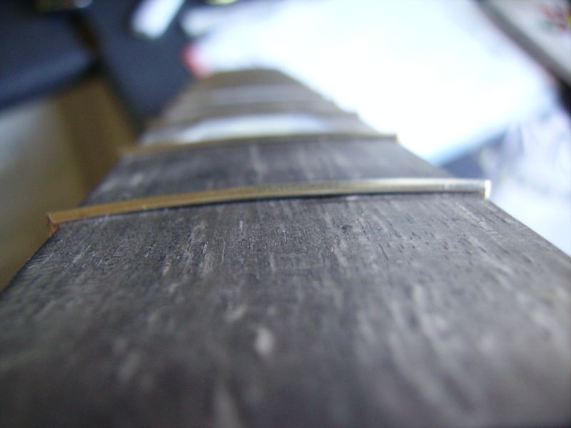

ma scie à frette qui me fait des éclats qui ma rayer avec le guide la touche que j avais polie
et le première frette posé qui est une catastrophe :pac:
demain réparation j en ai marre
pas de photos je suis trop agacé :sif:
soit je m y prend mal soit je suis pas doué :|

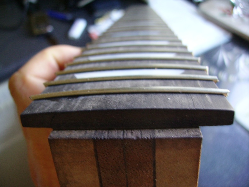

réparation et frettage
c'est pas si mal demain faut que je renfonce la partie haute de la touche entre 2 cales :wink:
et j ai utilisé ça
c'est mieux je trouve que la massette cahoutchou :? :wink:

:dit: la presse version perceuse a colonne c'est le top mais pour lui rendre justice c'est ashene qui m'en avais parler :wink:
bien jouer lulu ça va le faire :app: :app: :app: :app:

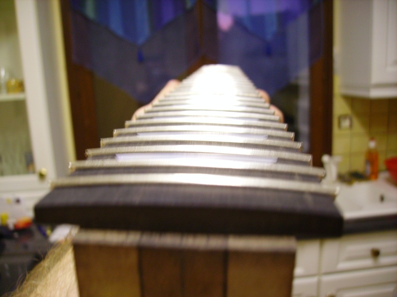

bon, c'est juste pour dire bonjour, ça avance, c'est cool, mais tes photos sont toujours aussi floues hein :sif:
en tout cas c'est du beau boulot :beer:
6ri.l a écrit :bon, c'est juste pour dire bonjour, ça avance, c'est cool, mais tes photos sont toujours aussi floues hein :sif:
:mrgreen: C'est clair :cry:

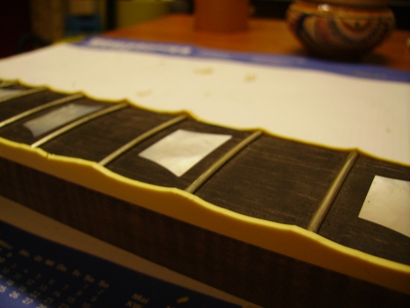

Toi aussi tu as du mal avec les frettes... On voit qu'elles ne sont pas enfoncées à fond... En tout cas le reste est nickel :app:
Messages : 16438
Désolé, Ludo, mais on voit rien sur tes photos.
Pedro a écrit :Désolé, Ludo, mais on voit rien sur tes photos.
Pleonasme :mrgreen:

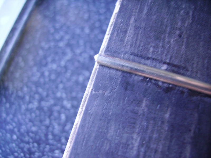

des photos qui valent se qu elles valent :sif:
et en renfonçant les frettes du bouts la touche à casser au niveau de la 21 et 22 ème case :(
m'enfin ça reste comme ça je lime et je colle les filets je ferais pas mieux :wink:
Beren
Messages : 8285
Message par Beren »
c'est pas, "désolé ludo" qu'il faut dire, c'est mais p't''' de b'r''' de m''''''' LUDOOOOO :pac: , ca sert à rien à rien de poster ce genre de photo! :pac: pourquoi pourquoi tu persistes à poster des photos flous???
même s'il y a un "net" progrès sur les dernières, t'as enfin trouver le bouton macro?
:ang:
sinon, pas de bol pour la touche, mais essaie de faire un truc quand même, faut pas laisser ca comme ca...même si c'est plus facile à dire qu'à faire, hein, j'admet....
Messages : 16438
Beren a écrit : c'est pas, "désolé ludo" qu'il faut dire, c'est mais p't''' de b'r''' de m''''''' LUDOOOOO :pac: , ca sert à rien à rien de poster ce genre de photo! :pac: pourquoi pourquoi tu persistes à poster des photos flous???
Ben je voulais pas avoir l'air désagréable, donc je l'ai joué diplomate. Mais c'est vrai que des photos d'aussi piètre qualité, non seulement ne rendent pas justice au travail fourni, mais en plus peuvent causer un désintérêt pour le projet. C'est tout de même dommage...

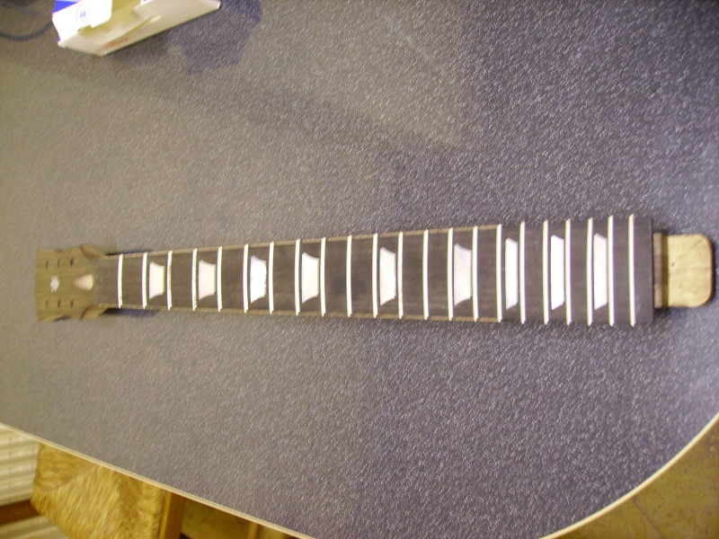

:oops: je fais de mon mieux mais mon appareil est vraiment trop capricieux meme en mode macro avec le rectangle si par exemple je veux prendre une frette il me la floute et le reste est net donc j essaie de tricher et surtout sur l'ecran de l appareil on voie rien il n y a que quand elles sont sur l'ordi que l on se rend compte et je pose l'appareil comme un trepied aussi mais ça veut pas :cry:
pour la touche craqué je pense lui injecter de la cyano liquide dans la fente et la serrer immédiatement dans la bonne positions sinon je vois pas ce qu il y à faire :?: (vinilique?)
pour l instant je lime les fettes :roll: c'est long
je reparerais après car la cyano c'est cassant et en plus quand je vais coller le manche je vais appuyer sur la touche :?

je recollerais la cassure avant de coller le manche perso car au serrage ça risque de s'ouvrir plus non ?
enfin je ne suis pas sur du truc :oops:
Messages : 6849
moi ce qui m'ennuie, c'est que ton frettage ressemble un peu au mien, a savoir des frettes mal rentrees dans la touche. Tu vas avoir un gros boulot de planif :|
