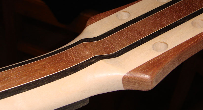

Bon bon bon ... il me reste encore quelque finitions à faire sur le manche ... il reste quelque coups de limes qui trainent ... mais je tient le bon bout.
Bon, dodotime :dodo8:
Dagda :beer:
Re: [1st] DAG-I - Manche en cours de finitions ^^ ... P22
ooooooooh, elle est toute petite la volute :lol:
C'est beau...

Ouhlà j'aime pas la volute en bosse toute ratatinée... :malade:
Tu peux pas nous scaloper un peu tout ça? Talon compris?
Messages : 14903
Ben ce n'est pas encore tout à fait fini ... j'ai pas mal de ponçage à faire encore.
La volute n'est pas très grosse, mais je compte l'affiner encore un peu, je n'aime pas trop la forme non plus à dire vrai.
Par contre, je ne vois pas ce à quoi tu pense au niveau du talon hyperion ?
Il n'est pas non plus complètement fini, mais la forme restera assez similaire ... c'est bien adapté à ma main :roi:

Vu la forme de ta volute tu as ton manche que est plus épais à la première case non ?
Si tu afines cette partie tu pourras redonner du galbe a ta volute et sera moins ecrasée. (efin c'est facile a dire hein :wink: )
Mais en tout cas beau bouleau !
Messages : 14903
Je vois ce que tu veux dire :)
Mais sinon, non, à la première case j'ai la bonne épaisseur, je commence à monter au niveau de la frette 0 et je culmine au niveau du bord du bloc corde (coté mécanique).
En fait, j'avoue que je flippe un peu de trop limer et d'atterrir au niveau de la défonce ....
Je vais faire quelques calculs pour voir jusqu'où je peux aller... pas trop envie de flipoter à ce niveau ...
Dagda :beer:

C'est bon j'ai assez de place (truss de 9mm) ... il me reste 4 / 5 mm environ.
Je suis en train de la retravailler pour avoir une forme un peu plus conventionnelle :mrgreen:
Merci le Dremel :app:

Je suis pas fan du tout de la forme mais le choix des bois est très équilibré.
La volute toute en rondeur c'est beau!

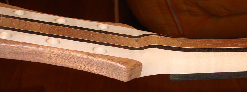

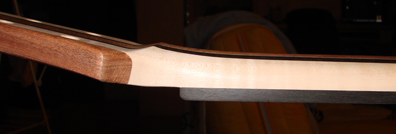

Bon, j'ai revu un peu la volute, c'était pas mal en arrondi, mais il y avait encore un peu d'angularité au niveau de la tête ...
La volute est très douce, l'angle peu marqué.
Il y a encore un peu de travail dessus mais ca ne devrait plus trop bouger :)

:app: plus mieux bien :wink:
Ah c'est mieux! :app:

hyperion a écrit :Ah c'est mieux! :app:
tout pareil :app: nickel

C'est mieux comme ça, jolie volute :app:

Pareil. La boursouflure s'est métamorphosée en volute. C'est beau :app:
