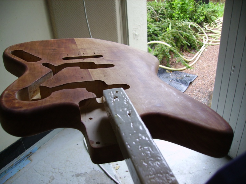

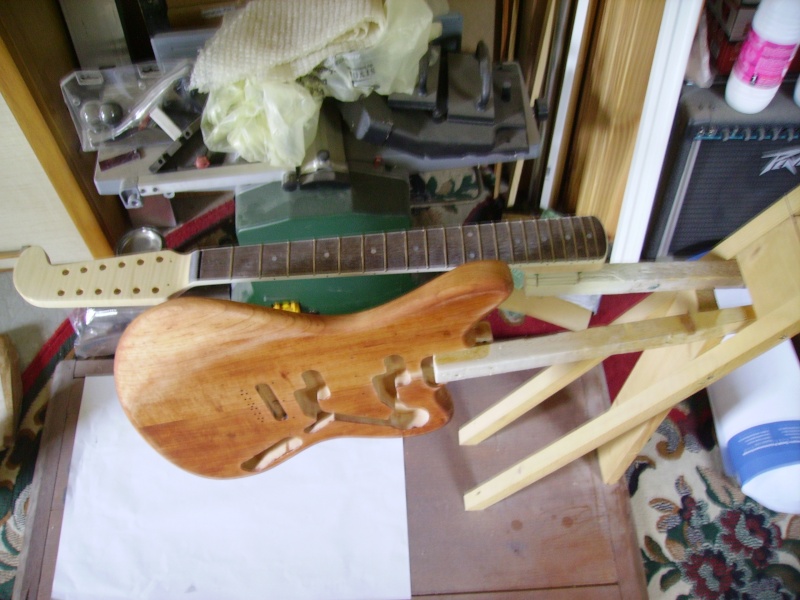

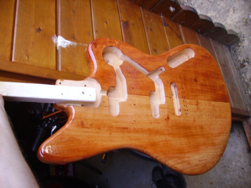

Ah oui l'odeur est assez agressive, on te l'a pas dit ? :mrgreen:

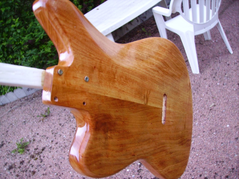

Vas en GSB prendre des spatules silicone ça colle pas dessus et c'est un bon compromis entre souplesse et rigidité
Et le bois absorbe, c'est normal, tu verras sur la seconde couche ça sera beaucoup mieux, et sur la troisième, c'est lisse et brillant comme un vernis fraichement lustre :wink:
Re: electric XII ça pétarade
:siffle: ouais c'est un truc de faussaire ce truc
de l'aulne on dirait de l'acajou
sinon pour les raclettes je fais sans les gsb sont fermées
je verrais demain après ponçage :roll:

les galbes sont très beaux !!! :app:

ludobag a écrit ::siffle: ouais c'est un truc de faussaire ce truc
Yes ça le fait. Cet jag sera terrible !

:siffle: le temps est humide :pac:
donc stopage des activités et ponçage
la prochaine couche de z poxy sera la bonne je la lisserais car c'est chiant à poncer :roll: pas pour aujourd'hui vu le temps très humide et pas le temps :triste:

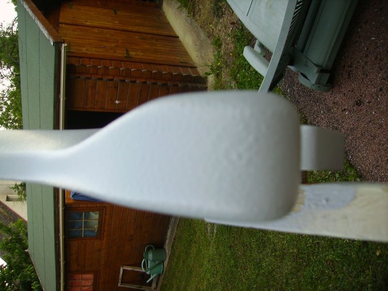

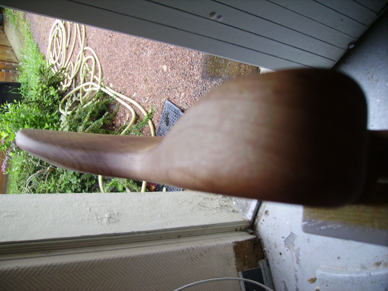

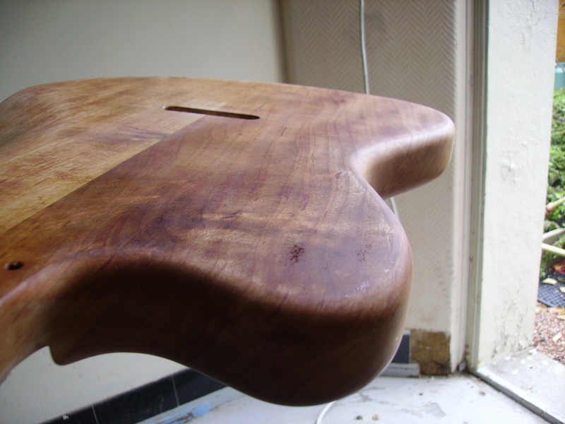

les petits points c'est les arrachement de fibres du surfaçage à 50 % comblés, puis il y a de l'apret qui va aller dessus, donc comme je ne fais une finition naturel je bouche au z pour eviter de perdre des mm

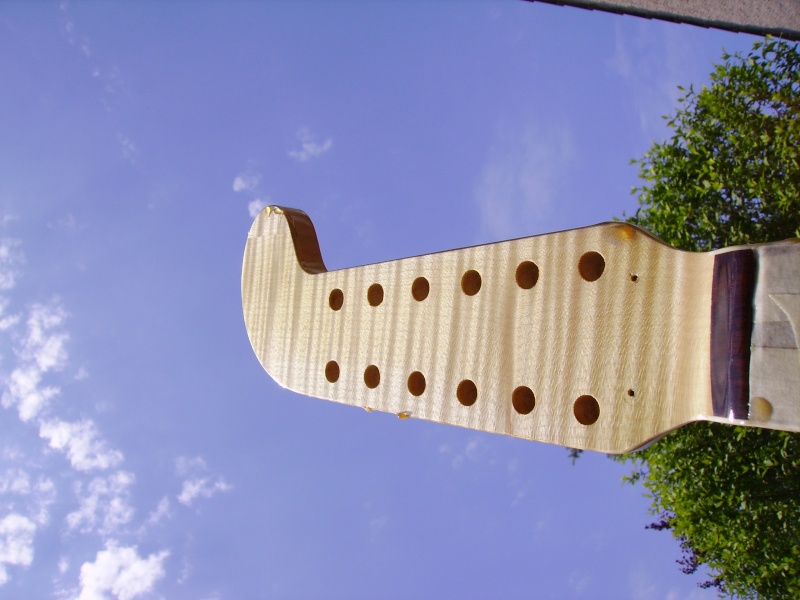

un gros plan des contours

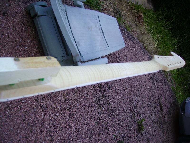

le manche poncé pour une autre couche qui j 'espère ne foira pas :ang:

Tes chanfreins ont l'air vraiment au top! :baleze:
merci :beer:

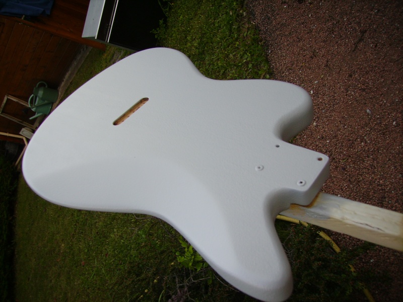

:triste: la boulette du siecle

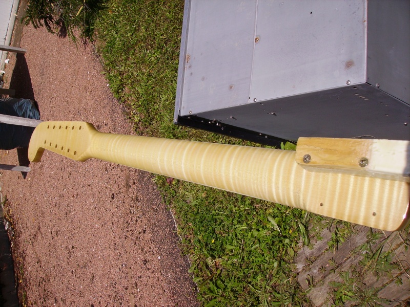

en arrivant j ai tout préparé pour pouvoir mettre un coup de pétard sur mon manche et je me suis depeché car le temps est incertain
moralité un carnage une immense coulure :pac:
motif j ai oublié de mettre le compresseur en route :oops: :fessee: :sm:
:roll: le boulet :? :rip:

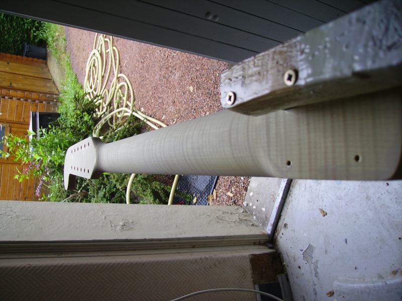

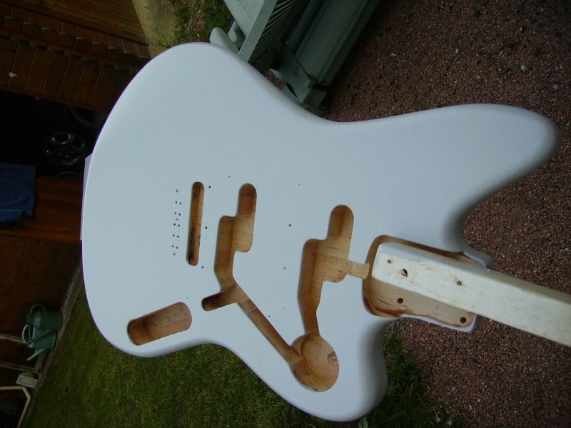

Re: electric XII ça pétarade pas!
:siffle: aujourd'hui le pétard c'est mort y a un vent énorme :|
donc comme il fallait que je ponce
j ai rattrappé ma boulette en clair on reponse le tout :roll:
puis comme le pétard faut pas y penser j ai apreter avé le rouleau :viking:
on verra ce que ça donne mais ça c'est pas la saloperie en bombe 10 X trop cher là ça couvre :shock: j en ai preparé en gros 10 cl et j ai du repasser 3 fois le rouleau dessus et il m'en restait dans le camion
de toutes façons l'apret est fait pour etre poncer donc pas besoin d'un miroir :mrgreen:

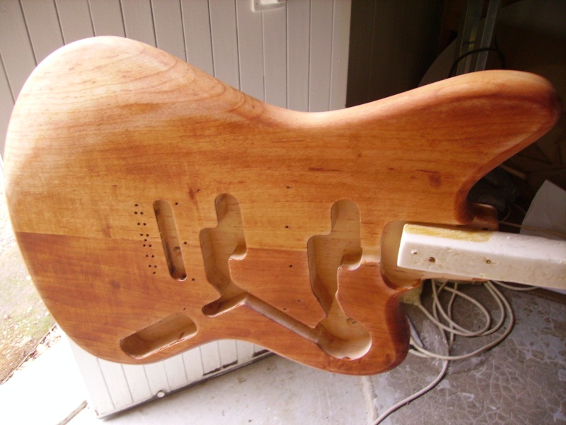

:triste: le sort s'acharne
condition optimum pas de vent ,presque pas de bestiole c'est le pétard qui m' a jouer des tours réaction bizarre ,coulures ? déja j en ai ras la casquette du vitrificateur et puis la vis de le gachette d'arrivé produit s'était desseré :aie: :pac: :bziou:
donc le programme de cette aprèm démonté le pétard entierement le nettoyer à fond et serrer ce qui doit l'etre
resultat
sinon en 2 ème partie du ponçage d'aprèt
il y a des fois ou ça commence à me les briser menu ! :pac:
