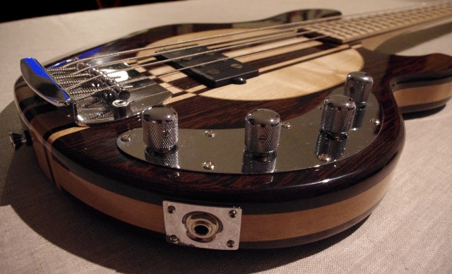

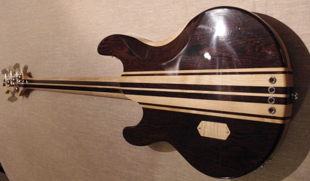

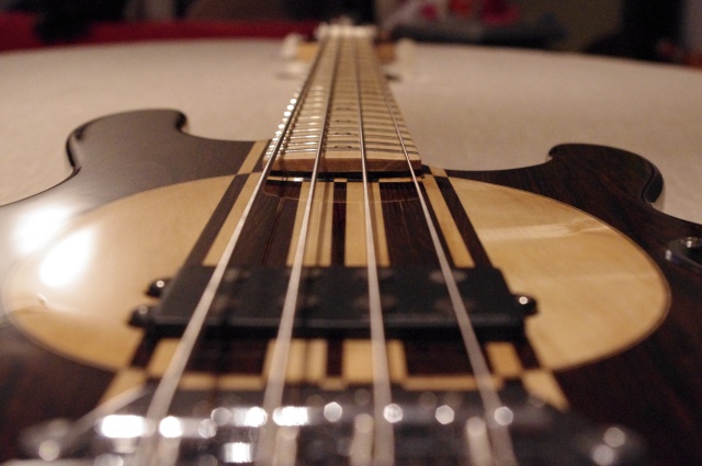

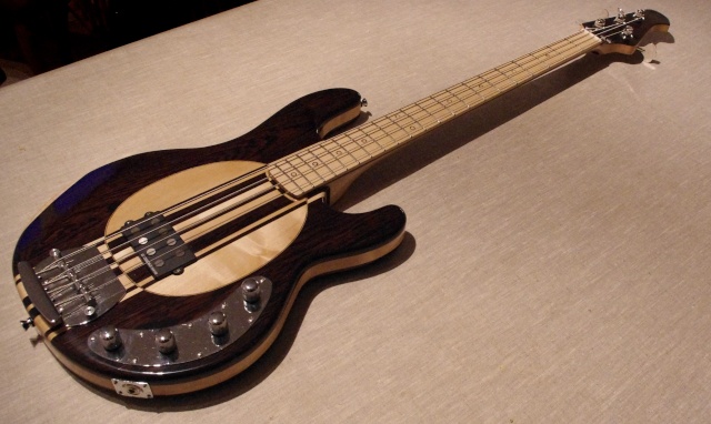

Recape et nouvelles photos
Basse 4 cordes Type Musicman Stingray
Projet terminé le : 15/01/2011
Finition :Vernis
Manche : Conducteur 5 plis
Electronique : Micro Seymour Duncan SMB-4A, préampli :Seymour Duncan STC-3M4 Volume/aigu/medium/basse
Mécaniques: Shaller de remplacement pour MM stingray
Chevalet : Type Musicman
Particularités : Essences : Corps : Wengé / Erable, Manche : Conducteur multiplis Érable/wengé/ 5 plis Touche : Érable
Chaque pièce de bois est collé a sa couleur opposée
Rayon de la touche :279 mm
Nombre de frettes :21
Diapason : 864mm
Poids : Lourde
Largeur au sillet : 41mm
Largeur à la dernière frette : 63,5mm
Cout total Bois et accessoires : ~ 620 €

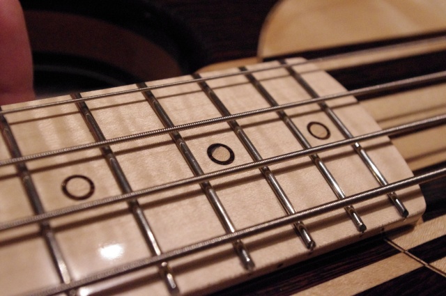

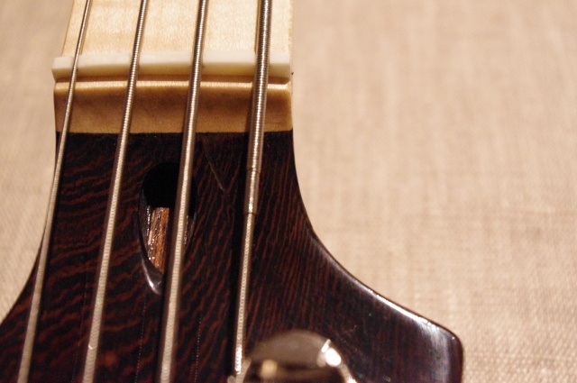

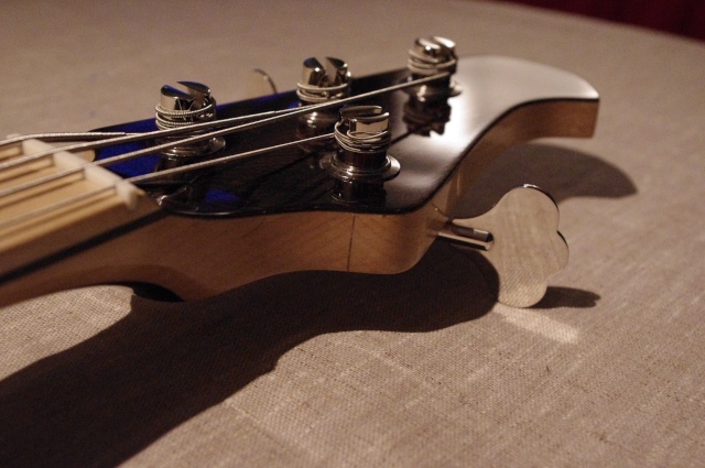

Et les boulettes ! :linux:
LE joint de collage a la va vite =
LE cintrage de plaquage a la boite de conserve =
LA ché pas pourquoi le repère il a pété =
Teinturage du bout de touche a la poussière de wengé
Et bien sur merci a tous les gens qui on participé au projet et a LA bien sur !!! :beer:
ou pas...

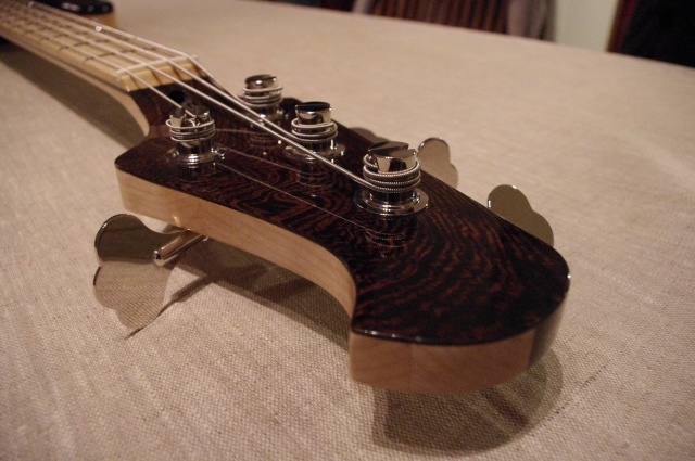

Superbissime stingray... Vraiment ! par contre, je n'ai pas tout compris en ce qui concerne le défaut lié au cintrage du placage wenge sur la tête :heu:
:app: :app: :app: :app: :app: :app: :app: :app: :app:
Ashene
Messages : 543
Localisation : Tours
Re: 1er projet: Stingray "negative" Récap et photos
Message par Ashene »
tubart a écrit :... je n'ai pas tout compris en ce qui concerne le défaut lié au cintrage du placage wenge sur la tête :heu:
Le plaquage a cassé juste a droite du trous pour le truss car je l'ai cintré avec une boite de conserve remplie d'eau et un sèche cheveux :viking:
La conclusion c'est que quand on fait a l'arrache on fait de la m.... :pac:
