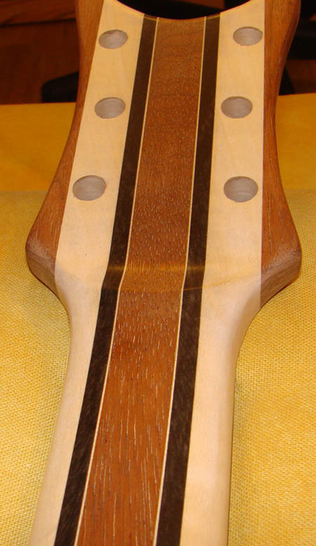

Bon, et bien c'est pas mal :)
Faut juste que je fasse le ponçage de finition maintenant ... mais c'est déjà très doux :P

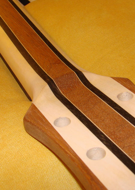

J'ai un petit défaut au niveau du corps / talon ... j'avais, lors de la coupe initiale du manche, un petit manque sur un des filet d'ébène ... bon on voit un peu la jonction, mais c'est vraiment minime ... je pense faire un petit mélange poudre d'ébène / Tit I pour boucher ce petit trou miséreux !
Demain (enfin tout à l'heure ^^ ) j'attaque le dernier coup de scie pour les frettes et .... ben je frette :mrgreen:
Dagda, enjoy !!!

Où ça ya un manque? :|

hyperion a écrit :Où ça ya un manque? :|
Ici ...
En regardant de plus prêt, il s'avère qu'en poncant un peu, je devrait tomber sur une zone bien collée ... :D
Je vais regarder ça ^^
Messages : 14897
Re: [1st] DAG-I - On va pouvoir passer au frettage - P23
Bon, va falloir que je bidouille quand même avec un peu de colle ... enfin on va voir ca ...
Pour le moment, j'ai repassé un coup de scie dans les fentes des frettes avec une petite cale pour pas aller trop loin et un coup d'huile avec laine de fer 000 :)
Dagda, qui passe au ponçage final du manche :beer:

A part la tête que je trouve un peu étroite, la pelle est terrible ... :app:
un fond un peu plus neutre que le dessus de canap' nous (me) permettrais de noyer mon clavier sous la bave ..... :linux:

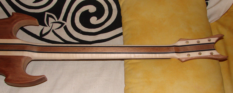

Première couche d'huile essuyée juste pour voir ou se trouve les défauts :).
Problème, c'te foutue paille de fer 000 qui s'incruste dans les pores de l'érable :pac:
Va falloir que je finiolle au 600 / 800 ... ptète même à l'huile tiens ... des avis sur la question ?
Dagda, qui va aller cintrer un peu ses frettes :)

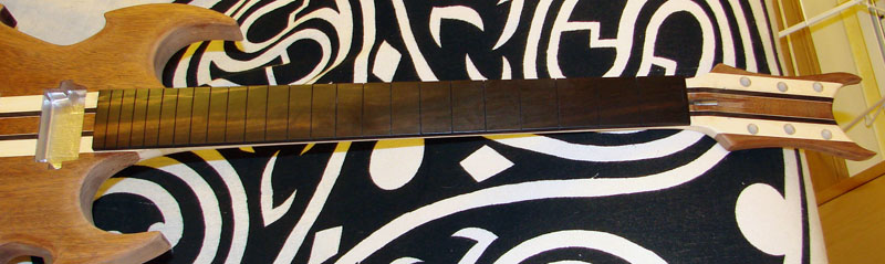

Bon ... ben j'ai frétté ...
J'ai tout de même un petit soucis ... j'en ai 2 / 3 qui se collent pas parfaitement sur les cotés ... :pac:
Va ptète falloir que je colle :cry:
VOMITO

c normal, ca fait toujours ca au debut!!!!!
non , je deconne ,un p'tit de glu et ce sera nikel
bel ouvrage :app:

Ouaip, va falloir supergluer ^^
Mais avant, je vais bien laisser sécher l'huile ... s'agit pas que la super glue ne prenne pas :mrgreen:

C'est la lumière ou tes frettes sont couleur laiton :?:
Caesarum
Messages : 14897
Re: [1st] DAG-I - On Frette ... enfin on essai - P23
Merci phraid :)
Non non c'est la lumière ;) elle sont couleur nickel chrome :mrgreen:
