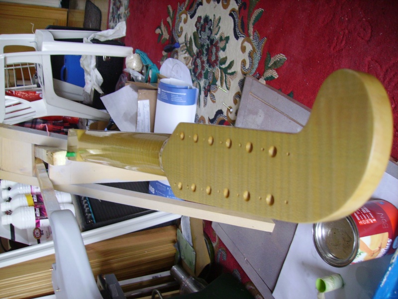

pour ta XII, tu n'y vas pas un peu fort sur chaque couche? Pour obtenir des coulures pareilles, il faut quand même une bonne dose de verni.. :?:
Re: electric XII ça pétarade pas!
simtim la nouvelle couleur c'est sonic blue relic
le vitrificateur je comprend pas pur ça va pas et dilué ça coule :pac: de plus j ai eu soucis de pétard ce qui fait que ça n'arrange rien :roll:
:siffle: j ai enfin compris mon vitrificateur était daubé :roll:

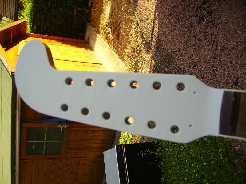

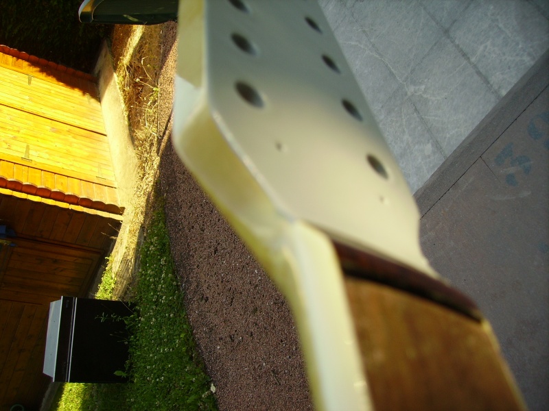

:siffle: ça va tout de suite mieux et meme au rouleau :shock:

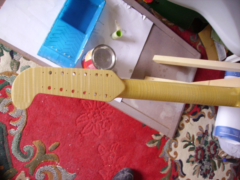

c'est pas la date de péremption c'est la date d'ouverture ,plus de 3 mois après c'est mort en fait car un solvant se barre ou le produit s'oxyde ou que sais je mais c'est pas la première fois que je le remarque j y ai juste penser hier :aie:

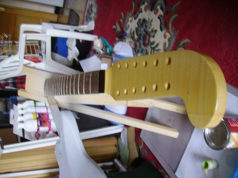

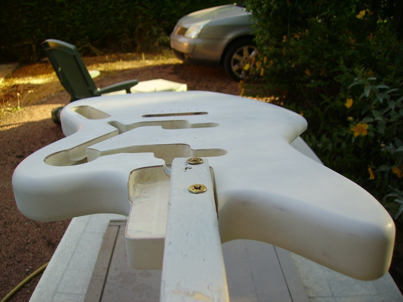

ça me fait des differences de couleurs qui vont s'attenuer avec 2 ou 3 couches de plus car j ai été oubligé de pas mal poncé à cause des coulures (au 180 sinon j'usais le soleil :aie: )puis entre celle d'hier et d'aujourdui juste un egrenage au 400 (c'est mieux car pas de rayures qui ressortent)c'est marrant on dirait que le profil est bronzé :mrgreen:
:aie: en allant suspendre le corps à coté :pac:

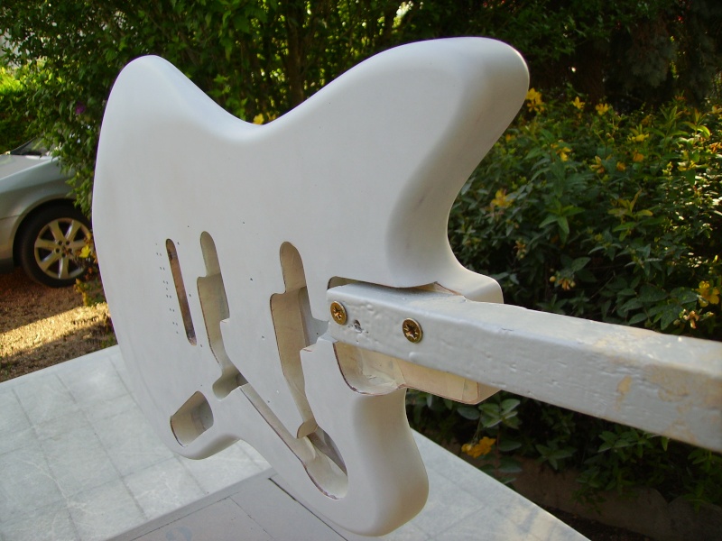

et j ai eu le temps de passer une couche d'aprèt au pétard
le fameux frottage :roll:
il y aurait pas eu ça j avais une couche pas mal du tout :|
pour l'appret j ai pris mon pétard avec buse de 1.5 mm et à ce que j ai vu mon compresseur est trop limite (50l)car il fonctionne sans arret avec alors qu'avec la buse de 1 mm j ai le temps de peindre un peu avant qu'il déclenche
moralité un 100 litres c'est pas du luxe à mon avis

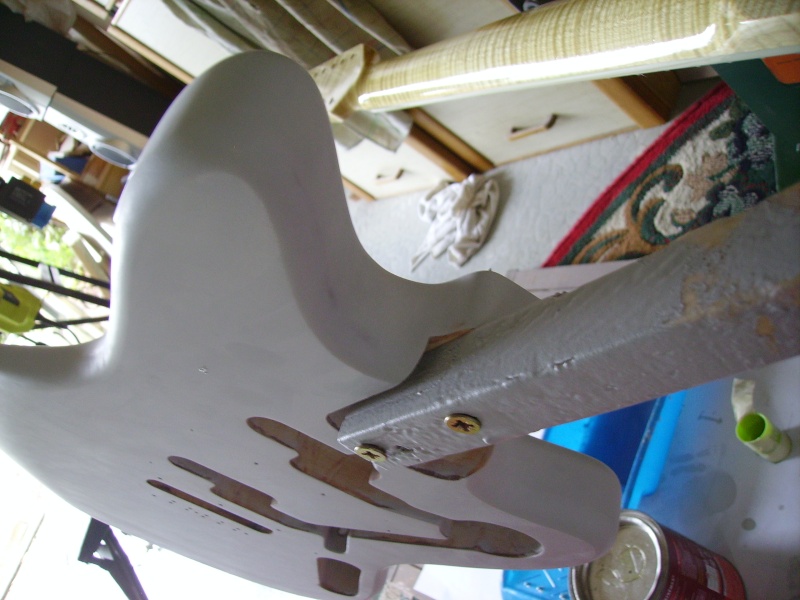

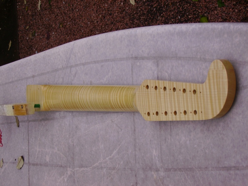

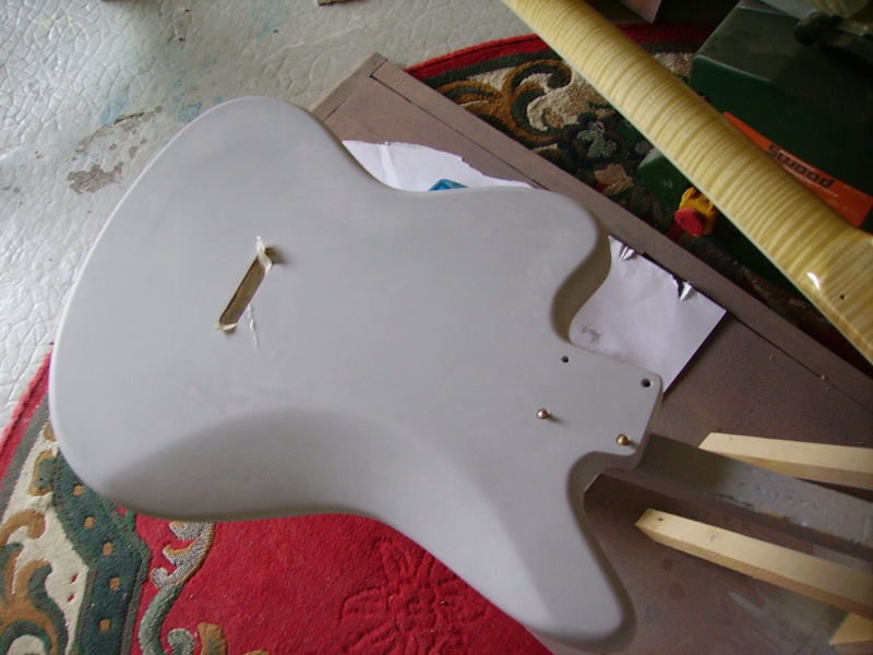

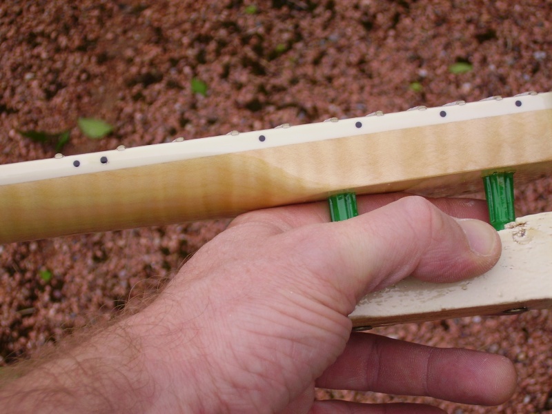

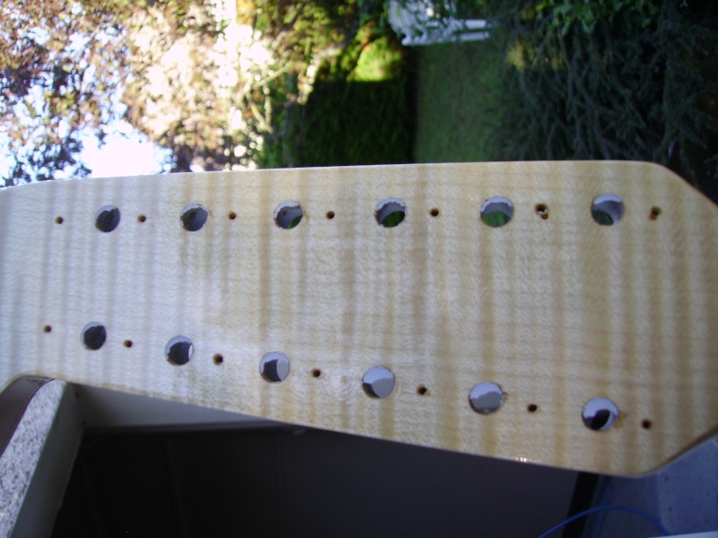

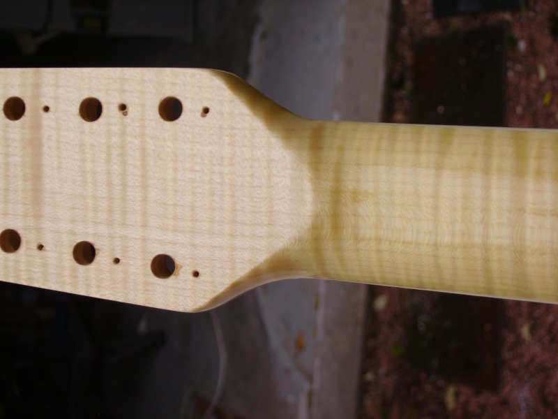

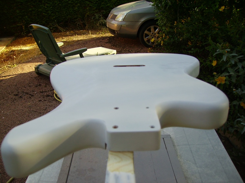

la manche avec 4 couches de vitrificateur de plus
j ai une différence de couleur mais ça restera comme ça car à moin de redcaper il y a pas moyen et j en ai marre
fantomas enfin demasqué :mrgreen:
mon appareil c'est encore du nawak comme d'hab maintenant il veut prendre les photos uniquement dans le garage :aie:

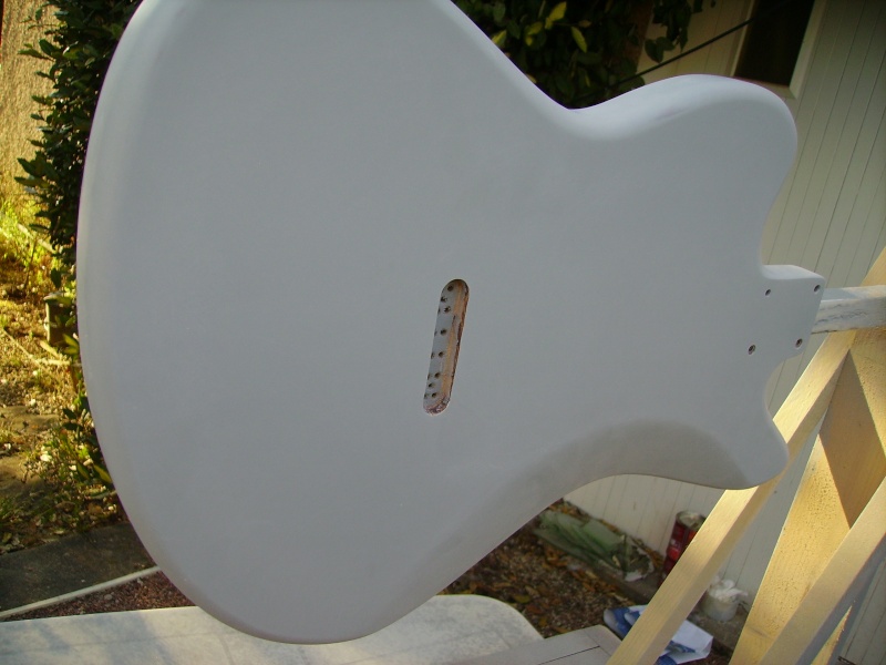

le corps avec l'apret poncé à 95% faut que je verifie semaine prochaine car là plus le temps :aie:
juste des petites percettes donc ça ira aussi :siffle:
mais c'était avant le drame en grattant les cavité pour pas quelles reduisent à vue d'oeil j ai rippé avec la lame de cutter :pac:
donc réparation on verra la semaine prochaine

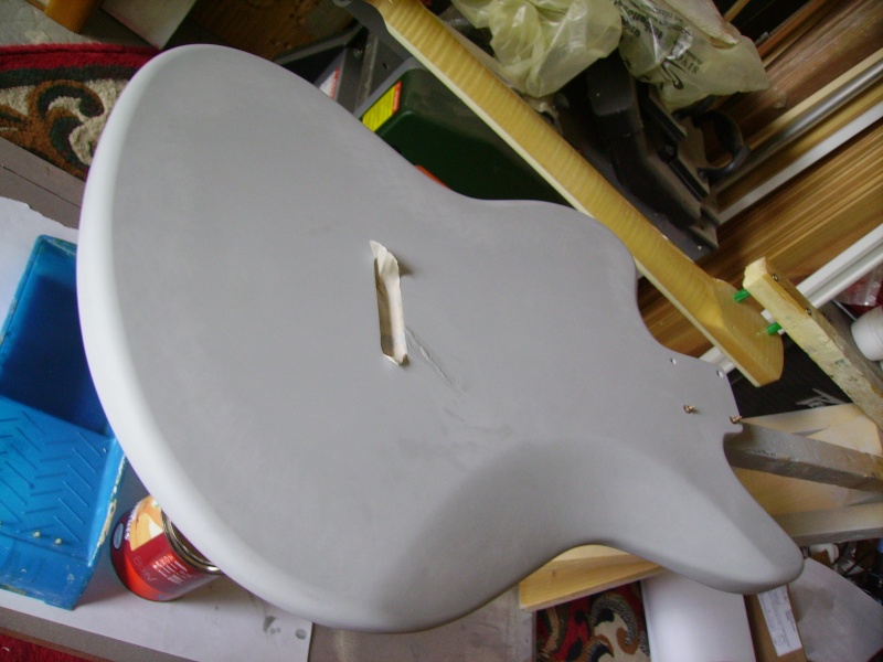

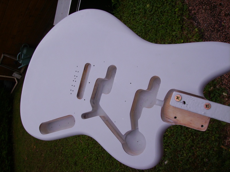

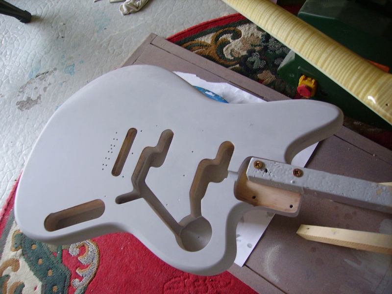

le corps verifié qui attend sa couleur
c'est pas parfait non plus mais pas de defauts trop important et l'accident de la semaine dernière est reparé :linux:
le matching apreté malgres du scotch special c'est pas tip top va falloir s'appliquer avec la couleur
et j avais bien fait de masqué l'arrière des trous :siffle:

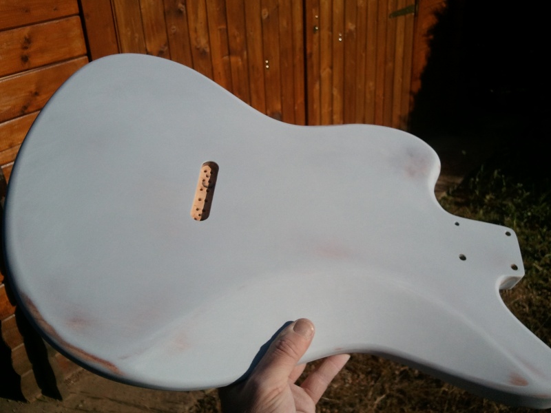

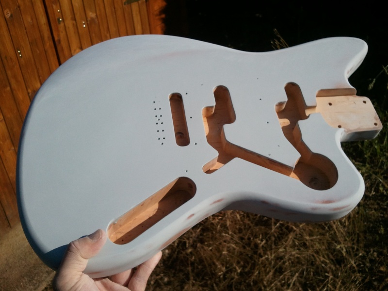

:siffle: j ai fait ma couleur ça c'est pas trop mal passé
puis le vernis pour proteger le tout vu que c'est du metallic en wet wet wet
le premier bien
le deuxième pas mal
et le dernier celui qui tend ça n' a pas été j ai fais de la coulure :pac:
j arrive pas à tendre de toutes façons :pac:
et le pire c'est qu'en suspendant ça dans la cabane de jardin ou il faisait plus chaud ben ça beaucoup plus coulé :aie: :? :triste: :rip:
la prochaine fois avant d'evacuer dans la cabane j attendrais au moin 2 heures
car comme c'est supendu mais pas dans le meme sens que je pulverise bein ça craint :sm: :bziou:
