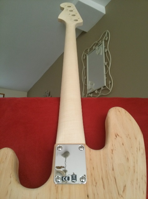

Aujourd'hui reprise du galbe et des volutes. J'ai enfin un profil en C comme y faut... J'ai retouché la volute côté talon en suivant les conseils avisés de Kralizec :wink:
Je suis très content du résultat. Voici les photos même si je doutes de là où vous êtes que vous puissiez voir la différence....

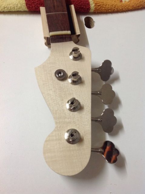

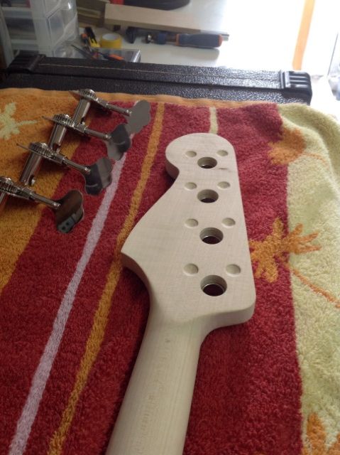

J'ai une petite question, je vais monter mes férules pour installer les mécas pour l'essai avant finition, mais je dois quand même un peu forcer pour les insérer et j'ai peur de ne pas réussir à les retirer sans dégâts.... Vous n'aurez pas une astuce?
- MichouAlakreum
- Messages : 703
Re: Jazz Bass Jaco... pas la sunburst!
Certains mettent un coup de lousse dans les perçages pour les rendre coniques, et de ce fait les férules n'accrocheront pas autant.

Du savon sec ou de la cire sur les férules pour les lubrifier.

Merci 6ri.l avec la paraffine c'est rentré au poil!!

la paraffine c'est magique

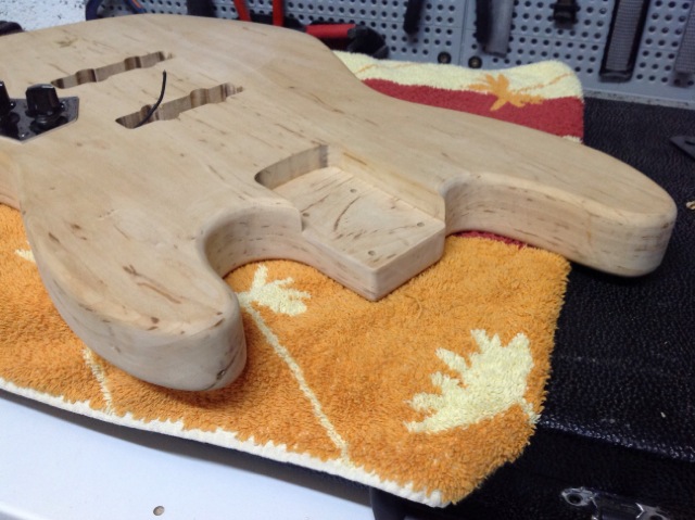

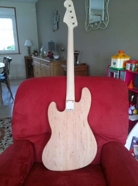

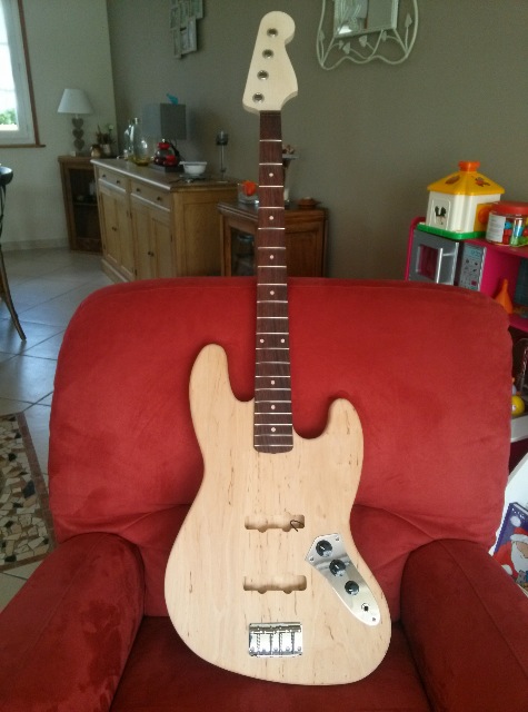

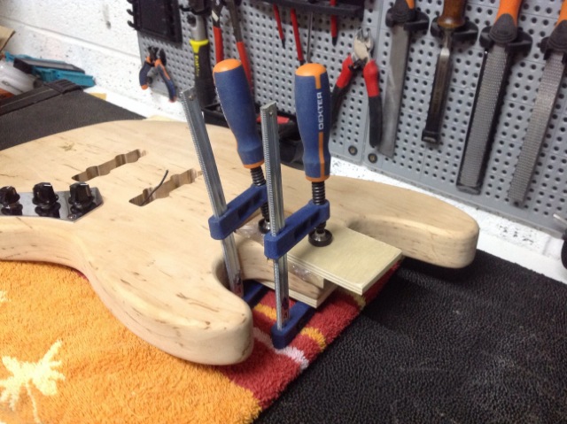

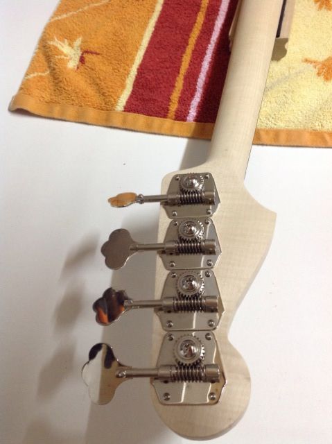

Petits avancements sur l'assemblage:
Collage de la cale du neck pocket, je me retrouve avec les côtes d'une jazz d'origine:
Fixation du manche, de la plaque électro, pose de mécaś ébauche du sillet:
