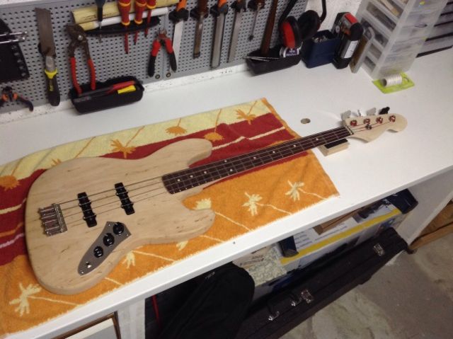

Il me reste quand même à monter le chevalet et jouer un peu avec... :wink:

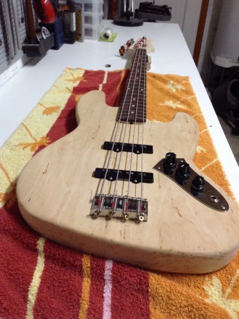

Petite vidéo, on entend rien, le son et l'image sont pourrave, mais ça a le mérite de montrer que le bouzin est plus ou moins en fonction!!! :mrgreen:
https://www.youtube.com/watch?v=PtoctcF ... e=youtu.be[/video]

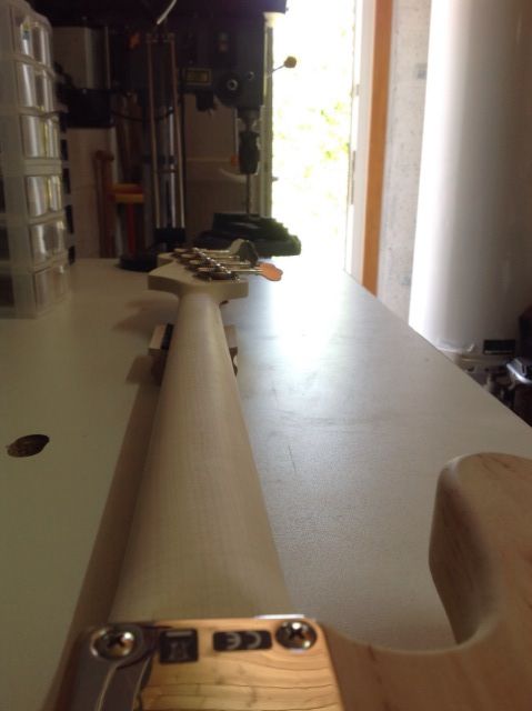

Première impression plutôt bonne, c'est confortable ça se joue bien, l'alignement du manche est tip top, par contre ça frise pas mal, ya une planif indispensable et je me demande si j'ai pas déjà trop raboté le sillet... Sinon le manche me plaît mais je le verrais bien encore un peu plus fin, à voir si je le retouches ou non....

Arrêtes de te le demander, ça se mesure ça et au pire un bout de carte de crédit par dessous pour tester si va mieux et tu seras fixéPrettyGood a écrit :je me demande si j'ai pas déjà trop raboté le sillet

Arrête de te poser la question, le montage à blanc cordé sert justement à mettre en évidence ces retouches potentielles, si tu l'aimerais plus fin, mets toi au boulot :mrgreen:PrettyGood a écrit :Sinon le manche me plaît mais je le verrais bien encore un peu plus fin, à voir si je le retouches ou non....

Recalcule bien les emplacements du truss et voir ce qui te restera en épaisseur de bois dessous avant de désépaissir.
Sois prudent !!

Bon ben en fait c'est juste que je ne sais pas régler un manche... :siffle:
Celui-ci était trop plat donc beaucoup de frise, après réglage du truss et des pontets plus de soucis, le sillet est nickel. Ce week-end je démonte et je re-re-reprend le galbe du manche. :viking:

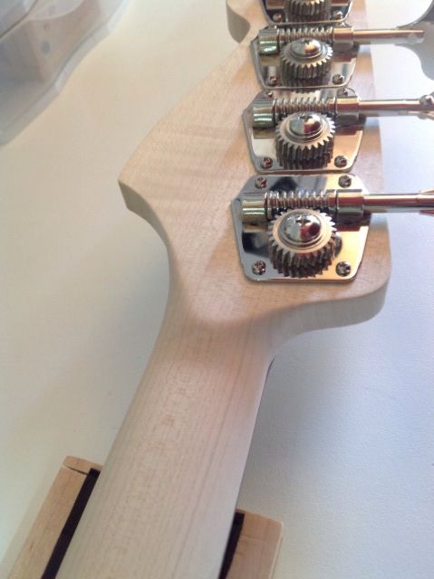

Sinon je n'y connais rien mais alors rien en finition, j'aurais aimé une couleur comme cela sur le manche voir un peu plus clair:
Est-ce que mon z-poxy + ktm peu me donner un rendu se rapprochant de ça ou alors faut-il mélanger une teinte au vernis? Si oui laquelle?

Le Zpoxy jaunit pas mal le bois et suivant le ktm que tu as, il jaunit aussi donc ça devrait se faire tout seul, surtout si tu veux du plus clair mais rien ne t'interdit de faire des essais sur chute, tu verras bien comment ça rend :wink:
