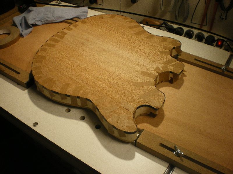

Par contre là c'est binding non?
- blaireau
- Messages : 11268
- Localisation : MULHOUSE
Re: La Blairotte (the badger) collage table arrière !
Ben oui c'est binding ....
d'ailleurs si j'ai mis cette table au dos, qui n'était pas prévue au départ, c'est parce que j'avais un peu foiré le canal de binding qui était déjà prévu lui.
Donc j'ai raboté le dos du corps pour faire disparaître (presque, il en reste environ 1mm) l'ancien canal de binding, puis j'ai collé cette nouvelle table qui me permettra de refaire un nouveau canal propre (enfin j'espère
En fait il y a aura un binding sur la table supérieure et un sur la table de dos ... luxe quoi

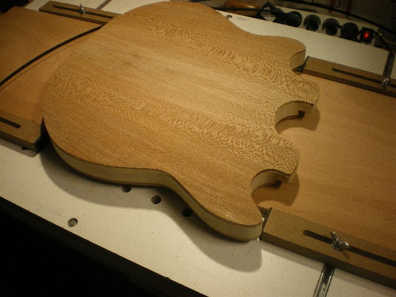

- steve2a
- Messages : 2051
Super boulot marc, ça fait plaisir de te voir faire du copeau !
Ta table à surfacer est très bien pensée, surtout les cales latérales, pas con
Et puis côté boulot, rien à dire.
A+
Steve

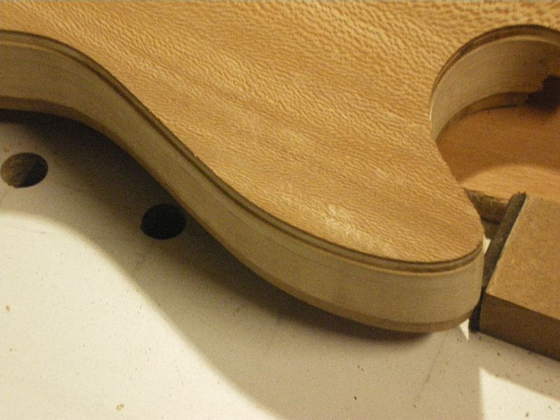

Alors canal du filet de la table de dos :sif: (6 mm de haut pour 1 mm de profondeur) fait avec la dremmel et le support micrométrique que je me suis fabriqué :
Comment ça on n'y voir pas grand chose :? faut vous payer des lunettes les gars .... :prr: .... bon, un gros plan parce que c'est vous hein
Un petit essai pour voir si le binding se sent bien dans ce canal :
Et vas y que j'te pousse .... Euhl Blaireau colle son premier binding
Alors ..... quand je vous dis que j'ai pas de bol comme mec ..... Je me suis fourni chez Stewmac pour mes bindings parce que c'est là que j'ai trouvé les plus longs, qui sont très largement suffisants pour n'importe quelle guitare ..... sauf que pour la double manche à blaireau .... il manque UN centimètre
Il n'y a qu'à moi que ça pouvait arriver un truc comme ça :pac:
Bon, on se démonte pas, on coupe une petite pièce dans une autre longueur du même filet ... comme j'avais démarré entre les deux manches, ça ne se verra pas trop
mais c'est le genre de truc qui me met en boule ça :gr2: :gr3: :gr4:
Superbe (sauf le centimètre). Tu ne peux pas raccorder avec de l'acéthone?
a condition que ce soit un binding plastique. J'arrive pas a bien voir sur la photo
- blaireau
- Messages : 11268
c'est du binding plastique
Pour le moment je laisse comme ça, mais après c'est ce que je comptais faire, une pate en faisant fondre un peu de binding dans de l'acétone et combler les joint des deux côtés de la pièce rajoutée.
Je le ferai lorsque j'aurais fait les bindings sur la table supérieure.
Celle là ça sera plus chaud pour le collage vu qu'il y aura 5 épaisseurs alternées en noir et blanc, mais surtout les trois filets intérieurs ne font qu' 1/10 ème d'épaisseur, et le quatrième fait 2/10 ème.
Je pense commencer par coller sur quelques centimètres de long les 5 filets ensembles et dans leur canal, puis quand la prise sera bonne je garnirais de colle le canal sur quelques centimètres supplémentaires avec mise en place des filets tous ensembles en espérant que la colle remontera par capilarité, etc ...
Pour information, j'utilise de la colle cyano à prise lente (enfin .... lente .... ça veut dire 1 mn maxi
.... donc faut pas perdre son temps en route .... :mrgreen: ). Si vous avez des avis sur la question, n'hésitez pas à me le dire, si vous avez d'autres méthodes par exemple, ou des conseils particuliers, etc ...
