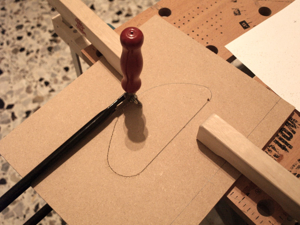

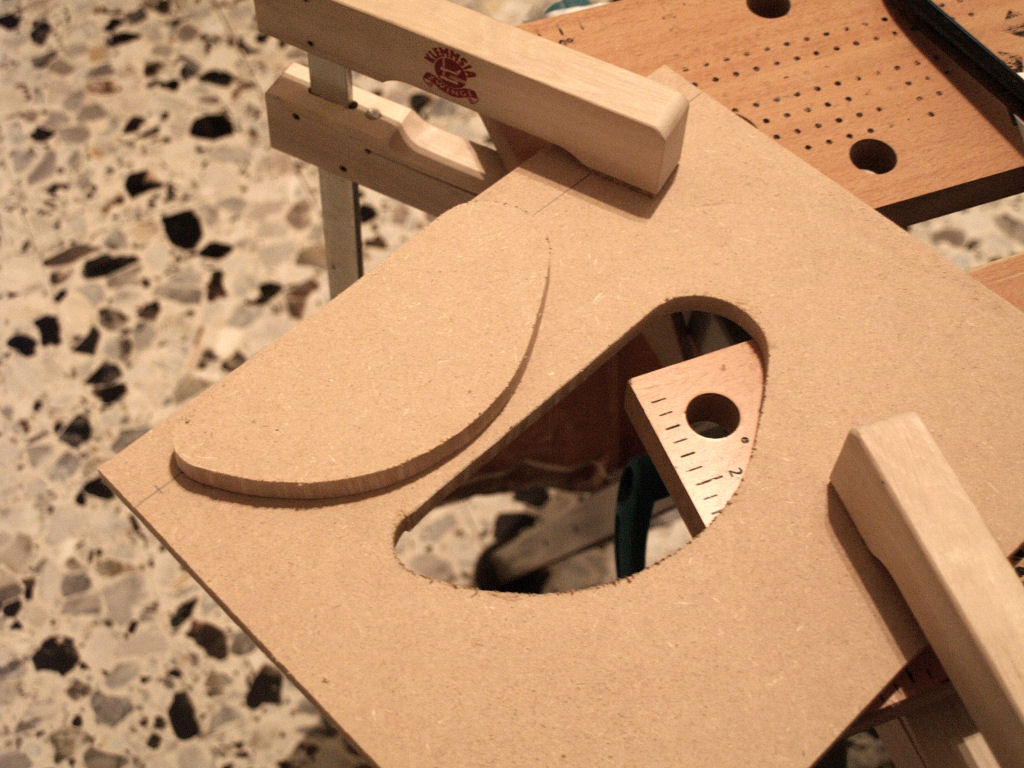

Une fois de plus, il m'a fallu hypnotiser le Dragon pour pouvoir avancer: ce samedi c'est défonces micros et cavité électro avec l'aide précieuse de Charly et ses outils. Donc encore une fois, un gros merci à lui (c'est lui qui a tout fait... :oops: )
Au préalable, j'avais préparé mes gabarits (un peu en catastrophe :? ): un coup de scie à chantourner, un coup de poncette, et voilà !
Image Image Image
Donc dans l'ordre des opérations: défonces micro, lamage pour encastrer les boutons (à la mèche plate sur la perceuse à colonne), quart de rond arrière, ébauche de la cavité à la mèche à nœuds et finition à la défonceuse sur gabarit.
Charly a pu apprécier l'usage des Klemmsia que j'avais apporté pour l'occasion. Verdict: indispensablement pratique :twisted: !
