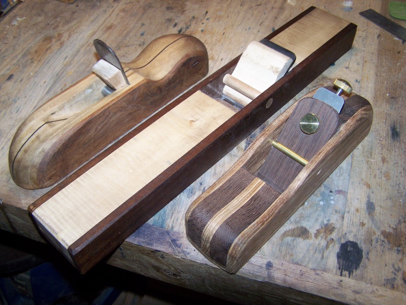

Re: Bô zoutils
Magnifique :app: Je veux le même
- Messages : 16020
Re: Bô zoutils
Très joli :yap:
- Swarmadd
- Messages : 759
Re: Bô zoutils
Excellent le trusquin :app: On dirait vraiment celui qui est fabriqué par Peter Mach (vendu chez gaignard et dictum), sauf que le sien est un peu plus "mou"
cerisier et laiton !
Ce que je trouve excellent avec les outils Sauer&Steiner c'est la manière qu'il a à faire affleurer parfaitement le bois avec l'acier.. Miam miam (J'ose même pas regarder combien ça peut coûter !)

Re: Bô zoutils
Un pote m'a prêté son Mach et on l'a copié, donc oui, ça ressemble :p
La c'est de l'XC75 et du palissandre de mama, de mamada, de madagaga.
NoM d'une mite.

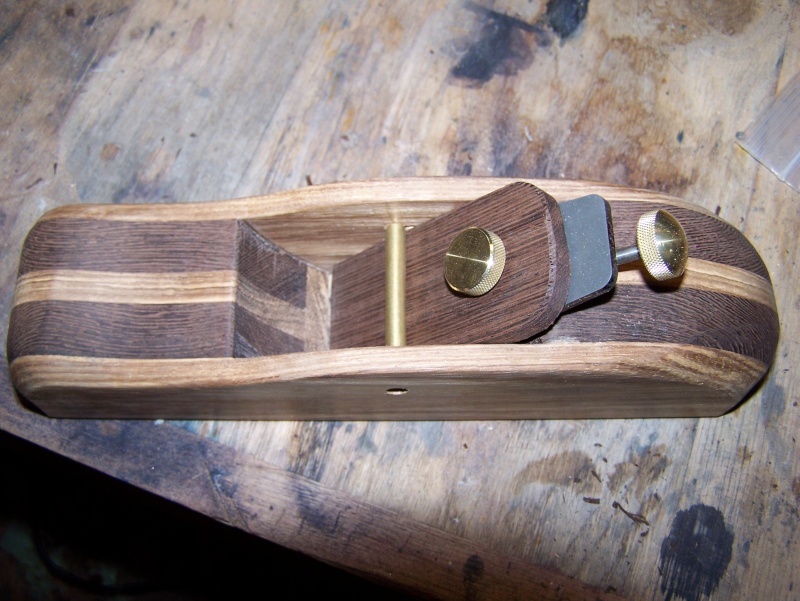

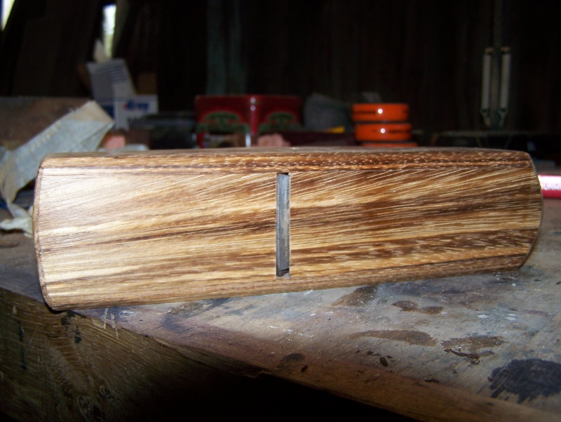

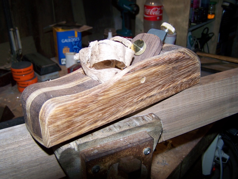

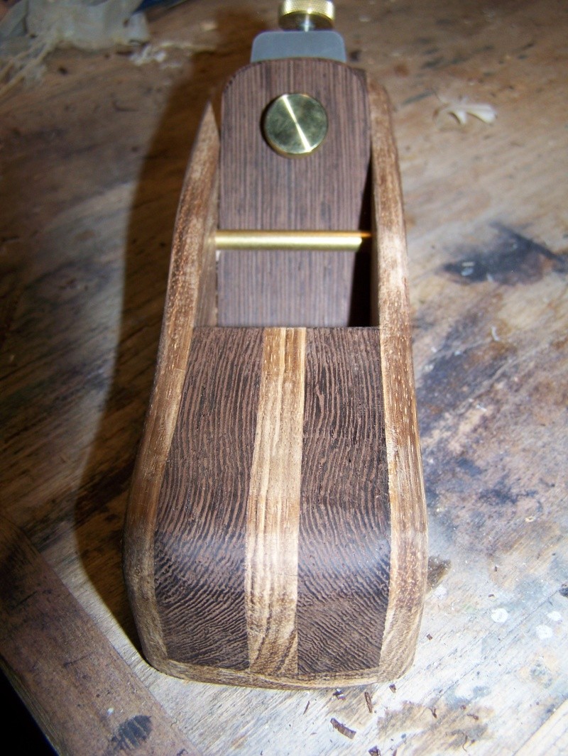

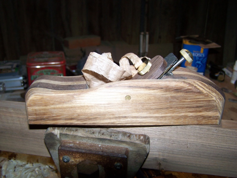

Re: Bô zoutils
J'ai récidivé... Un petit rabot type n°4 avec le kit Veritas, avec réglage de type Norris :linux: Lame inclinée à 45°, biseau à 23 et second biseau à 25 (environ). Semelle et joue en zébrano, corps et coin en wengé !
Pas de doutes il marche très bien, je dirai même qu'il est redoutable :app: :linux: Tests dans du noyer, de l'acajou et de l'épicéa ! La semelle n'est pas rectifiée : des copeaux de 4 centièmes :baleze:
Et il vient trôner fièrement auprès de ses nouveaux copains :viking:
Re: Bô zoutils
La demie varlope reste ma préférée mais le p'tit nouveau vient en deuxième.
ils sont de plus en plus beaux.
On va pas t'arrêter.

Re: Bô zoutils
Merci les gars
Je commence à réfléchir à un rabot à angle faible mais en bois c'est chaud, niveau rigidité ça m'inspire pas trop... A voir...
Re: Bô zoutils
On ne t'arrête plus ! Comme les autres, il est super beau
Juste pour info, même si le temps passé on s'en fout, tu as mis combien de temps à peu prêt pour le N°4 par exemple ?
