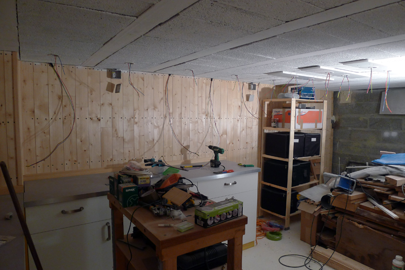

Sinon, j'ai fini les encastrements des spots.
Comme j'ai un parpaing qui s'est envoyé en l'air au moment de percé au dessus du futur établi, j'ai opté pour l'étagère en mélaminé blanc pour cacher la boulette.
Et hop, tout les spots câblés et en place
Et j'ai commencé l'implantation ... là les deux interrupteurs.
Et j'ai posé où ça doit aller ... prise, coudes et T
En merisier, j'ai des morceaux de 160 x 20 (exploitable) épais de 45mm, donc 40 fini en gros
En noyer, j'ai du gros 100 x 70 (exploitable) épais de 70mm (pour faire les bouts et l'étau)
Sinon, j'ai un truc dont j'ignore l'essence, qui est très lourd et dense, épais de 70 / 80mm et long de 2m large de 70cm ...
Bref, j'ai de quoi faire

Beau boulot tout ça , juste une remarque, les prises au raz du plan de travail j'avais expérimenté , à l'usage c'est super chiant , les fiches avec le câble qui ne sort pas dans l'axe sont difficiles à brancher , quand l'établi est un peu encombré il faut pousser tout un merdier pour brancher une rallonge etc etc . :wink:
- Messages : 14905
Re: Aménagement sous-sol - établi bois ... ?
Ah mais non, elles ne seront pas au raz du sol
Là elles sont juste posées comme ça, pas vissées du tout, au minimum, elles seront au dessus de la plinthe des plans de travail, voir même au dessus encore.
