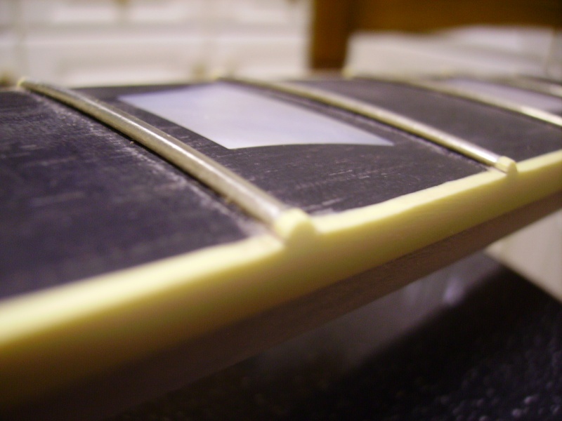

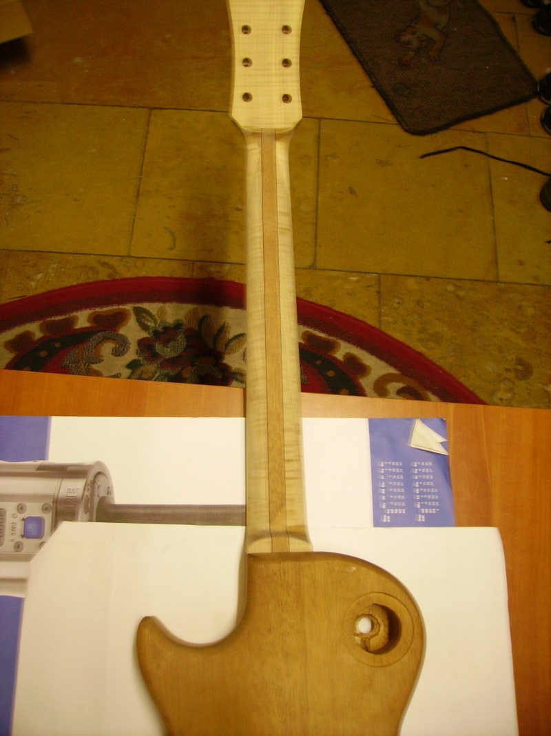

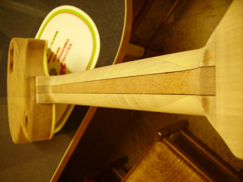

le galbe fini poncé à 240 :linux:
reste les bitoniots des frettes à faire à 45°
les jonctions qui sont moche :pac:
et la question est planif puis collage ou collage puis planif :?:
il me reste aussi les 2 trous du cordier avant collage c'est plus pratique sans le manche :mrgreen:

C'est pas si mal. Même les jonctions. Si c'était parfait on dirait que tu triches. :app:
Et pis si tu fais des photos floues, ça se voit même pas. :prr:

Même si c'est pas parfait parfait, tu peux en être fier, elle est bien réussie :yap:

au vu du trou sous la frette, je ferais la planif avant :?

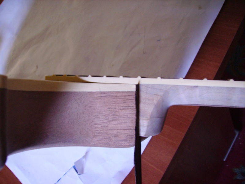

mon cher supertazz bien quelle paraissent moches mes frettes en regardant à la règle il y a pas 2 dixièmes de différence sur tout le manche :wink:
elles sont mal enfoncé (et encore elles sont vachement arrondis ces machines )mais toutes mal enfoncé pareil :mrgreen: donc ça équilibre :wink:

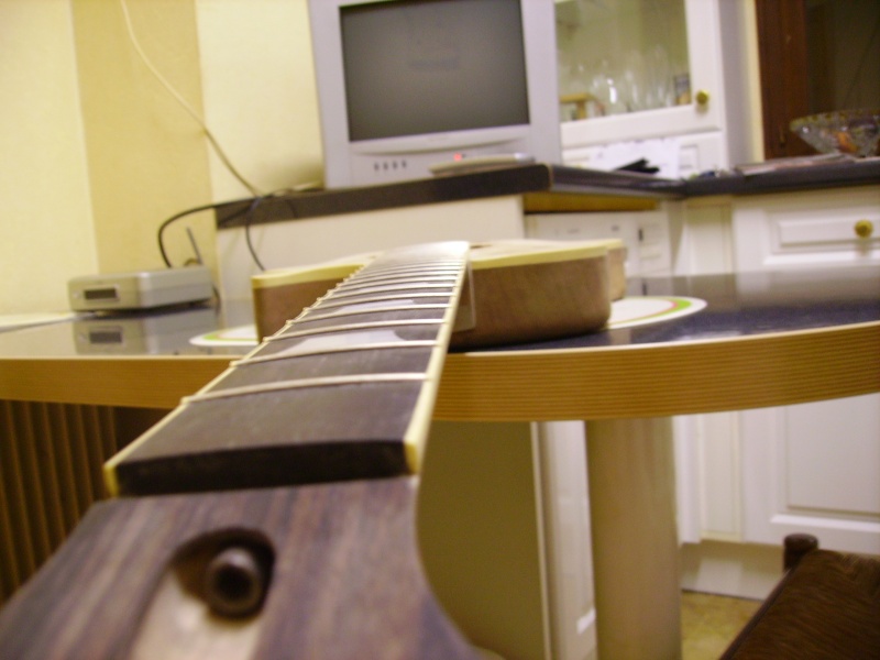

pas de soucis :beer: mais cette fois je les ai enfoncé à la perceuse à colonne ce qui fait quelle sont plus au radius qu'au maillet et surtout enfoncé pareil en posant un profil en t au dessus ça touche de partout pratiquement il y a moin de fret à bouffé qu au maillet je trouve
pour le jour ça m'emmerde aussi mais la perçeuse avait pas assez de poid :pac:
enfin tout ça pour dire le maillet plus jamais :roll:

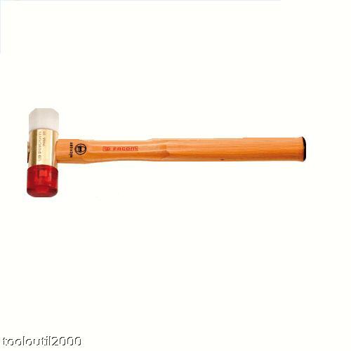

pour taper, je fais sans interposer de cale, direct au maillet nylon.
ca rebondit pas, ca marque pas, et ca tape assez fort avec un charpentier coté manche :mrgreen:

ce qui m'étonne c'est qu au niveau profondeur je suis à 2 mm(un poil plus) pour 1.7 mm de pied (et au radius grace au guide de la scie)
mais le fait de les presser me permet d'avoir une régularité que j ai pas au maillet un coup elle rentre trop un coup pas assez,alors que la elles sont toutes pareils :wink:
en les pressant je pose une règle après frettage j ai pas 2 dixièmes de différence sur le manche en entier
les frettes touchent toutes la règle(je peux presque me passer de planif)
j ai pas le bon maillet aussi (une massette caoutchou) :wink: mais la dernière fois ça m'a tellement gavé elle est bien enfoncé sur les bords pas sur le milieu ,tu renfonce le milieu les bords ressortent :pac:
la j ai pas cette inconvénient je force comme un sourd sur la perceuse et quand ça veut plus rentrer je fais la suivante résultat elles sont au radius et sensiblement enfoncé pareil
dans les usines des liens (gibson et fender par exemple ils pressent
:wink: (d'ailleur fender les collent :?: :? ça doit etre sympa à refretter une fender )

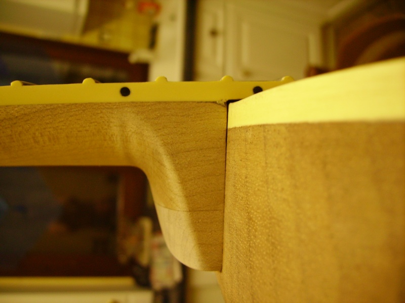

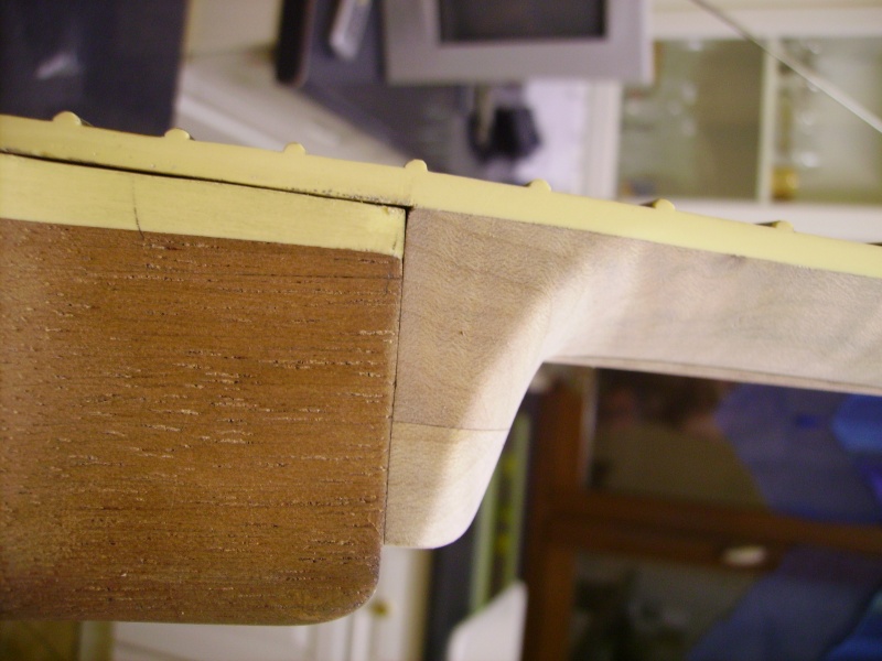

pour mes jours au tenon j ai eu une idée :idea:
comment masquer un joint moche ? :?:
en le mettant en valeur :twisted: je vais coller un bout de placage ( palissandre ou autre :?: )entre le tenon et le corps ça sera nettement moin visible :linux:
et aussi remarquer que j ai pris un coup de nerf et j ai changé le binding des 2 cotés de la jonction (il me sortait par les yeux :pac: )
vous en pensez quoi? :?:

ca veut dire que la rainure pour la frette ne suit pas le radius du manche?
Re: lp à lulu on l 'appel boulette
super_taz a écrit : ca veut dire que la rainure pour la frette ne suit pas le radius du manche?
:sif: :ang:
je pourrais.
mais j'ai la flemme :mrgreen:
alors je fais parallele, mais au dessous de la touche :wink:
j'ai pas encore eu un manche kapétéoukavrillé pasque les slots etaient trop profonds et pas concentriques au radius.
par contre, ca influe un poil sur le son, c'est pour ca que je maraboute le truss pour retablir la puissance des harmoniques 17, surtout si mon manche est un multiplis frene/noyer/ipé. la, je suis carément obligé de mettre des bindings de touche en buis béni :mrgreen:
