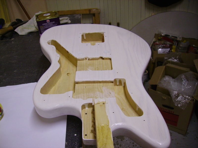

ludobag a écrit :Image

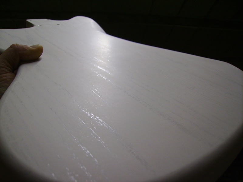

J'aime beaucoup les pores apparents sous la peinture, maintenant le frêne... Il va falloir y aller sur le verni ludo pour combler ces pores absorbants !
Re: jessy 2 putois 2 le retour d'après
oué, le frene c'est une saloperie.
demande a phraid, qui a vu la bleue, ce qu'il en pense, du vernis sur le frene.
c'est la cata, niveau surface :viking:

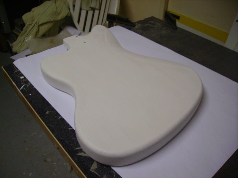

là il y a le fondur pour l'hermetisme :lol: et puis je monte quelques couches de peinture blanche pour pouvoir avoir moin de canyons (le mot est faible :lol: )
et pouvoir commencer le vernis tranquilou sans escalier de la sorte :sif:

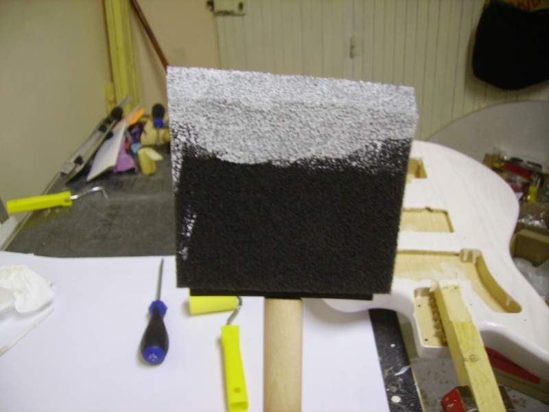

du rouleau je passe à ça parsque le rouleau ça fait des petits points :malade:
et le pinceau à poils des traces de poils
et oui il va falloir poncer :roll: encore :roll:

C'est un pinceau en mousse, c'est ça?
T'en est satisfait ou pas?!

j'utilise le vernis coloré et au pinceau mousse ça charge plus qu'au rouleau ou ça fait des points :malade:
et comme c'est du à l'eau c'est bien je peux nettoyer les outils facilement
là j ai laisser secher entierement parsque seulement 2 heures entre couches c'est pas très sec :? par contre c'est dur :shock: comme tout
je ponce pour remettre à plat on va voir :wink:
et j ai vu que ça m'a virer un peu des canyons :linux:

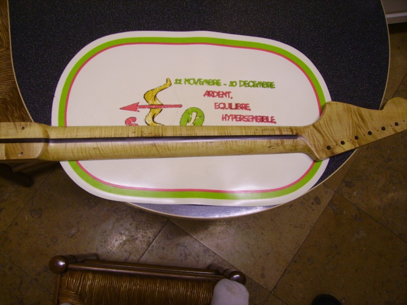

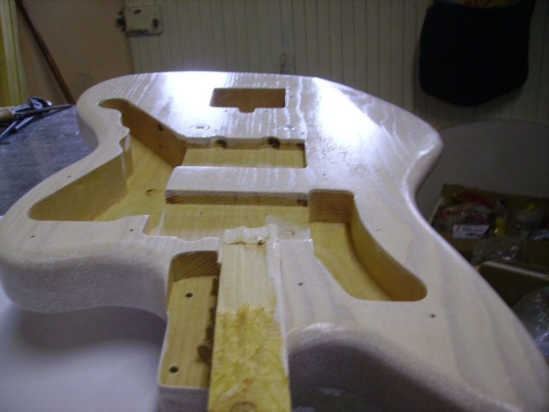

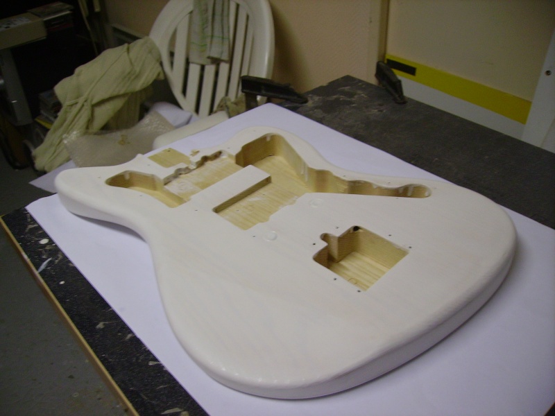

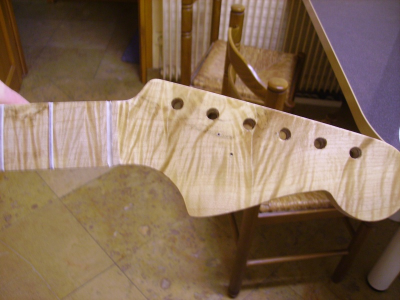

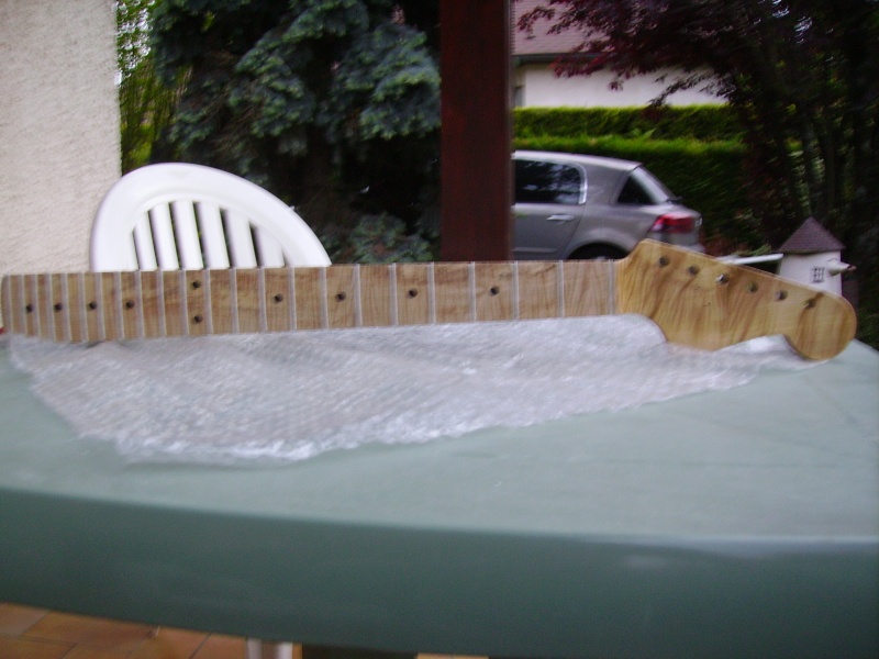

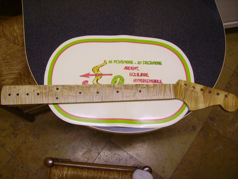

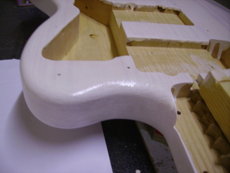

:linux: n'a beaucoup bossé
un manche fretté planifié vernis(1 couches , mouillé sur mouillé à la bombe x3 )
il y a un soucis de coloris entre la touche et la tete :lol:
un corps poncé ( :shock: comment c'est raide ce machin )
faut que je trouve une solution pour faire des couches que je n'ai pas à poncer :mrgreen: je vais essayer le pistolet electrique :|
il y a encore des pores mais je devrais arriver à les virer avant vernis :sif:
