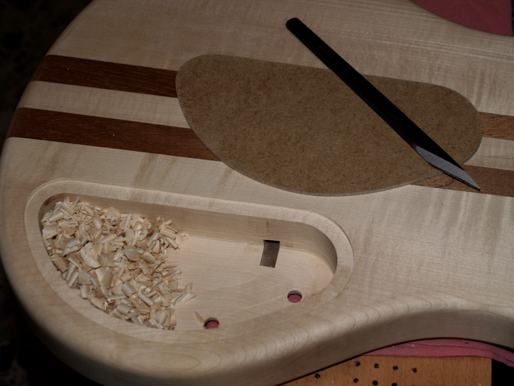

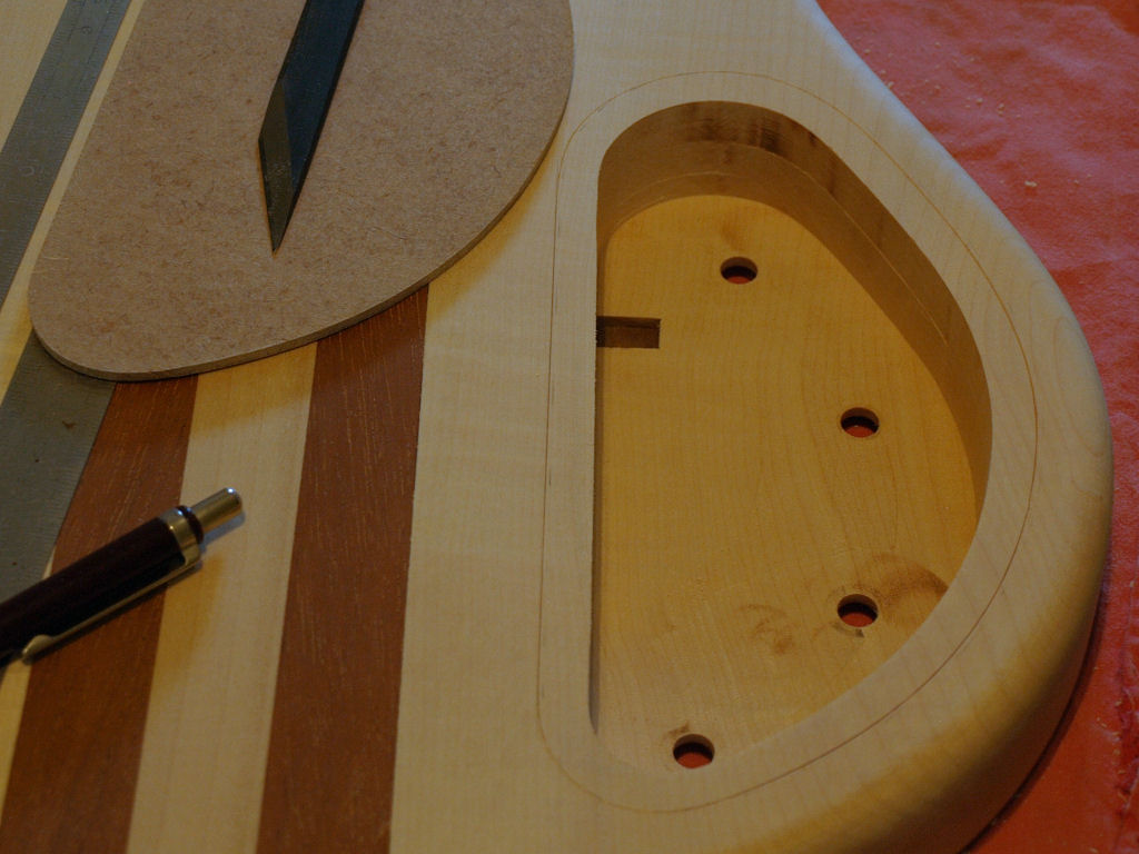

La suite ! :linux:
La feuillure de plaque électro: gabarit de la plaque en médium de 3mm, tracé du contour au canif et feuillurage au ciseau. Il me reste encore pas mal d'égalisation à faire pour avoir un plan correct, au ciseau puis au racloir.
Avant que de facétieux esprits me traitent d'intégriste de la Main, je précise que si j'avais eu l'occasion de fraiser cette feuillure à la défonceuse en même temps que la cavité je n'aurai pas hésité une seconde. Mais le temps m'avait manqué pour préparer ce gabarit avant :( .

Ça a l'air pas mal.
Mais as-tu nettoyé les traces de sifflard un peu partout sur la pelle ? :mrgreen:

Non, je l'ai laissé pour travailler au ciseau, ça fait office de fluide de coupe :mrgreen:Phraid a écrit :Ça a l'air pas mal.
Et puis j'ai l'habitude, Nico et Hypérion sont témoins, j'attire le gras qui tache

- Messages : 6852
tres joli travail, j'aimerais bien etre aussi doue au ciseau :triste:
- Meeck
- Messages : 3970
Une fois de plus , cette organisation est impressionnante ! : le gars , il s'arrange pour que les copeaux restes dans la cavité , pour ne pas a avoir a passer le balai ensuite
La plaque en medium sera du plus bel effet :mrgreen:
Plus sérieusement , comme je te l'avais dis , c'est typiquement le genre de truc que j'aurais horreur de faire a la main
: tu t'en es super bien tiré , s'en est presque énervant , j'aurais du mettre plus de gras de cochon sur cette gratte ! :fessee:

T'es un cador Ben !!! C'est beau...

Merci les gars
C'est tout de même pas tout à fait aussi propre que ce que laissent penser les photos. J'ai deux ou trois dérapages de ciseau sur le bord de la feuillure refermés à la cyano, et j'ai un peu dégradé le contour en raclant pour finir la profondeur donc j'ai ça à rattraper aussi. C'est clairement le truc pas sympa à faire à la main, c'est long chiant et le risque de boulette fait serrer les fesses
Gringalet officiel du forum
Dans le genre, quand tu nous la montreras à la prochaine rencontre (puisqu'elle n'aura pas avancée d'ici là :siffle: ), tu nous diras : "regardez, là, j'ai grave merdé sur le contour", et on te répondra "ha oui, possible. mais là, j'ai pas mon microscope pour vérifier". :mrgreen:et j'ai un peu dégradé le contour en raclant pour finir la profondeur
Tu rigoles , c'est nickel chrome , :linux:Kralizec a écrit :Merci les gars!
C'est tout de même pas tout à fait aussi propre que ce que laissent penser les photos. J'ai deux ou trois dérapages de ciseau sur le bord de la feuillure refermés à la cyano, et j'ai un peu dégradé le contour en raclant pour finir la profondeur donc j'ai ça à rattraper aussi. C'est clairement le truc pas sympa à faire à la main, c'est long chiant et le risque de boulette fait serrer les fesses.
Phraid a écrit :Dans le genre, quand tu nous la montreras à la prochaine rencontre (puisqu'elle n'aura pas avancée d'ici là :siffle: ), tu nous diras : "regardez, là, j'ai grave merdé sur le contour", et on te répondra "ha oui, possible. mais là, j'ai pas mon microscope pour vérifier". :mrgreen:et j'ai un peu dégradé le contour en raclant pour finir la profondeur
ce que je pige pas, c'est comment t'as pu avoir un fond de feuillure (ouais, passé minuit, j'invente des expressions) plat au ciseau ! A moins qu'il rentre en entier dans ta cavité, t'es obligé d'attaquer le bois en biais, et d'avoir une surface crevassée ! Non ? (je sais pas si je suis très clair...Je ferai un schéma demain si personne n'a pigé :mrgreen: )

Guillaume, est tu sur d'utiliser tes ciseau dans le bon sens?
Beau travail, Ben, :app:
roooo, la buse ! c'est vrai que j'avais pas pensé a ca
