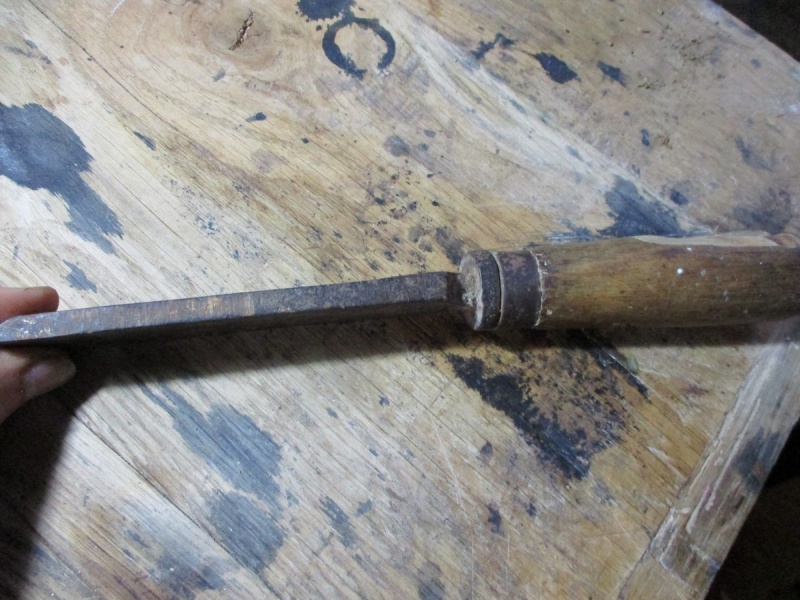

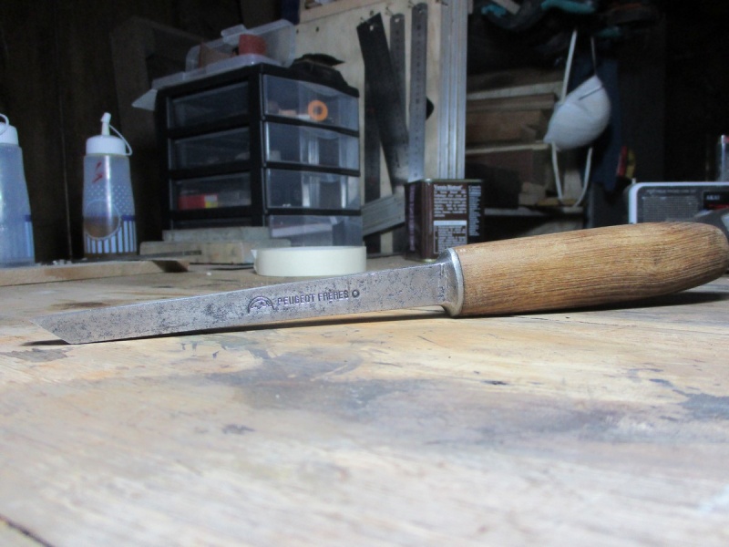

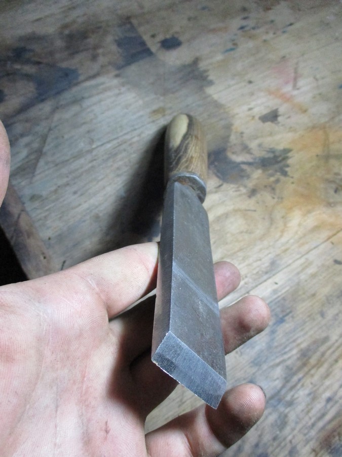

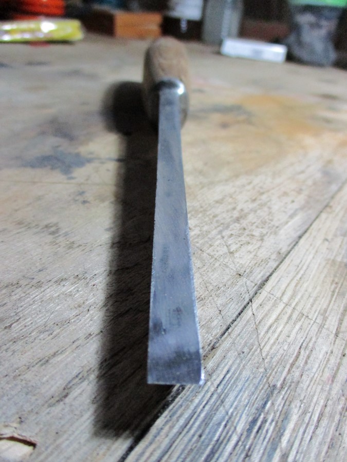

Aujourd'hui, c'est vide grenier ! J'ai fait des folies, pour 1€ j'ai acheté ce magnifique bédane Peugeot frères :
Je me pose des questions, l'affutage à créé 2 pentes, why ? Est-ce bien utile ?

Re: Bô zoutils
Sur un bédane pas vraiment. Elles m'ont pas l'air d'être spécialement souhaitées, c'est juste la conséquence d'un affutage un peu rapide sans vraiment chercher à refaire tout le biseau proprement. Ce qui n'a en soit aucune conséquence sur la qualité de coupe. C'est pas utile, mais pas dommageable outre mesure.
Après re-regardage de la photo, au final le rendu est assez propre donc ça pouvait être voulu. Ca permet juste d'économiser un peu de temps à l'affutage en réduisant la surface à descendre, si tu cherches un angle de coupe de 30°, tu affutes d'abord ton bédane à ~25 sur toute la surface du biseau, puis tu passes à 30° et tu t'arrêtes quand tu vois un biseau bien net qui apparaît, sur 3-4mm en partant du tranchant, ça suffit. Quand il te faudra reprendre ton affutage tu reprendras de suite à 30° et vu que tu n'auras que cette petite surface à affuter, ça se fera en 2minutes chrono' (surtout que c'est une plaie à affuter les bédanes je trouve)

En fait la deuxième pente à été visiblement faite à la meule un peu de travers.
Là j'ai refait tout le biseau proprement à 25°, c'est très long
et demain, comme tu le conseilles, je ferais le deuxième biseau à 30°.
Merci Michou

quant à ton bédane archpat, j'ai l'impression qu'il est "tout neuf", juste un gars qui avait ébauché un affûtage sans le finir ....

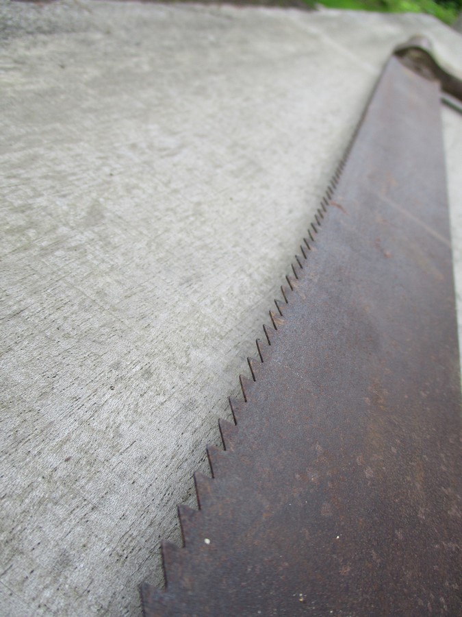

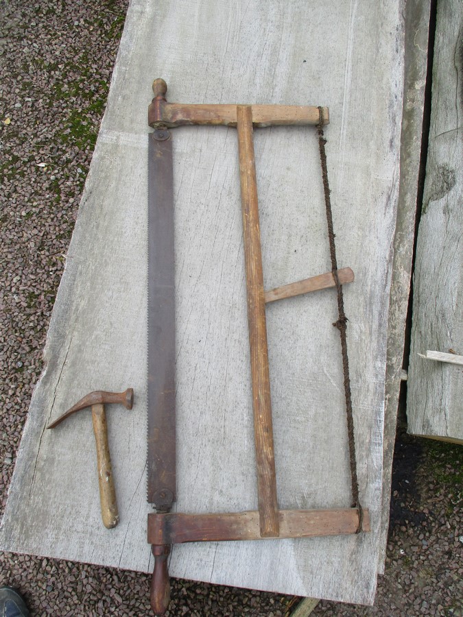

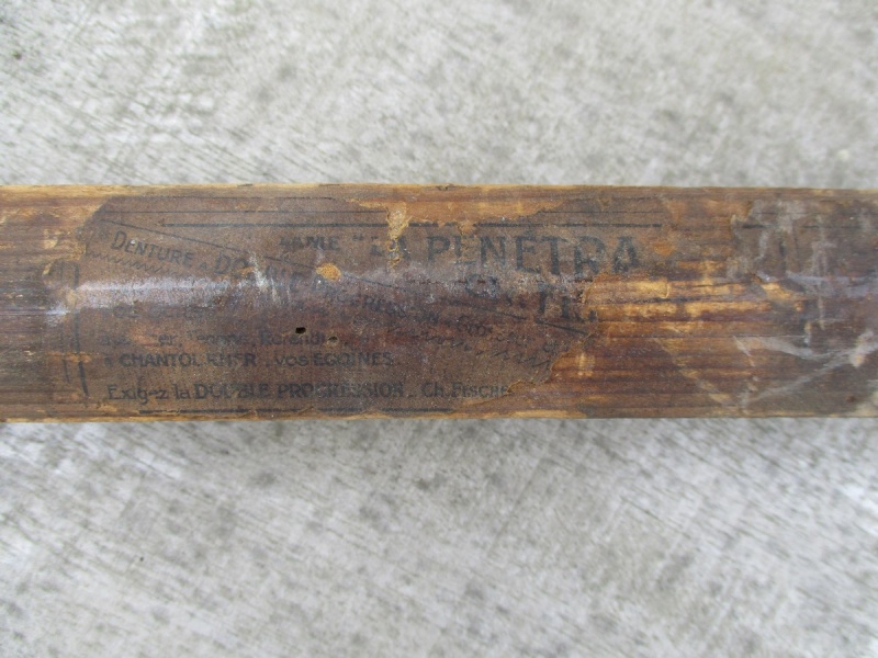

Voilà les trouvailles du ouiken pour la bagatelle de.... 3 euros :app:
Le petit marteau a une bonne tronche, je l'ai pris car il a une panne bien arrondi, et une très fine, pour marteler les métaux c'est top.
La scie à cadre est propre, je l'ai prise surtout pour la lame en fait, en excellent état :siffle: J'en ferai probablement une scie à refendre... Ou un petit prototype de scie à bois montant...
Lame "LA PENETRANTE" "Exigez la double progression"
Mais là dans l'état, un coup de tiers point et elle est repartie...

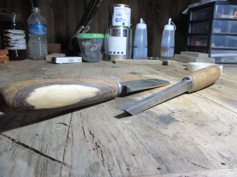

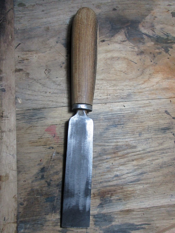

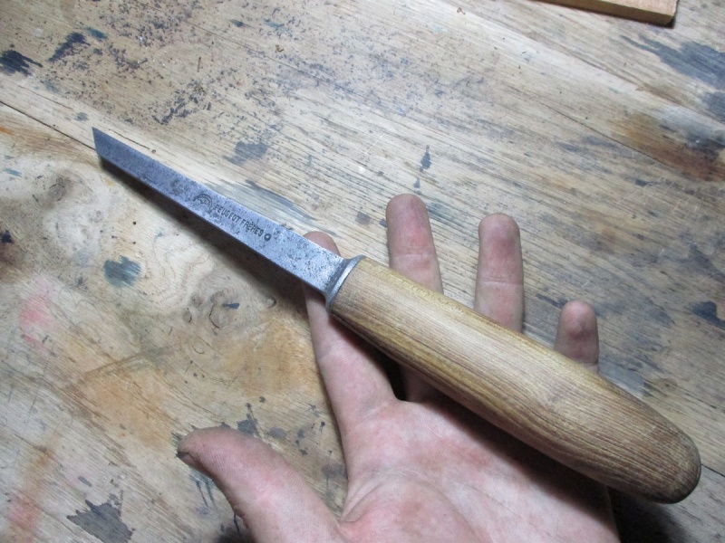

Bon c'est pas le tout de chiner des vieilleries, mais il faut les remettre en état. Au boulot !

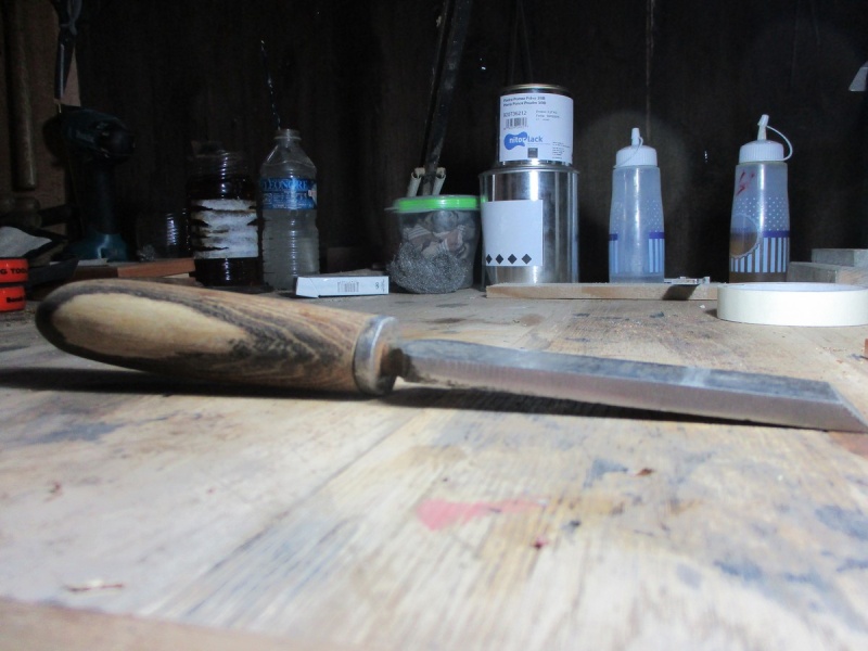

Le bédane Peugeot dans une nouvelle robe, avec un nouveau manche en cytise.
J'ai été un peu chien sur la réservation pour la soie le manche à fendu

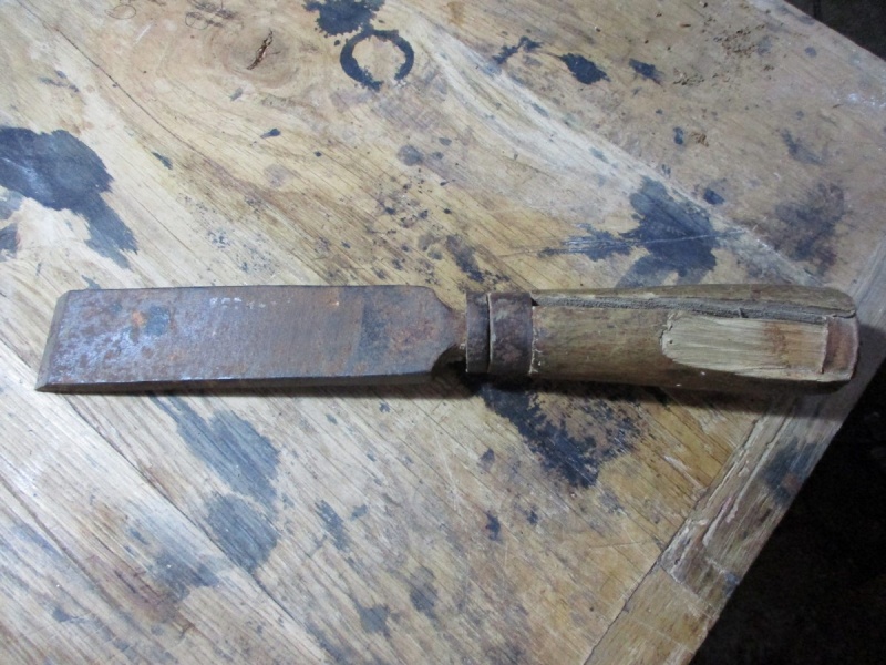

Et un autre ciseau. C'est un vrai monstre, 7 mm d'épais
Ca fait très longtemps que je l'ai celui là, mais je n'avais jamais pris le temps de le remettre en état... Il y avait du boulot, du forgé main un peu à l'arrache. J'ai passé vachement de temps sur le touret... Mais ça valait le coup.
Avant travaux :
Après travaux :
Le manche est également en cytise
Il me reste juste à replaner la planche proprement, et à l'affûter comme il faut.
Photo de famille :
Avant travaux :
Après travaux :
Photo de famille :

Heureusement que tu as des vieux outils à retaper pour utiliser tes bouts de bois qui traînent. C’est exactement l’inverse du couteau sans lame auquel il manque le manche…

Ouah, le gros ciseau est magnifique !
Bravo de redonner une nouvelle vie à ces outils, ils sont superbes!

Impressionnant ce ciseau.
Beau retapage, ces outils vont pouvoir servir encore quelques dizaines d'années
