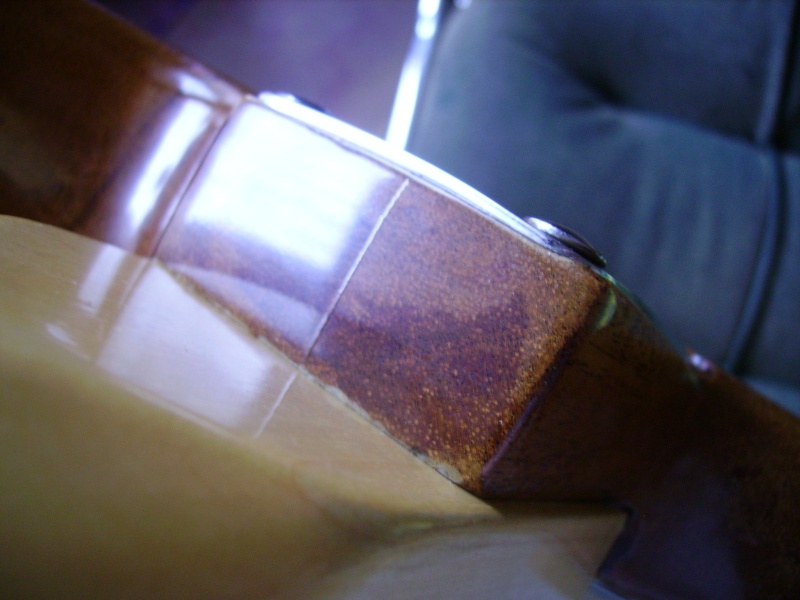

pi tu vas nous faire le plaisir de reussir le vernis sur cette guitare.
le vernis se creuse aux joints pasque la colle fout le camp en finissant de se deshydrater avec le bois autour, et on attend jamais assez entre fabrication et vernissage, vernissage de charge et vernissage de finition.
nomého.
de la cire chaude avec de la graisse d'urus froide :sif: :pac:

alf a écrit :pi tu vas nous faire le plaisir de reussir le vernis sur cette guitare.
nomého.
OK, ça veut dire qu'il va me falloir un an pour être sûr que le fondur etc... ne bougera pas? Bn bah je vais la monter et faire péter les premiers accords alors...

ouaip, ça serait intéressant comme info ça Phraid, tu estimes à combien le temps de séchage "corrects" (si tenté qu'on puisse le donner... ça va dépendre des produits, à mon avis, va surtout falloir connaître les produits utilisés... L'expérience padawann, l'expérience....) :
fin des colages - fondurage?
fondurage - vernissage?
vernissage - polissage?
Ca éviterait les boulettes. Le vernis (bombe vernis automobile) de ma première gratte (réplique de washburn N4) a eu beaucoup de retrait après polissage (j'avais fonduré au vernis aussi) et effectivement on voyait les pores du frène après, ça faisait tout pas beau quand la lumière était rasante.... alors que j'avais un mirroir après polissage.

je ne parle pas en expert (j aimerais mais c'est pas le cas :mrgreen: )
mais au vu des diffférente expérience je pense
qu il faut attendre un petit peu après les collages (genre 1 mois )
et après fonduré le bout de bois ,donc boucher les pores et avoir un surface nickel (genre pareil)
et après vernir et attendre encore 1 mois avant de polir et lustrer
ces temps permettrait de voir si le collage se retracte si le bois bouge ,puis si le le fondur est bu ou non,pour le vernis c'est le minimum parsque avec un monocomposant pour qu il soit sec à coeur il faut 6 mois :(
donc 1 etre patient ou 2 en faire des autres pour patienter

le soucis c'est que si tu monte l'accastillage et que c'est pas sec ça fait des marques :wink:
si caribou ou tomate passe par là ils peuvent peut ètre nous dire comment ils procèdent? :?: (sachant qu il n'utilise pas les meme produits forcement :wink: )
vu que nous amateurs sommes plutot impatient :mrgreen:
et à propos du joint de colle au milieu du corps le mien ressort bien que collé à la tidebond :?: (collé d'origine de chez didier :shock: ) et il à seché bien un mois avant le fondur :?: il ressort surtout sur le bois debout
au niveau neck pocket beaucoup plus que derrière le corps heuresement :wink:
et tubart la aussi tu as un bel exemple de fondur percé :mrgreen: :beer:

:shock: t'as pas fait semblant en serrant les vis de manche...la plaque manche est toute tordue !

des nouvelles de ce projet pour lequel j'ai avancé assez vite et qui stagne plus ou moins depuis un moment. J'en étais à l'étape fondur / verni et comme ce foutu fondur perce à chaque fois, j'ai tout reponcé et je crois que je vais fondurer au verni après quelques essais sur des chutes pour voir ce que ça donne. Si l'effet "mouillé" se trouve renforcé, ce ne sera que mieux pour la table érable !
J'ai aussi eu un problème de verni....................................... J'ai acheté du vitrificateur PU bicomposant brillant Blanchon, tout content qu'il était le tubart... La gratte fondurée et tout et tout. :D
A réception (hé oui, achat par correspondance...), j'ai été surpris de voir que la base était très "orangée" dans la bouteille... J'ai quand même fait un essai sur une chute d'érable que j'avais préalablement fondurée, ça alllait. Alors c'est parti...
Et là, ZE drame. J'ai laissé sécher 24h environ, et ai été surpris d'un toucher très...bizarre, pas lisse et dur du tout. Enfin si, dur, mais qui accroche... J'ai pourtant bien dosé le durcisseur dans la peinture... J'ai laissé sécher quelques jours, toujours pareil... Et puis finalement je me suis penché sur les caractéristiques du vitrificateur, ce que je n'avais pas fait, j'avais seulement lu les indications d'utilisation...
Préparez vous à rire : j'ai acheté du vitrificateur PU Bicomposant brillant, jusque là tout va bien, MAIS... version "sécurité escalier", donc anti dérapant :mdr9:
L'horreur... Donc voilà. Qu'il est c** ce tubart. :roll:
