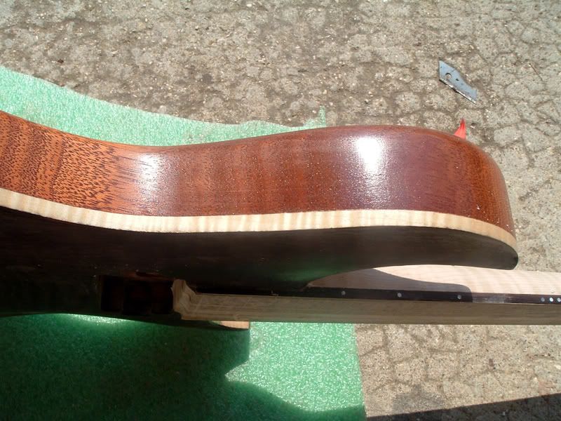

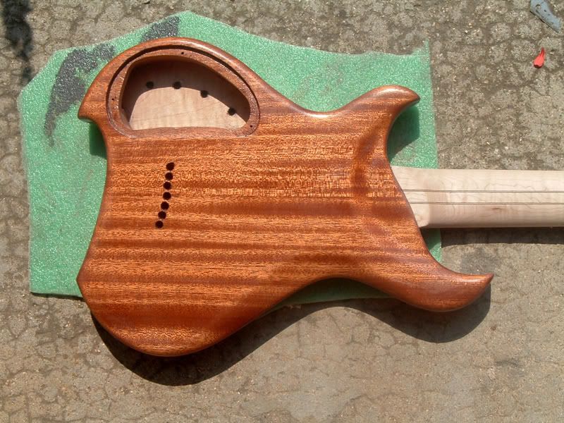

Les voici les voilà les photos... j'ai attendu de passer la deuxième couche parce qu'évidemment la première a été bue par le bois. J'en suis à deux couches de vernis PU au pinceau, je vais poncer un peu puis attaquer au pistolet avec le compresseur tout beau tout neuf (bon, faut que j'emprunte le pistolet d'un pote).
Tout d'abord, un cliché du morceau de bois sur lequel j'ai fait mes essais :
En bas le fondur en vrai fondur :mrgreen: , en haut le fondur au vernis, enfin le vernis quoi :? Yapafoto, j'ai tilté sur l'effet "mouillé", donc c'est parti pour faire toute la gratte comme ça... Je suis certain que la table figurée ressortira mieux avec cette manière de procéder qu'avec le fondur. En tout cas l'expérience, bien que pénible (héhé... Vous ai-je déjà dit que je n'aimais pas poncer? :mrgreen: ), est enrichissante car je saurais comment obtenir une finition à l'aspect "bois sec" si je dois recommencer un projet en bois apparent. En tout cas en ce qui concerne mon projet de fabrication de basse, ce sera fondurage au vernis PU, ça révèle magnifiquement le bois.
Le sipo dans toute sa splendeur :
AVANT (Bouche pore au fondur) :
APRES (bouche pores au vernis) :
Les filets érable sont eux aussi bien plus beaux (m'enfin la finition c'est pas encore vraiment ça
Aller, je retourne pour le manche cette fois ci, l'érable était très beau, j'espère que le vernis va lui faire du bien...

Ben moi j'aime bien les 2
Bon courage pour la suite !

Re: "Eithel" : la renaissance des bois... YES !
cool
ça rend vachement bien :app: :app:
mais dis moi
ce petit coté peau d'orange ??? tu serai pas mexicain ??? tu travail chez gibson avoue :mrgreen:
:mdr1: :mdr9: :mdr7:
mais dis moi
fait quand meme quelques couches de bouchage de pores et regarde comment ça évolue parsque le bois bois le vernis (c'est pour ça que l'on met du bouche pores et du fondur )
mais il est vrai que c'est plus beau

ton fondur était pourri, c'est pas possible... j'obtiens le même résultat que toi avec fondur + vernis blanchon...
(faudra vraiment que je reprenne ce vernis quand même et que je le finisse, j'ai tout ce qu'il faut maintenant... :? )
En tout cas, c'est vrai que c'est carrément plus bien beaucoup mieux comme que ça! :app: :app:

+1 pour les 2 remarques!ludobag a écrit :fait quand meme quelques couches de bouchage de pores et regarde comment ça évolue parsque le bois bois le vernis (c'est pour ça que l'on met du bouche pores et du fondur )
je pense que tu vas en chier pour boucher tout les pores et avoir une surface lisse. Mais c'est beaucoup plus beau avec le vernis, surtout ce faux binding, miam!
