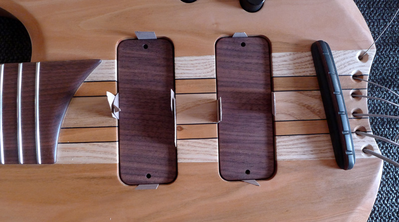

Hop, c'est collé, il faut maintenant que je ponce un peu pour arrondir les angles.
Et faire le trou pour la vis ...
D. :beer:

Superbe, c'est carrément bien réalisé, une fois vernis, ils vont être splendides.

fidler a écrit :... une fois vernis, ils vont être splendides.
Huilés :mrgreen:

Ils sont magnifiques tes caches micro.
Félicitations !!!!!!

Vraiment très propre, hâte de les voir montés :linux:

C'est net, bien pensé et bien réalisé tout ça, c'est cool de voir quelqu'un faire des choses innovantes, et qui se donne les moyens de les faire proprement :yes:

Merci pour les très bons retour, aller je vous met la suite ...
On cale pour percer les trous dans le corps.
On vis des inserts M4 et on place un petit feuillard.
On a des micros, des caches micros, une basse ...
Papa dans maman ... ça tombe bien, on vient de passer la saint Valentin!
Un tit ressort
Et vlan, c'est en place
Câblage
Et vu d'ensemble ou presque
Alors:
- Aucuns buzz, silence radio ... un petit chmurf très très léger au casque apparait en mode micro simple ... mais faut vraiment tendre l'oreille
- Du son sort, grave, très grave ... content d'entendre le grave sortir autant.
- Petit soucis sur le micro manche (visiblement de câblage, le spinosplit coupe le son ... à revoir
- L'équilibre entre les deux micros est correct, sans réglage de hauteur pour l'instant.
- Transfo symétriseur ok!
Voilà pour les premiers tests plutôt concluant donc :)

Bon. La claque. Bravo c'est beau, que dire de plus? En plus ça sonne? :app:
Bon, je vais chipoter un peu mais, à ce niveau la faut aller cher cher la petite bête... Les vis fendues qui tiennent les micros, ça fait un peu comme une fiente d'oiseau sur une voiture neuve.
Et le fait que c'est une basse, on peut considérer ça comme un défaut? :mrgreen:

Même avis sur les vis, mais ça pète bien sinon !
T'a testé avec et sans transfo sinon ?

+1 pour les vis.
Mais comment faire ?
...Ou quelque chose de noir comme les boutons et le chevalet.
...A réfléchir.

C'est beau!! Effectivement pour les vis c'est un peu dommage mais quelle est la solution?

Peut-être des 6 pans noires ? Comme ça, elle achèvera de déboiter.
Bravo maestro, c'est bô et pis, si ça sonne ...

Des vis noires, c'est ce que je me suis dit tout de suite! Sinon, les micros sont bien immobilises dans les caches?
