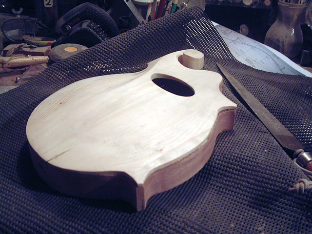

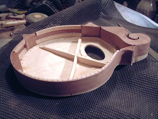

la table est formée ; rabot,défonceuse, ebarbeuse avec gros disque, ponceuse delta et beaucoup de copeaux.. :P
ensuite découpage de la bouche ovale:
la table est collée sur ses éclisses
vue du barrage
reste à poncer fin tout cela , faire le fond et la fixation du manche et encore de la poussière vivement les finitions :mrgreen:

Re: mandoline blue grass f5
Le galbe est excellent.
..............................................................Encore!
tout dans la délicatesse... :shock: :shock: impressionnant. bravo :app:

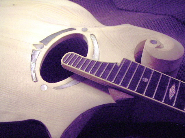

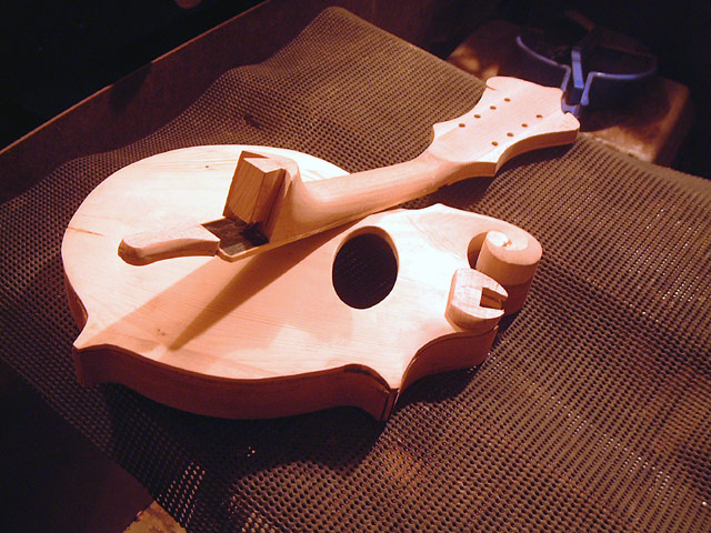

Aujourd'hui montage du manche, il m'a fallu 5 minutes pour comprendre ce qu'avait dessiné Gibson pas très convaincu je souscrits neanmoins.
j'ai utilisé pour le faire la scie à chantourner, une scie japonaise et une râpe fine de chez stewmac demain ce sera la rosace et commencer à travailler le fond
Messages : 15970
Effectivement, c'est un peu zarb comme système de montage, J'ai pas vraiment compris à quoi sert la "rehausse" sur la table... Je comprend bien que le manche sort de la table de beaucoup et qu'il faut cette "rehausse" pour le maintenir, mais je me demande si en augmentant le renversement et en baissant le manche, ils n'auraient pas pu s'en passer...

Message par pueyo »
je crois avoir compris que Gibson voulait rehausser le manche pour avoir un chevalet très haut comme sur les violons, cela donne avec cet angle prononcé des cordes plus de pression et donc puls de volume mais je pense aussi qu'en augmentant l'angle de renversement on obtient le même résultat. de même que l'assemblage proprement dit on aurait pu faire plus simple et aussi efficace.
Messages : 15970
Tout à fait d'accord :D

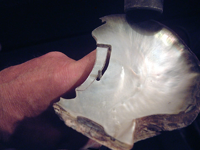

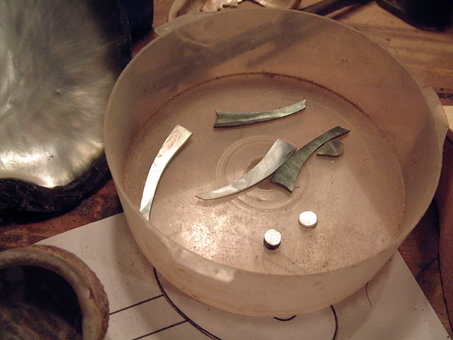

Message par pueyo »
Quelques images de la préparation de la rosace en nacre perlière de l'océan pacifique récupérée dans la famille.
j'ai mis les nacres claires en haut et les sombres en bas pour que cela ressorte après le sunburst bien nécessaire pour masquer les défauts d'aspect de mon épicéa.

Message par Jacques Ouailde »
Sympa l'idée de la rosace pas complètement "cerclée" :yes:
:shock: :shock: Ah oui quand même. :app:
