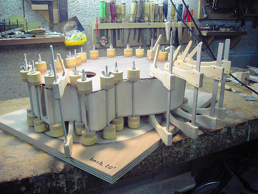

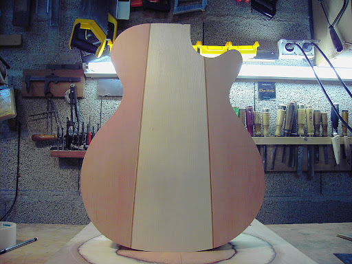

Hello , aujourd'hui ça a avancé :D
collage du fond
collé et détouré

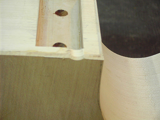

le roulement de la fraise a plongé dans la mortaise , à deux doigts de la grosse cata :lol:

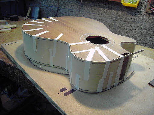

collage de la table

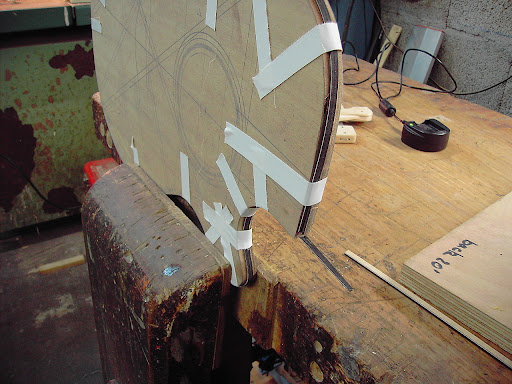

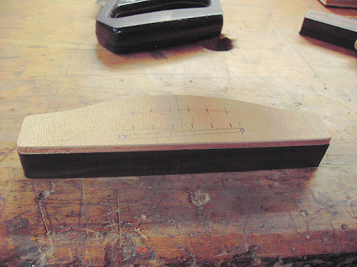

le chevalet sous son gabarit
le même un peu plus tard

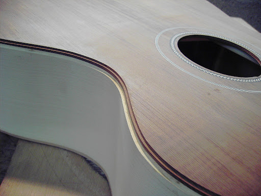

et j'ai commencé les rainures des filets coté table .

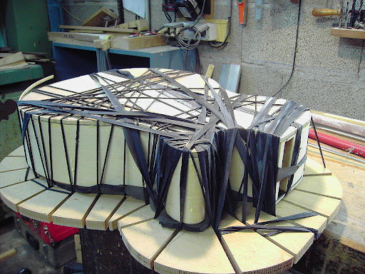

Me revoila :mrgreen: . Aujourd'hui c'était filets au menu , j'ai passé la moitié du temps à recoller les amorces de rupture , j'en ai collé un en place , mais je sais pas trop ce que ça va donner :?: je vois pas grand chose sous les élastiques , mais à priori , je dirais que ça va pas être du grand art . Voila quand même quelques photos.

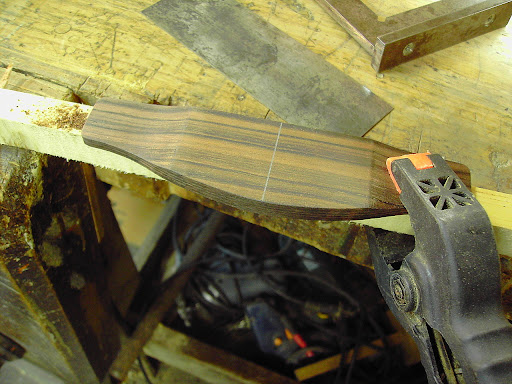

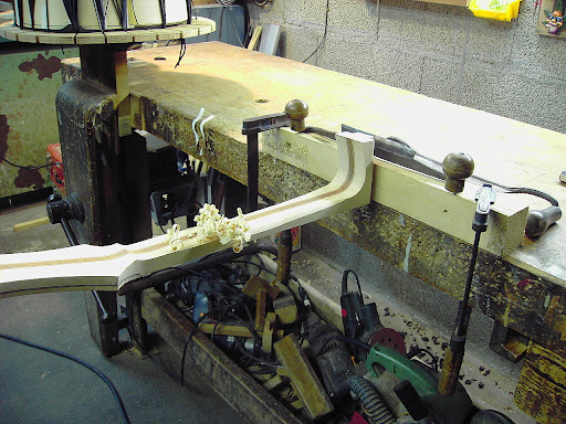

En attendant que ça seche j'ai attaqué le manche
