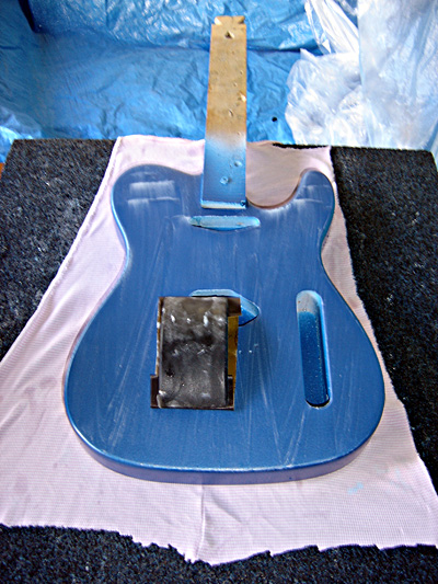

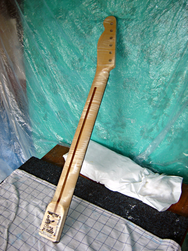

work in progress :)
le vernis c'est long et fastidieux mais je vais le fignoler cette fois en le terminant jusqu'au grain 2000.
pour le moment j'en suis à deux couches mais vu la dose que j'ai mis pour rattraper ma teinte, pas sur de devoir en mettre une dizaine, je vais voir ce que ça donne au fur et à mesure ....
j'adore mon manche ondé :D

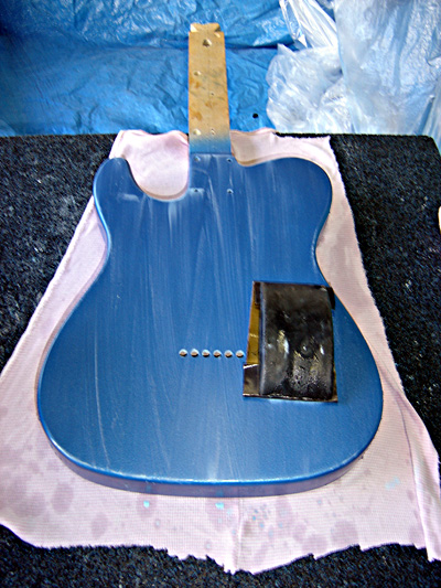

pas trop eu le temps cette semaine mais quelques couches quand même, aujourd'hui pareil, séance ponçage avant d'en remettre une couche :
c'est long ..... quand on ponce ça égraine et c'est terne ... mais c'est normal :)
je vais m'en sortir !!!!!! (méthode coué .....)

il ne me reste plus qu'un Preyval, je croise les doigts pour finir mon vernis avec !
avec mes bêtises du début j'en aurais utilisé 6 en tout ! et mon litre de vernis va y passer :)
Si avec ça j'ai pas une belle finition j'y met le feu au fond de mon jardin !
Sinon j'ai du mettre une dizaine de couche de teinte/vernis pour avoirs un beau bleau bien uniforme à la lumière du jour, et j'en suis à 5 ou 6 (je ne sais plus trop) couches de vernis en plus, ça ne va pas faire trop ???
en tout cas je fignole mon ponçage entre chaque couche, ça me prends une heure à la main à chaque fois mais je crois que c'est indispensable .....

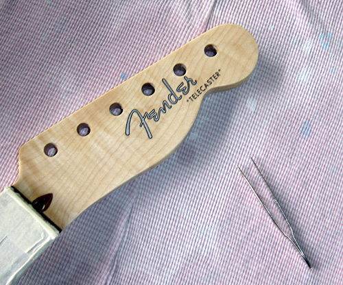

Pose du Decal aujourd'hui, avec le bel exemple de Telecaster qui m'a donné envie de faire une finition LPB :
et le decal posé :

Le manche est superbe, pour le corps àa a l'air de pas mal se passer niveau peinture... :wink:
Je ne savais pas que tu bossais pour Fender? :lol:

Superbe finition et beau travail, mais je trouve dommage que tu ais mis un autocollant Fender... tu aurais pu mettre un logo perso...

oui je sais pour le logo :mrgreen:
bref chacun son point de vue moi j'ai pas les moyens de me trouver un Tele LPB alors je me la monte moi même .... et puis c'est que des pièces fender même les micros, juste le corps et le manche "que" sous licence .....
Re: Montage et finition d'une Telecaster Lake Placid Blue
La pose d'un logo reste un long débat... mais tu fais ce que tu veux. :?
Ça n'empêche pas que tu as bien bossé sur ta gratte.

je sais que sur les forums de lutherie amateur, ici et chez KC vous êtes attaché à ce détail et que ça pose débat à chaque fois, mais bon je ne me considère pas comme un luthier et je me contente de monter et de faire la finition d'une guitare qui au final à toutes les spécificités d'une "vraie" fender, toutes les pièces sont fender (même les micros) et le manche et le corps sont sous licence fender, bref au final c'est bien à fender qui récupère une partie de ce que j'ai payé non ? du coup je vois pas trop le mal à poser un logo fender.
Comme je disais aussi chez KC, je me vois mal posé un logo fender sur une guitare faite à partir de pièce cheap non "fender".
et en plus je ne vendrais jamais mes montages, trop de petits défauts de finition qui se voient de près (c'est un métier et moi je suis juste un amateur !) et cette LPB est destinée à ma fille :)
sinon je galère bien avec la finition, j'ai pas fini avant que ça brille ! mais je vais m'en sortir !
Ha et puis ça fait toujours bien de s'afficher avec une guitare de marque connue, même si ce n'en est pas une, ça évite à certains balourds de te demander "c'est quoi cette marque de m..." quand tu sors une Patrice Leblanc ou une Cheval... :mrgreen: (c'est du vécu, pas mes grattes mais celles d'un pote...)
Peu importe le logo, on lit pas mal de choses sur les pièces warmoth qui ont très bonne réputation. Au final tu aurais certainement une gratte de meilleure qualité qu'une Fender Mex ou entrée de gamme US...
Si jamais tu te décides à y mettre le feu, démontes le manche avant, tu me l'envoie, et tu fais comme Hendrix après seulement, hein? :lol:
Aller, courage pour le vernis. :beer:

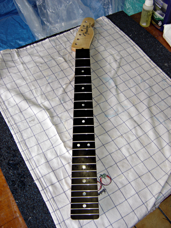

et le manche aussi :
et un peu d'huile de citron sur la touche ébène :
prochaine étape : planimétrie et arrondi des frettes, ensuite je monte tout ça !
