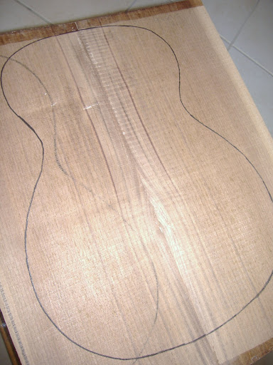

Le père noël existe, j'en ai la preuve !!! Mon beau noyer commandé chez luthimate il y a quasiment 2 mois vient d'arriver ce matin ! :D :linux:

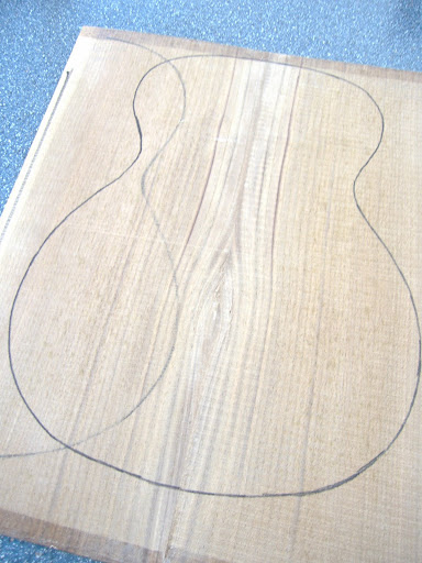

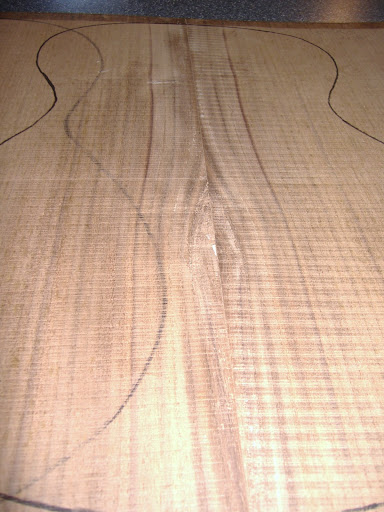

Voilà déjà le fond collé :
Pas évident de rendre la vraie couleur du noyer par contre... :|
Et pour ceux qui se poseraient la question : non il n'est pas ondé, ce sont les marques de scie qui font cet effet :wink:
Re: Folk 00 : le fond et noyer dans l'al-colle
'tain, ils scient a la main, chez luthimate?
ou ils ont scié des parpaings, avant le noyer?
difficile de se rendre compte, pierre. on verra apres ponçage...
Joli le motif central, j'aime bien! :wink:

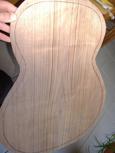

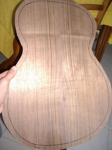

Voilà le fond découpé et raclé sur la face qui sera à l'extérieur.
Le motif central me plait bien aussi, et la bonne surprise c'est que quelques ondes sont apparues au raclage, à savoir si elles ressortiront bien une fois le fond verni... j'espère :D

ah, be c'est beaucoup mieux.
par contre fais gaffe aux chocs thermiques, apres deux heures par 5° et 95% d'humidité, passer à 25° et 30% d'humidité, ca peut exploser.
pi perceval, il aime pas quand ca explose :mrgreen:

Très joli ce noyer .... à mon avis le vernis ne fera que mettre en valeur les quelques ondes, mais si tu veux les accentuer, tu sais ce qu'il te reste à faire :wink:

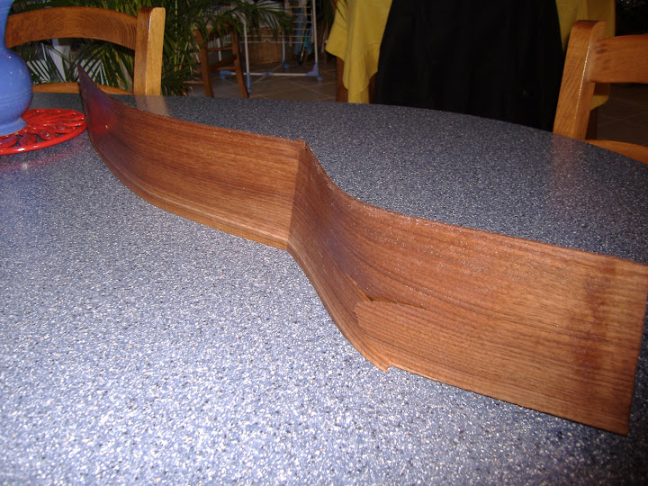

Me voilà bien blasé ce le soir... j'ai "presque" réussi le cintrage des éclisses... je vous explique :
J'ai tout d'abord commencé par mettre à l'épaisseur les deux planches, 2mm assez réguliers avec une surface raclée toute propre.
Je me suis alors lancé dans le cintrage de la première éclisse, à la main et trempées dans de l'eau très chaude, les courbes de la hanche et de l'épaule passent bien. Ça force un peu plus pour la taille mais en y allant doucement ça fini par se mettre bien en place dans le moule. Les éclisses sont maintenues en place à grand renfort de scotch et on met le tout à sécher doucement.
Jusque là tout va bien vous me direz, jusqu'à ce que ma petite sœur m'appelle, j'étais dehors en train de m'en griller une (c'est stressant le cintrage) : "Pierre y'a tes trucs qui font du bruit, ça craque" :shock:
Je cours dans le garage et là............... :pac: ............. :? ...................... :| ......................... :cry:
Attention âmes sensibles s'abstenir
L'éclisse a littéralement explosé...
Les deux zones où le rayon de cintrage est le plus petit se sont fendues. Sur la moitié de l'épaisseur à la taille, sur la partie en traction ; et sur un des bords à l'épaule...
Modifié en dernier par Pierceval le lun. 29 déc. 2008 19:04, modifié 1 fois.
Re: Folk 00 : Aïe première boulette
fumer tue.
bizarre que ca casse apres cintrage, non?
Message par raoul® »
Ha ba mon pauvre vieux :?

C'est pas grave en soit, je suis juste bien déçu... et que je ne m'y attendais pas :cry:
Est ce que ce genre de choses est déjà arrivé à quelqu'un ?

Avant toutes choses , sincèrement désolé , maintenant les hypothèses , est ce que tu ne les a pas trop mouillées , on a souvent tendance à croire que en les saturant ça va mieux se passer et bien souvent , malheureusement , c'est le contraire , comment tu les a chauffées ?

jipé a écrit :Avant toutes choses , sincèrement désolé , maintenant les hypothèses , est ce que tu ne les a pas trop mouillées , on a souvent tendance à croire que en les saturant ça va mieux se passer et bien souvent , malheureusement , c'est le contraire , comment tu les a chauffées ?
C'est là mon erreur, la chaleur apportée vient de l'eau elle-même, les éclisses sont restée immergées quelques minutes, complètement saturées d'eau donc. Je m'y étais pris de la même façon pour la mandoline, avec succès, mais peut être que l'acajou est plus simple à cintrer ?
Bon par contre c'est pas la fin du monde hein, je m'en suis remis :lol:
Ça fait parti de l'apprentissage comme on dit :mrgreen:

Pour cintrer, rien ne vaut la chaleur à sec, sauf cas particulier. Un peu d'eau en surface (au vaporisateur) pour éviter les surchauffes à la rigueur.
Et puis toujours commencer par les courbes les plus tendues (en général la taille). Allez courage, c'est en cintrant qu'on devient cintron :mrgreen: :arrow:

Il te rester du noyer du même arbre?
Parce que le noyer, d'un morceau à l'autre...
Le cintrage se fait avec un fer ou un tube chauffé, c'est chiant, tu te brule les pates, mais pour cintrer c'est franchement plus facile. Le noyer n'est pas un bois très dur a cintrer en plus.
