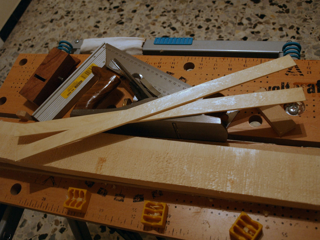

Bah pour l'instant pas grand chose à montrer... Mais puisque tu insistes :lol: :
Débit raboté prêt à mettre à longueur et au profil
Et après mise au profil au rabot de paume: 4mm au centre et 1.5mm aux extrémités. C'est encore très raide, je vais peut être réduire encore de 5/10eme au centre...

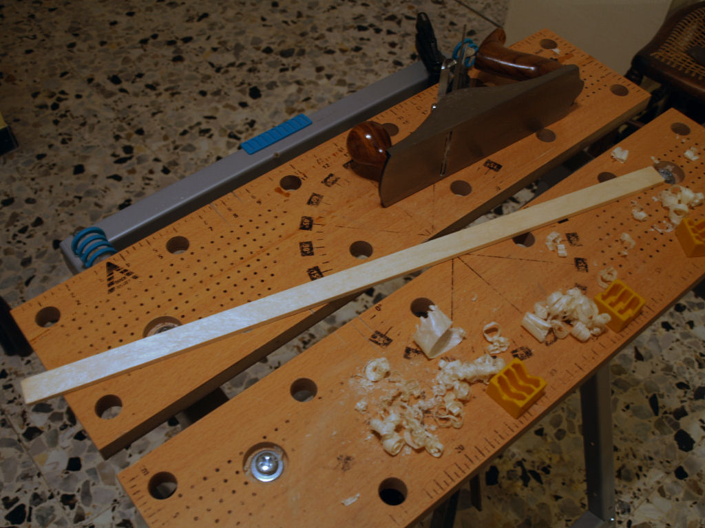

I'am back :linux: !!!

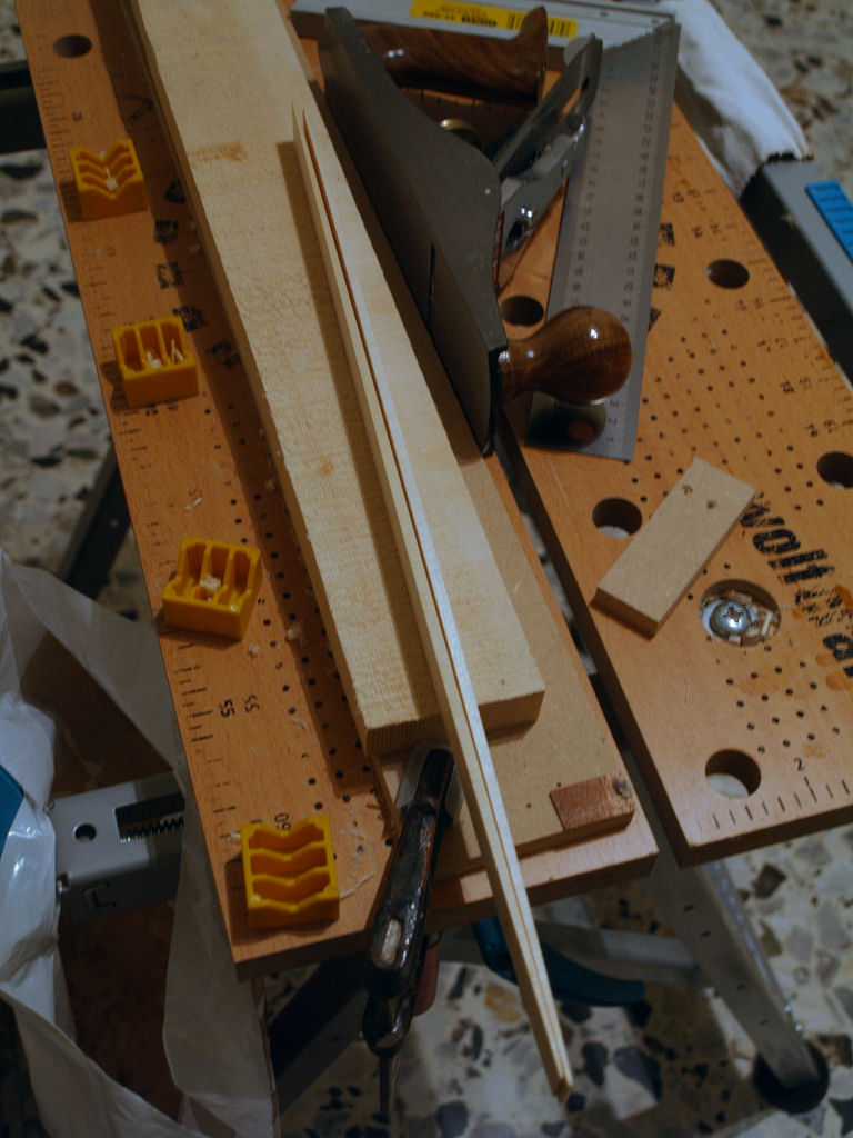

J'ai enfin pu remettre le nez sur ces petits bouts de bois ce soir:
- refente à la scie jap des lisses en deux pour les deux barres principales
- rabotage sommaire (la largeur actuelle est d'environ 10mm, je raboterai à l'épaisseur finale après assemblage)
- et premier cintrage: j'ai fait ça en l'air, au décapeur thermique. Ca se fait facilement, la courbe est peu prononcée, on se crame juste un peu les doigts :wink: . Il me faudra retoucher un poil peut-être, je le ferai au moment de l'assemblage.

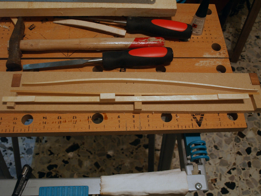

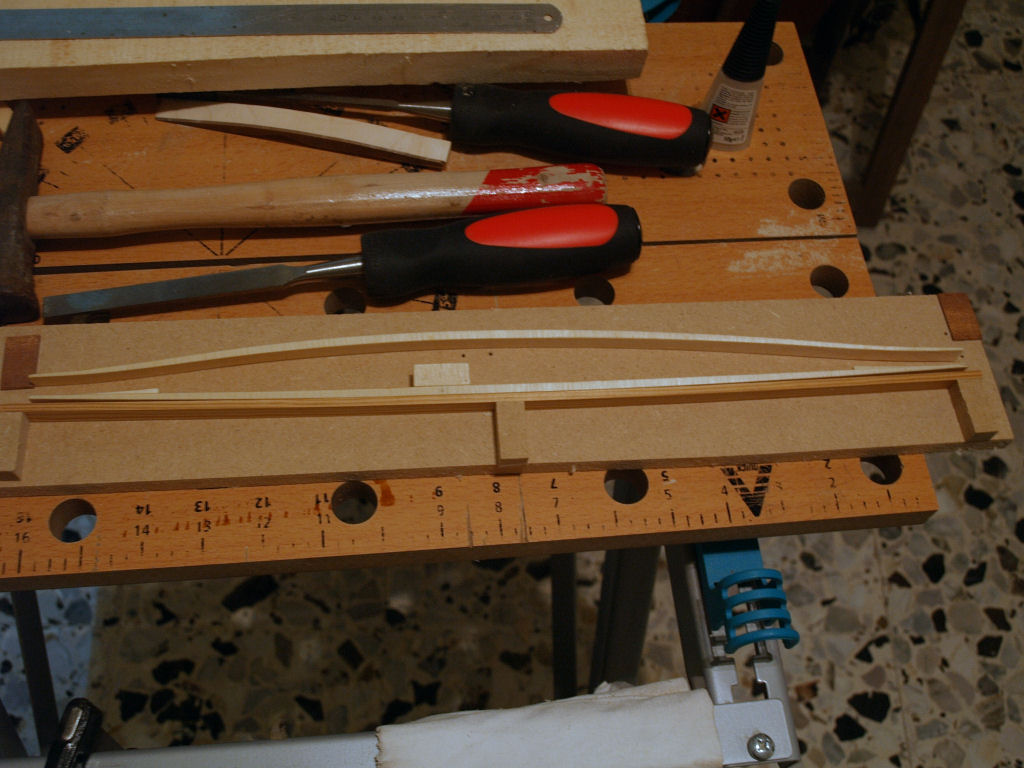

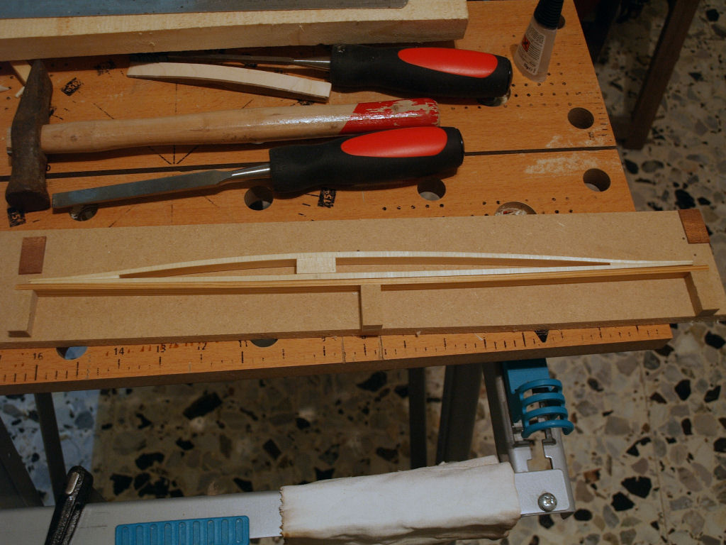

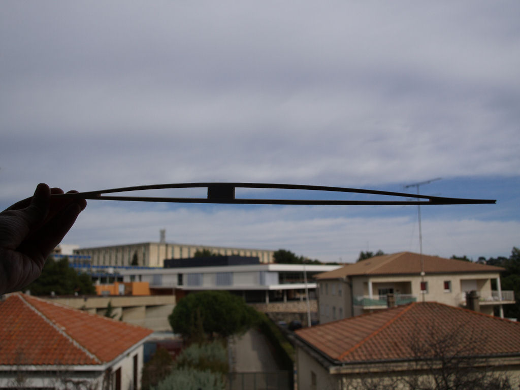

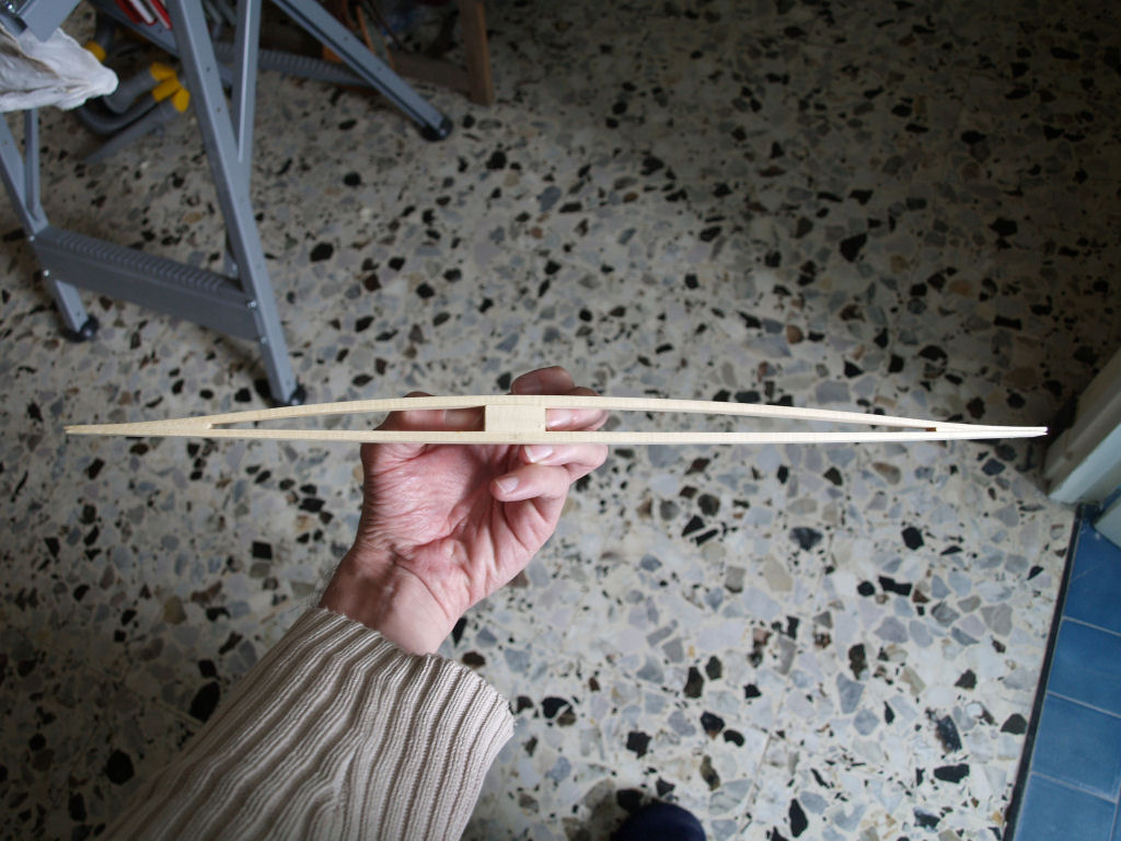

Premier assemblage ce WE :linux: !
Collage du bloc central et des sifflets aux extrémités, puis mise en forme au ciseau. On présente et on retouche les courbes sur le gabarit d'assemblage (une baguette de pin collée cintrée au bon rayon sur trois cales), puis collage (à la cyano, même pas honte :prr: ). A ce stade c'est déjà très rigide, je me dis même que ça doit être utilisable en l'état...
Image Image Image Image Image

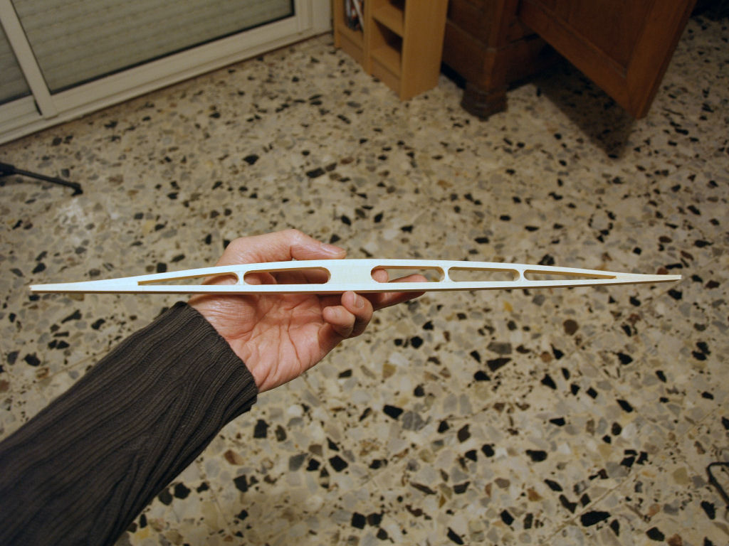

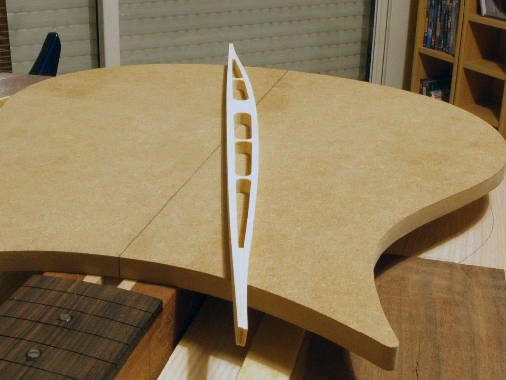

Mise en place des raidisseurs intermédiaires: j'en avais prévus deux sur le petit coté et trois sur le grand, mais un et deux c'est amplement suffisant. On colle ensuite les petits triangles de renfort dans les coins: c'est le plus long, il faut ajuster l'angle individuellement pour chaque renfort (j'ai oublié de faire une photo :roll: ). Finition des renforts avec une lime queue de rat pour faire l'arrondi, suivi d'un petit coup d'abrasif (ce doit être plus rapide et précis avec une petite gouge, ce sera le prochain achat niveau outils :wink: ).
Enfin, mise à l'épaisseur finale (8 mm), au petit rabot, puis un petit coup de cale au papier 180. En l'état, la barre pèse 9,15 g.
Image Image
Je suis rassuré quant à la rigidité et la méthode d'assemblage. Je vais donc enchainer tout les débits restants pour les barres suivantes (je n'avais débité que de quoi faire les deux principales, au cas où ça se serait avéré foireux, pas envie de gâcher :wink: )

C'est migno tout plein, la mise en application concrête des principes de tenségrité si cher a Z, vous allez etre accusés de plagiat :mrgreen:
Beau travail Ben :app:

Kralizec a écrit : Enfin, mise à l'épaisseur finale (8 mm), au petit rabot, puis un petit coup de cale au papier 180. En l'état, la barre pèse 9,15 g.
Pour info as tu une idée de combien pèserais la barre équivalente construite de façon "classique" ? J'avoue ne pas trop me représenter la chose...

J'ai pas encore fait le calcul, mais j'ai l'intention de le faire. A vue de nez d'expérience, environ 1/3 de plus.
J'ai oublié de préciser un truc à propos du cintrage: j'ai pris soin de placer le coté bombé des barres brutes (donc le coté qui à été raboté pour créer l'épaisseur dégressive) à l'intérieur du cintre: en effet c'est la face de la barre où le fil du bois a été interrompu, il est donc préférable que cette face travaille en compression. Mais bon le cintre étant très faible, c'est à coup sûr du pinaillage intégral :lol: , c'est pas un arc non plus...

Kralizec a écrit : J'ai oublié de préciser un truc à propos du cintrage: j'ai pris soin de placer le coté bombé des barres brutes (donc le coté qui à été raboté pour créer l'épaisseur dégressive) à l'intérieur du cintre: en effet c'est la face de la barre où le fil du bois a été interrompu, il est donc préférable que cette face travaille en compression. Mais bon le cintre étant très faible, c'est à coup sûr du pinaillage intégral :lol: , c'est pas un arc non plus...
C'est tout à ton honneur, mais ça n'est pas si pinailler que ça, c'est entre autre pour ça qu'il est préférable de faire les barrages dans du bois refendu, pour qu'il soit le plus de fil possible, exactement comme avec les arcs :wink:

Certes, mais quand tu profiles le sommet d'un barrage traditionnel, tu coupes le fil de manière bien plus importante que ce que je l'ai fait ici en réduisant l'épaisseur. Par contre ça réduit très fortement les risques de fissures au cintrage à chaud. Pour les deux petites barres sous touche qui seront épaisses et au cintre plus fort, ça peut jouer. En tout cas, c'est plus sûr.
Je viens de faire le calcul sur le gain de masse: par rapport à une hypothétique barre de même profil mais pleine, le gain est de 38% (plus ou moins 1 ou 2%, j'ai fait ça à partir des photos qui ne sont pas tout à fait dans le plan). Si on s'arrêtait à l'étape de la photo en contre-jour, le gain serait de 44%. Mais attention, c'est un calcul sur des barres non profilées: comme au profilage la barre évidée perdra moins de matière que la barre pleine, l'écart réel au final sera moindre.
