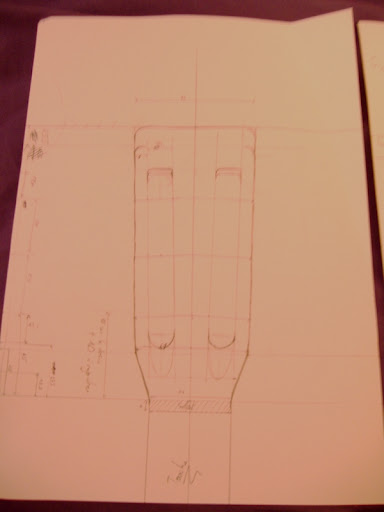

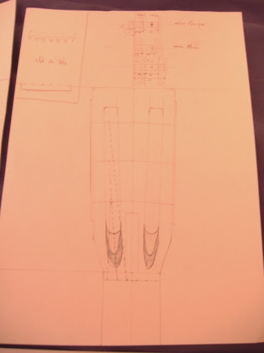

Salut tout le monde !
Pas de copeaux ces derniers jours (il pleut, je me repose, c'est le weekend, j'ai la flemme, je suis en vacances, je prépare les plans tiptop, je me lève à midi...
) mais une bonne prise de tête aujourd'hui concernant justement la tête.
Tout c'est bien passé sur la tête de la 00 nylon, mais c'était surement la chance du débutant, donc je fait des plans bien détaillés pour celle-là.
La tête sera ajourée et de forme Martin, mais il me faut adapter les 44mm du sillet et le perçage du passage des cordes dans les mécaniques.
FlorianT racontait sur le forum de BdB qu'il n'avait pas trouvé deux têtes Martin aux même dimensions dans l'atelier du maître... bon, c'est bien ça, il faut donc tout refaire.
On sort donc du papier, un réglet, un critérium et une gomme en on se lance !
En voici une de tête Martin qui me plait bien dans ses proportions, par contre je ne ferais ni la torche ni les filets, juste un "bête placage en ébène sur la tête acajou. Je récupère aussi la forme des ouvertures, rondes en bas et légèrement arrondies en haut.
Et il va falloir transformer tout ça en une tête à la fois belle et fonctionnelle..
Une première vue de face... c'est le brouillon, on mesure tout, on trace, on réfléchi, on gomme, on réfléchi, on gomme, on réfléchi, on gomme.... et on retrace ? non on reprend quelques mesures...
Au final on refait deux vues bien propres :
Si je ne me suis pas planté les passages des cordes sont bons, elles ne se chevauchent pas et atteignent le sillet sans heurter quoi que ce soit. Touche à 6mm au centre, 9mm de défonce pour le truss-rod : un manche à 21mm d'épaisseur tout le long ? Ça laisse 6mm de bois sous le truss, c'est ok. Il n'y aura volontairement pas de volute, je trouve que ça colle pas avec le côté très longiligne de la tête Martin.

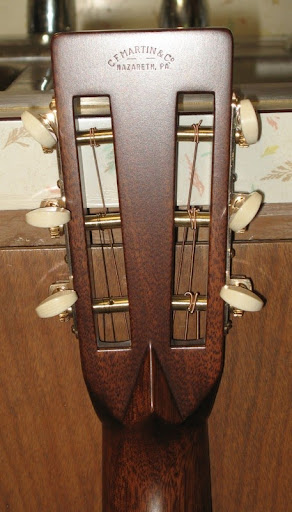

chez martin la volute est en triangle ça a un nom
je sais plus
j aime bien les tetes martin

A ta place je rallongerais un chouilla la partie au dessus des fenêtres, là ça fait un peu ramassé, "bas du front"
- C'est pas faux !
- Messages : 4426
Re: Une OM pour crier dans les champs : surchauffe neuronale...
Caribou : oui je m'attendais à ce qu'on me le dise, je reprendrais ce "détail" demain à tête reposée (c'est le cas de le dire)
Ludo : la volute Martin typique c'est le "diamant", venant de l'assemblage tête / manche utilisé à l'époque :
C'est vrai que c'est beau, mais ça aussi :
Et puis bon, la difficulté de réalisation n'est pas la même

Je peux me tromper, mais il me semble que Martin a toujours fait des manches en une seule pièce (sans tête rapportée). Le diamant rappelle certes les assemblages tête manche à enture, mais sert surtout à renforcer une zone fragile sujette à rupture : le manche étant taillé dans une seule pièce d'acajou, la tête n'est pas dans le sens du fil, et présente une faiblesse au niveau du sillet.Pierceval a écrit :Ludo : la volute Martin typique c'est le "diamant", venant de l'assemblage tête / manche utilisé à l'époque
- C'est pas faux !
- Messages : 4426
Okay, c'est donc bien ça que l'on voit sur la deuxième photo "sans volute" que j'ai mise hier soir, pour info il s'agit d'une OM-21
Merci aussi pour le terme "d'enture", j'l'avais zappé

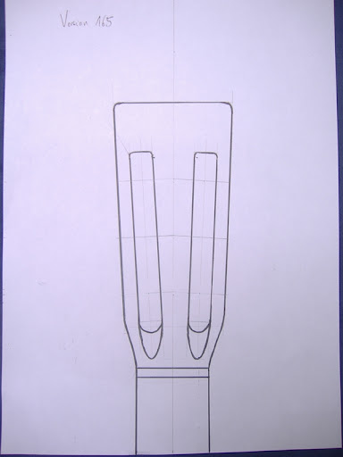

Hop ça y est la tête est faite ! Elle m'aura fait suer celle là ...
Après une phase plus "technique" hier j'ai revu l'aspect esthétique aujourd'hui. Je la trouve bien comme ça, elle fait 165mm de long, 75mm de large en haut pour 44 au sillet, les fenêtres font 14mm de large et sont centrées autour du perçage du passage des corde dans la mécanique.
Si vous voyez encore des choses à améliorer n'hésitez pas, pour le moment je n'ai pas attaqué le manche, donc ça peut être modifié sans soucis
Suite

Version 165 ... 165 fois sur le métier ...

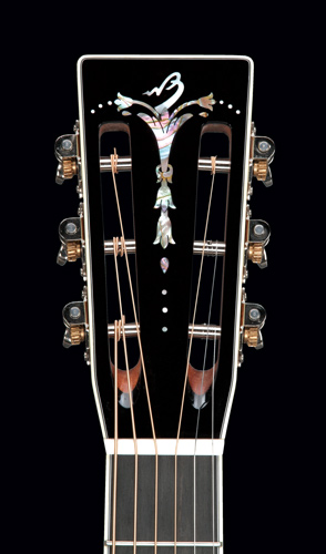

Elle est très bien, et avec une torche en nacre, je te dis pas ... :app: :app:

Certes une torche ça torcherais bien... mais ça me fait vraiment flipper... :?
Ou alors je prépare le placage de tête avec son inlay, et je le colle si le résultat me convient... ça me tente bien, mais ça me fait vraiment flipper :mrgreen:
Edit : je viens de faire un tour chez les différents fournisseurs de nacre, ça coûte bien 30€ une torche...
Je préfère ne pas en faire sur celle-là, peut être que dans un futur plus ou moins proche je me lâcherais et ferais une OM (ou autre) avec rosace, incrustation de touche et torche en abalone, avec une touche en ébène, des filets partout, un palissandre de luxe (genre un Rio ou un Cocobolo)... :sif:
