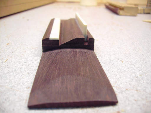

Alors aujourd'hui , j'ai reçu la touche commandée chez luthimate :? pas les dimensions spécifiées sur le site et inutilisable sur une classique , problème de largeur , deux belles amorces de fentes sur un coté , pour une touche 1er choix , peut mieux faire . Je leur ai envoyé un mail pour un échange , ils n'ont pas encore répondu mais j'ai bon espoir qu'ils le fasse .
Pour me passer les nerfs :mrgreen: j'ai collé la table et j'ai fait un petit chevalet

Joli le chevalet... :yes:
Passe un coup de fil à Damien, il te fera l'échange sans souci... :wink:
Re: la classique des 30 ans de JEROME
Pareil, je lui avais pris une cale à radius qui est arrivée sans radius :lol: , il me l'a échangé vite fait. :wink:
Superbe chevalet, même si j'aime pas ce style.
