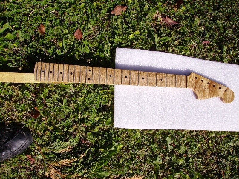

Va jeter un oeil sur le topic de la telecaster de vomito, il a passé de l'huile d'olive pour faire ressortir les ondes, tu peux essayer sur des chutes ça fonce un peu le bois, personnellement je trouve le résultat mortel.

S'user non, mais changer de couleur (noircir) je pense que oui, l'erable doit contenir du tanin (comme la plupart des végétaux), et c'est ce tanin qui en remontant fait changer la couleur du bois. J'ai fait une touche en chêne, elle est maintenant presque partout noirci (pourtant je l'ai fonduré, mais cela ne doit pas suffire :? ). Il est vrai que si tu ne vernis pas, le changement de couleur risque de ce faire.
A moins de trouver un moyen pour ne pas vernir et empècher le tanin de marquer la touche (ce que j'aimerai trouver, ayant horreur des touches vernis ), mais la je ne vois vraiment pas comment faire ...
Re: (Nouveau) Premier Projet : Type Stratocaster Desert Sand
soit tu vernis et ça vieillis bien (normalement )
soit tu huile cire ect.... mais c'est de l'entretien très regulier pour pas que ça noircisse ,verdisse en plus tu t'expose au creusage des cases les plus souvent joué (c'est pourquoi les fabriquant vernissent les touches érable )regarde des guitares genres télé relique la touche est déterioré mais c'est un style
palissandre ou ébène non vernis oui ,mais érable je n y crois pas et meme le huilage du dos du manche :? le manche de ma charvel verdis grisaille pourtant il est entretenu et j aime pas :prr:
[img][img]http://i89.servimg.com/u/f89/12/69/41/08/th/imgp0565.jpg[/img][/img] [img][img]http://i89.servimg.com/u/f89/12/69/41/08/th/imgp0566.jpg[/img][/img]
