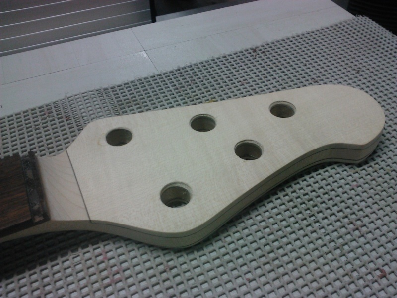

La tête :
Maintenant, je me dis qu'une photo de dessous aurait été vraiment sympa, mais trop tard :lol:
La suite...
Modifié en dernier par simtim le dim. 1 juil. 2012 14:58, modifié 1 fois.

Ben dis donc elle est très jolie cette tête, le placage donne un sacré effet, bravo Simtim :app:
Sgt. Gaby
Re: [Basse] modifs Yamaha BBN5 - tête détourée
J'aime beaucoup cette tete multipli :app:

La tête est dans l'état de la photo. Quand je disais qu'une photo du dessous aurait été sympa, c'est juste parce qu'on voit le plaquage wenge faire une jolie courbe assez sympa. Je rajouterais ça tout à l'heure.
Si vous regardez bien la photo, j'ai rajouté les 2-3mm d'érable en dessous parce que le surfaçage du dessus (avant collage de la couche supérieur d'érable) n'était pas bien horizontale (on le voit au niveau de la mécanique du SI grave). Donc quand j'ai remis tout à l'épaisseur, il manquait de la matière pour les mécaniques :mrgreen: Du coup, rajout du dessous ^^

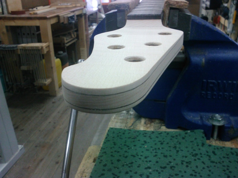

L'arrière de la tête comme prévu :
Et les bouton en cours (vol/vol seront plus haut que basse/aiguë). Il reste du boulot de finition, sans oublier la teinte.
La suite...

Tes potards me font penser aux maisons de DBZ, c'est beau mais ça fait pas un peu gros ?

Ils font 22mm de diamètre, mais ils sont pas très haut...
